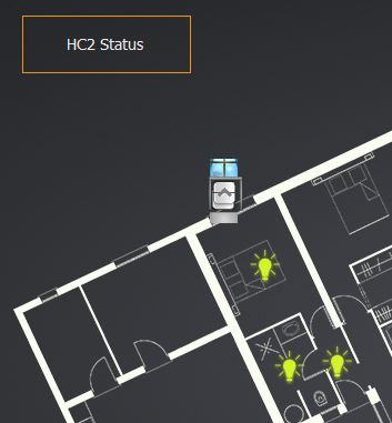

keysersoze Posté(e) le 1 octobre 2014 Signaler Posté(e) le 1 octobre 2014 Bonjour, Je voudrais savoir si quelqu'un utilise Openremote avec son HC2 ou HCL. J'ai modélisé ma maison avec Sweethome3D et je souhaiterai disposer d'une interface assez WAF sur Tablette en attend que Fibaro en propose une... Après pas mal de galère à l'installation, Openremote tourne maintenant sur un Nas Synology. Je voudrais pouvoir récupérer les états de mes devices (allumé, éteint, etc.) de manière à les afficher sur mon interface. La plupart de ce que je trouve sur Openremote se rapporte à une utilisation avec la Vera et son export de device sur XML. Si vous avez des pistes ou suggestions Merci d'avance,

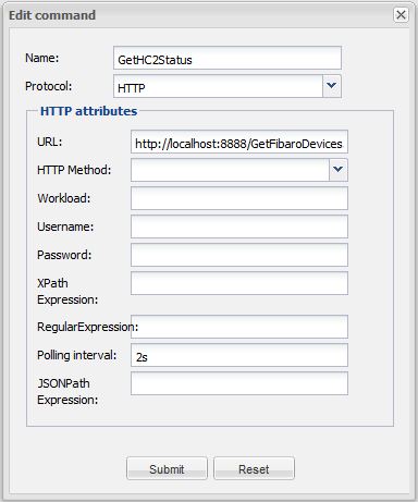

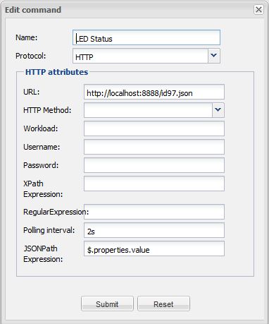

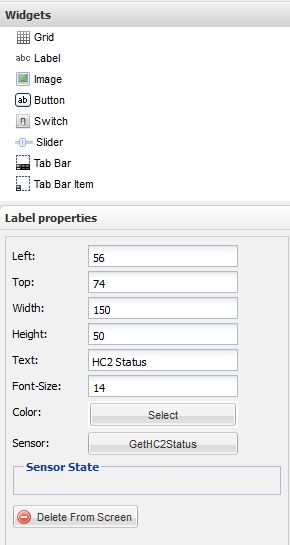

DMK2424 Posté(e) le 9 octobre 2014 Signaler Posté(e) le 9 octobre 2014 Je n'utilise pas OpenRemote car trop fastidieux à configurer. Néanmoins j'ai fais des tests en lecture/écriture vers HC2 sans problème. J'ai trouvé la plupart des informations sur le forum OpenRemote. Dans un premier temps, je fais tourner le script PHP suivant sur le serveur, afin de récupérer les états HC2 d'un seul bloc, plutôt que de faire de multiple requêtes depuis l'interface. Le script lit la totalité des devices et décompose le retour JSON global en fichiers JSON individuels (ex: id21.json pour l'ID 21). <?php // function to get json Status $HC2IP = '192.168.xxx.xxx'; $source=file_get_contents("http://name:password@$HC2IP/api/devices"); if ($source == false) { echo "HC2 not found, please check IP."; exit;} $phpArray = json_decode($source, true); foreach ($phpArray as $key => $value) { $jsonData = json_encode($value); $deviceFile = 'id'.$value[id].'.json'; $fp = fopen($deviceFile, "w"); ftruncate($fp, 0); fclose($fp); if (is_writable($deviceFile)) { if (!$handle = fopen($deviceFile, 'r+')) { echo "Impossible to open the file ($deviceFile)."; exit; } if (fwrite($handle, $jsonData) === FALSE) { echo "Impossible to write in ($deviceFile). You don't have permissions."; exit; } // echo "The file devices.json has been updated successfully."; fclose($handle); } else { echo "The file you are trying to modify is not writable."; } } ?> Remplacer par les valeurs corrects @IP et name:password en ligne 4 et 5. Ensuite, dans OpenRemote Designer->Building Modeler, il faut créer la commande suivante: (Edit) Url: -> http://localhost:8888/GetFibaroDevices.php (nom du script PHP créé plus haut). Dans UIDesigner, placer un label sur l'écran d'accueil qui démarrera l'interrogation du script PHP: Finalement, créer une commande par état à visualiser: Voilà , ça devrait permettre d'avancer.
