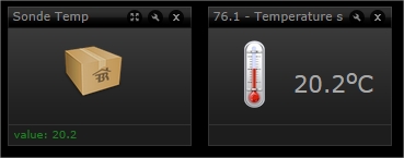

Krikroff Posté(e) le 3 octobre 2014 Auteur Signaler Posté(e) le 3 octobre 2014 et lorsque tu ouvres le module enfant "76.1 - Temperature sensor" tu devrais avoir ceci: , c'est tout bon ?
BenjyNet Posté(e) le 3 octobre 2014 Signaler Posté(e) le 3 octobre 2014 (modifié) J'ai viré, je te dirais si je vois un changement... Je pense que c'est ok il récupère la valeur de température, j'ai dans le log value: 22.2 ce qui correspond à la valeur de ma sonde dans FHEM. Edit: Ouais c'est ok sur le module enfant aussi. Nickel chrome Et en plus ça apparaît dans la vue "pièce". Roh ça pète ça. Et comme c'est une sonde Temp/hygro, il faut que je rajoute un module enfant hygro ? Modifié le 3 octobre 2014 par BenjyNet

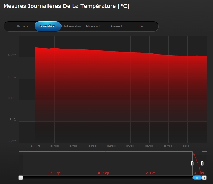

BenjyNet Posté(e) le 4 octobre 2014 Signaler Posté(e) le 4 octobre 2014 Ahah bah voilà ! J'ai changé le plugin de pièce par la suite. Mais après une nuit de folie (je vous passe les détails )
Krikroff Posté(e) le 4 octobre 2014 Auteur Signaler Posté(e) le 4 octobre 2014 Ah bah bravo Histoire de tester la charge j'ai mis hier soir 10 instances du plugin avec des taux de rafraîchissement de 2 a 10 secondes, et bien CPU dans les 1% avec de temps en temps une pointe à3% et même pas sur que le plugin y soit pour quelque chose ! J'ai aussi sonos et netatmo entre autres qui tournent aussi + des scènes... Envoyé de mon iPhone àl'aide de Tapatalk
PITP2 Posté(e) le 4 octobre 2014 Signaler Posté(e) le 4 octobre 2014 C'est du tout bon ca ! Vivement la version stable de la V4 car impossible de tester cela pour l'instant .. si je flingue ma Box en la mettant à jour ça va saigner pour moi pendant le week end ...
PITP2 Posté(e) le 4 octobre 2014 Signaler Posté(e) le 4 octobre 2014 @Benjy => Étrange tu parles de nuit de folie mais la température est descendue .... pas logique ton histoire 2
