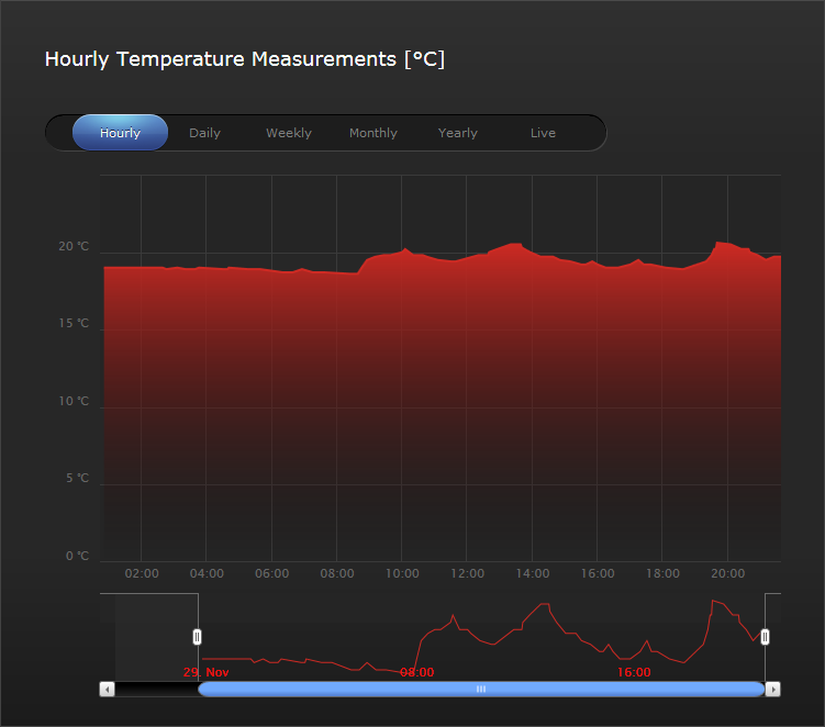

Lazer Posté(e) le 29 novembre 2014 Signaler Partager Posté(e) le 29 novembre 2014 Benjy, Krikroff, oui l'idée pour moi c'est toujours de faire du PUSH depuis FHEM, mais en attendant, je teste le PULL, et je dois dire avec succès Un peu moins de 24h de graph d'une sonde EnOcean, située dans la cuisine, on voit bien le petit-déjeuner, le déjeuner, et le diner J'ai hâte que tout ça fonctionne en v4 Stable 1 Lien vers le commentaire Partager sur d’autres sites More sharing options...
Lazer Posté(e) le 29 novembre 2014 Signaler Partager Posté(e) le 29 novembre 2014 Et après reboot, il fonctionne encore ce virtual device, donc je ne rencontre pas le problème que tout le monde semble avoir ! Lien vers le commentaire Partager sur d’autres sites More sharing options...
PITP2 Posté(e) le 29 novembre 2014 Signaler Partager Posté(e) le 29 novembre 2014 Content pour toi et ne tente pas de second reboot surtout. Il m est arrive qu une seule fois de conserver le fonctionnement d 1 vs sur 3 Ps tu petit dejeune a 11h toi! Elle est belle la vie Lien vers le commentaire Partager sur d’autres sites More sharing options...
Krikroff Posté(e) le 29 novembre 2014 Auteur Signaler Partager Posté(e) le 29 novembre 2014 Le blocage du plugin au reboot est aléatoire en fait, le fichier decode.lua du HC2 qui merdouille et quand c'est le cas même un reboot du plugin ne change rien car il doit manquer des codes au niveau du sandbox du plugin. Intéressante l'idée de la température en rapport avec l'occupation en tout cas dans un pièce de faible volume. Lien vers le commentaire Partager sur d’autres sites More sharing options...
Lazer Posté(e) le 29 novembre 2014 Signaler Partager Posté(e) le 29 novembre 2014 Plutôt 10h le petit déj, mais c'est le week-end, il faut bien en profiter un peu. Pour les variations de températures, c'est surtout le radiateur piloté par le fil pilote qui permet ça (un Qubino qui attend son plugin quand la v4 stable sortira ) Mais je me rend compte qu'au diner, la montée en température a été beaucoup plus rapide, grâce à la cuisinière qui apporte une source de chaleur très conséquente. C'est la première fois que je vois les graphs de température pour cette pièce, alors je découvre un peu En revanche, la sonde est située près de la fenêtre afin de capter suffisamment de lumière pour fonctionner le nuit, mais forcément ce n'est pas idéal pour la précision absolue de la température. Mais au moins on voit bien les variations, c'est ce qui est intéressant avec les graphs. Note pour plus tard : les prochaines sondes EnOcean que je prend auront des piles, car le 100% solaire est trop contraignant. Lien vers le commentaire Partager sur d’autres sites More sharing options...
