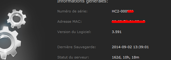

Krikroff Posté(e) le 26 octobre 2014 Signaler Posté(e) le 26 octobre 2014 Juste pour le FUN En espérant que nous pourrons faire de même avec la V4 162 jours, 10 heures et 18 minutes et toujours pas de reboot ... 2
SebDel Posté(e) le 27 octobre 2014 Auteur Signaler Posté(e) le 27 octobre 2014 Bonjour Krikroff, Tu as caché le numéro de série mais on devine... c'est la 000001 ! Il n'y avait pas encore la fonction reboot, c'est pour çà Entre temps, j'ai compris d'où venais le problème. En fait c'est une mauvaise intégration des AEON sur la box, DSC17 et HEM3 G2 qui, quand il y a coupure de courant à du mal à reprendre les rapports et ça bloque. En espérant qu'avec la V4 ça aille mieux mais ça n'en prend pas le chemin d’après ce que j'ai pu comprendre. J'ai donc toujours le problème avec ces modules. Quand c'est planté je dois re-paramétrer les modules en question et reboot de la box pour que çà reparte... Donc de mon coté j'en suis toujours à 1 jours Amicalement Séb
Krikroff Posté(e) le 27 octobre 2014 Signaler Posté(e) le 27 octobre 2014 Outch c'est vraiment pas cool ton histoire . Pas de mise àjour de firmware pour régler le problème de reports du HEM3 G2 ? Envoyé de mon iPhone àl'aide de Tapatalk
