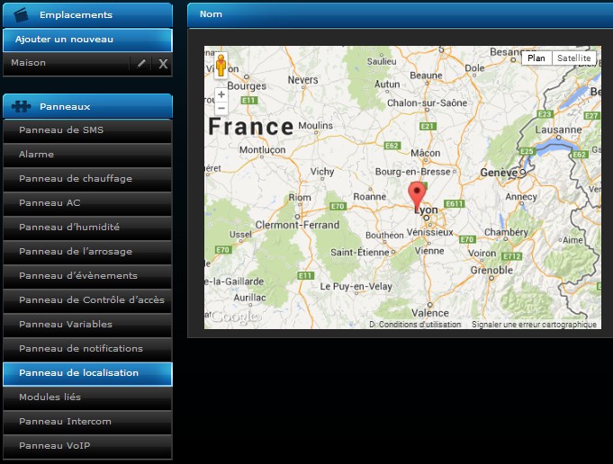

HenriLyon Posté(e) le 5 janvier 2014 Signaler Posté(e) le 5 janvier 2014 Bonjour à Tous, Pourrais-je savoir ou si une personne pourrait me dire l'utilisation du panneau de localisation ; son utilité (je ne vois pas l'utilisation) J'ai tenté de mettre ma position, mais elle ne sauvegarde pas la position (mon Home Center 2) Merci d'avance
Moicphil Posté(e) le 5 janvier 2014 Signaler Posté(e) le 5 janvier 2014 Bonjour Dans le panneau " localisation", tu enregistres ton point de référence et tu lui donne un nom, dans mon exemple, j'ai créé "Maison" Ensuite, ça va servir à enregistrer des coordonnées Gps pour pour pouvoir ensuite les utiliser par exemple dans des scènes.
HenriLyon Posté(e) le 5 janvier 2014 Auteur Signaler Posté(e) le 5 janvier 2014 Bonjour, J'ai tenté à plusieurs reprises d'indiquer les coordonnées de Google Earth et cela ne correspondait pas à la bonne localisation et portant il est bien connecté avec Google ! Comment se fait-il qu'il n'enregistre pas les coordonnées ! Tu sais la raison ou je m'y prends mal peut être.....
Moicphil Posté(e) le 5 janvier 2014 Signaler Posté(e) le 5 janvier 2014 Vois-tu le nom que tu as rentré dans "emplacement" ? (correspond à "maison" sur ma photo ) Le mieux étant de faire un double clique sur la carte à l'endroit que tu veux enregistrer .
HenriLyon Posté(e) le 5 janvier 2014 Auteur Signaler Posté(e) le 5 janvier 2014 je te remercie mais sans succès ! j'ai tenté plusieurs fois, mais ce n'est pas important pour le moment, peut être je dois être connecté sur le réseau lorsque je suis chez moi, mais peut être pas àdistance même en administrateur ....

Domodial Posté(e) le 6 janvier 2014 Signaler Posté(e) le 6 janvier 2014 En plus c'est la galere les coordonnés j'avais galèré, si ont copie/colle latitude longitude directement de google ça ne fonctionne pas. Je ne sais plus ce que j'avais fait, mais y avait une histoire de point ou de virgule...
Moicphil Posté(e) le 6 janvier 2014 Signaler Posté(e) le 6 janvier 2014 Il faut double-cliquer sur la carte.

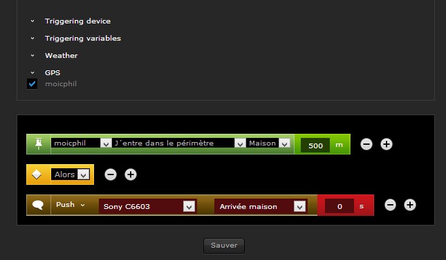

Bamby82 Posté(e) le 9 janvier 2015 Signaler Posté(e) le 9 janvier 2015 la toupie, tu nr ferais pas un petit screen de ta scène ?
latoupie Posté(e) le 10 janvier 2015 Signaler Posté(e) le 10 janvier 2015 et voilàpour les screenshot
Bamby82 Posté(e) le 10 janvier 2015 Signaler Posté(e) le 10 janvier 2015 Merci latoupie, bon par contre je ne vois pas pour ma part l'icone famille !!! je pense que c'est pour ca que ma geolocalisation ne fonctionne pas...... Une idée pour l'onglet famille ?
latoupie Posté(e) le 10 janvier 2015 Signaler Posté(e) le 10 janvier 2015 As tu bien renseigné ton adresse avec les coordonnées GPS ?
Bamby82 Posté(e) le 10 janvier 2015 Signaler Posté(e) le 10 janvier 2015 oui les coordonnées GPS sont corectement rentrés. Quand je joue la scene je recois bien la notif, cependant aucun n'effet quand je m'eloigne de la maison et que je reviens (application ouverte) Et pas d'icone famille
latoupie Posté(e) le 10 janvier 2015 Signaler Posté(e) le 10 janvier 2015 as tu suivis ce tuto ? http://www.domotique-info.fr/2013/11/tuto-geolocalisation-avec-home-center-2-de-fibaro/ et surtout bien paramétré l'appli fibaro sur le tel ? j'avais les mêmes soucis au début et j'ai changé pour mettre " j'entre dans le périmètre"
