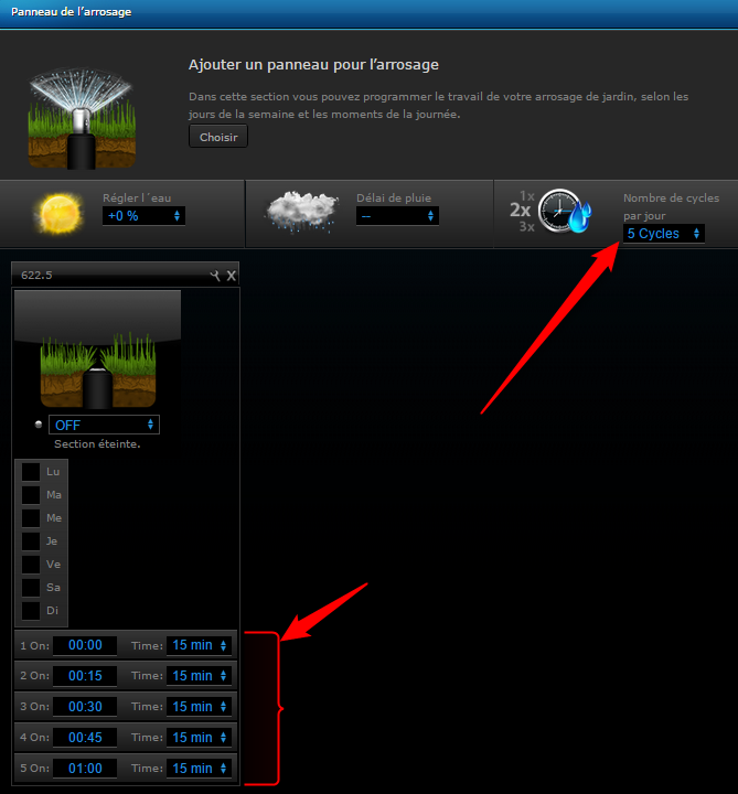

elacombe Posté(e) le 9 août 2015 Signaler Posté(e) le 9 août 2015 Bonjour, Quelqu'un saurait il comment changer la valeur maximum du temps d'arrosage proposé : 15 min c'est vraiment trop peu pour l'arrosage d'un verger par exemple...j'aimerais bien pouvoir arroser 120 minutes par exemple...comment faire? Merci
Moicphil Posté(e) le 10 août 2015 Signaler Posté(e) le 10 août 2015 Le temps mini par cycle est bridé au max à 15 min. et pas possible de le modifier La seule solution si tu souhaites un arrosage plus long, est de cumuler les cycles ( maxi 5 ) Ce qui fait donc un temps maxi d'arrosage / jour de : 1 heure, 15 minutes
