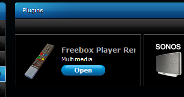

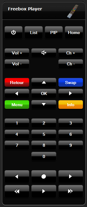

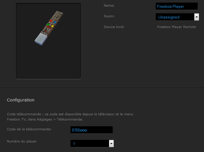

mamoreau Posté(e) le 25 janvier 2017 Signaler Posté(e) le 25 janvier 2017 (modifié) Le 12/09/2014 à 23:37, Krikroff a dit : Plugin - Freebox Player Remote (bêta) Télécommande pour le Player de la Freebox V6 (Révolution) Version courante: 0.2.8 du 15-09-2014 Note de version 0.2.2: Je me suis volontairement arrêté au minimum afin de vous partager rapidement l'archive, c'est un "brouillon" et certainement pas un modèle , le code LUA est grossier mais lisible (par tous je pense), le plus intéressant est peut-être la partie "fichiers xml" pour le View / Config / Manifest puis la structure (arborescence). Télécommande: Dans le gestionnaire de plugins: Onglet de configuration: Voici les archives pour l'installation et pour observation . Version 0.2.8 - Nouveau: support des actions pour utilisations depuis scènes et API externe Liste des actions actuellement disponibles: fibaro:call(83, "setTV") -- lance la TV directement fibaro:call(83, "setChannel", 6) -- en argument le numéro de la chaîne fibaro:call(83, "power") fibaro:call(83, "home") fibaro:call(83, "ok") fibaro:call(83, "mute") fibaro:call(83, "channelDown") fibaro:call(83, "channelUp") fibaro:call(83, "volumeUp") fibaro:call(83, "volumeDown") fibaro:call(83, "restartPlugin") fibaro:call(83, "keyUp") fibaro:call(83, "keyDown") fibaro:call(83, "keyLeft") fibaro:call(83, "keyRight") frp-0.2.8.zip Version 0.2.6 - Enrichissement de l'interface utilisateur (couleurs, picto) frp-0.2.6.zip Version 0.2.2 - Première proposition comme "kit de départ" frp-0.2.2.zip Bonjour et merci pour ce plugin juste une question je n'arrive pas à utiliser ce plugin dans les scenes : ex : ne fonctionne pas, auriez vous une idée ? fibaro:call(51, "power") Modifié le 25 janvier 2017 par mamoreau

DoR.Technique Posté(e) le 7 novembre 2021 Signaler Posté(e) le 7 novembre 2021 Bonjour, Je débarque un peu tard, , mais ce VD fonctionne t il avec une Freebox POP de Novembre2021 ? Si oui, comment trouver le code télécommande sur un FreeboxPOP ? Merci
Krikroff Posté(e) le 7 novembre 2021 Auteur Signaler Posté(e) le 7 novembre 2021 Bonjour, Cela maintenant un bon que je ne suis plus chez free qui n’offrait pas à l’époque l’accès à la fibre sur la commune. Comme ça je dirais malheureusement que non car j’imagine que free a changé son socle technique depuis la V6 enfin je l’espère Peut-être que quelqu’un ici ou ailleurs a adapté le code ou proposé une une version dédiée.
