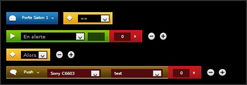

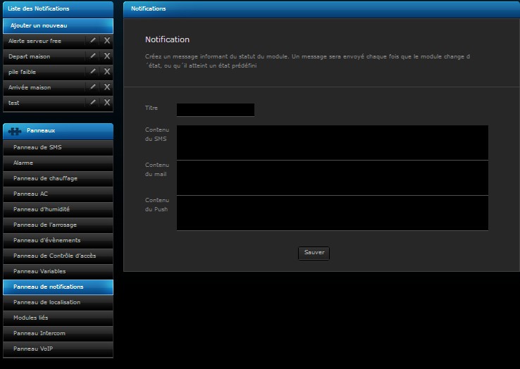

Moicphil Posté(e) le 3 janvier 2014 Signaler Posté(e) le 3 janvier 2014 Tu commence par créer tes notifs dans le panneau "Notifications" : Ensuite tu n'as plus qu'a creer ta scene et choisir sur quel device et quelle notification tu veux pusher : C'est un exemple! Pour tes tètes danfoss et selon la scène que tu veux faire, il faudra peut être passer en LUA.

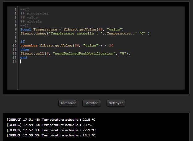

Moicphil Posté(e) le 5 janvier 2014 Signaler Posté(e) le 5 janvier 2014 A quel moment veut tu recevoir une notification ? Quand tu change la consigne? Si oui, tu peux essayer quelque chose comme ça : (a chaque réveil du module, la valeur est récupérée, si dépassement du seuil, ici <20 alors push) --[[ %% properties 66 value %% globals --]] local Temperature = fibaro:getValue(66, "value") fibaro:debug('Température actuelle : '..Temperature..' °C' ) if tonumber(fibaro:getValue(66, "value")) < 20 then fibaro:call(6, "sendDefinedPushNotification", "5"); end
Yohan Posté(e) le 5 janvier 2014 Auteur Signaler Posté(e) le 5 janvier 2014 Je ne sais pas si la tête danfoss peut me donner la température de consigne... Je vais essayer le code merci Phil
