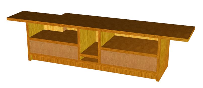

HANSOLO Posté(e) le 4 septembre 2014 Signaler Posté(e) le 4 septembre 2014 Cette année j'ai profité que femme et enfant soient parti en vacance sans moi pour construire le meuble TV que j'ai imaginé. Contrainte: un radiateur mal placé. Pour les plans j'ai utilisé Polyboard, qui permet de faire des meubles de manière assez intuitive. J'ai utilisé la version de démo qui ne permet pas de générer les plans de découpe mais en envoyant le fichier obtenu et moyennant un montant assez faible (en regard du prix de la version complète) j'ai eu les plans. Donc je suis parti de ça: J'ai utilisé des plans de travail de cuisine en chêne, le plateau du dessus fait 2.5 m de long, galère à monter dans l'appartement (tout juste dans l’ascenseur!) Début des découpes Des trous pour les tourillons avec un gabarit maison. Assemblage à blanc Mise en place après vernis, on remarque le contrainte du radiateur d'ou la découpe dans le meuble (il ne chauffe pratiquement jamais). Il manque encore la porte sur le caisson bas à gauche et le tiroir pour le caisson bas à droite Et voilà , fini. La HC2 en bonne place. Le tiroir pour les jeux du gamin (WII U à coté du PC) et le caisson avec une porte un switch pour le réseau, bientôt un raspberry pour le lightberry et divers bordel Fixation des planches par tourillons et vis. Le résultat plait à madame (ouf) 5
