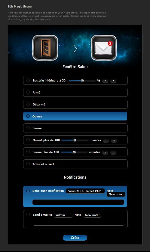

bechamel1979 Posté(e) le 4 septembre 2014 Signaler Posté(e) le 4 septembre 2014 Bonsoir, Décidément c'est ma journée Encore une question de fin de soirée, je test le push Fibaro avec une scène sans intérêt mais qui doit envoyer un push lorsque ma porte est safe et armée. C'est vraiment un test hein ça n'a aucun intérêt Cependant rien ne se passe je ne reçois jamais de push sur mon téléphone Pourtant je pense que tout est ok, si vous avez une idée je suis preneur, je joint la scène et la config du push. Merci à tous

bechamel1979 Posté(e) le 4 septembre 2014 Auteur Signaler Posté(e) le 4 septembre 2014 Donc avec le status "OPEN" sur le capteur ? Est-ce que ma scène ci-dessous est ok donc ?

bechamel1979 Posté(e) le 4 septembre 2014 Auteur Signaler Posté(e) le 4 septembre 2014 Je viens de créer cette scène on va voir si ça m'envoie un mail sinon ça devient fou Une scene une fois créée elle se déclenche a chaque fois que la condition est rencontrée ? A quoi servent les boutons run et stop dès lors ?
Nvince76 Posté(e) le 4 septembre 2014 Signaler Posté(e) le 4 septembre 2014 Run, c'est pour forcer la condition (ou les conditions), passer ton if en true et lancer l'action et stop... pour la passer en false
Nvince76 Posté(e) le 4 septembre 2014 Signaler Posté(e) le 4 septembre 2014 donc si le run ne fonctionne pas, c'est le problème vient de l'action...le push
