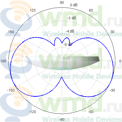

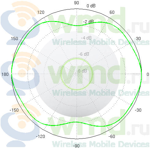

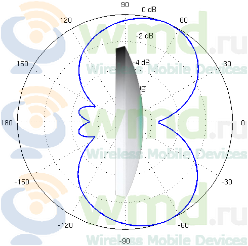

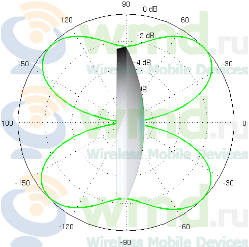

Lazer Posté(e) le 17 décembre 2015 Signaler Posté(e) le 17 décembre 2015 @Jojo regarde le lien donné par barrot_95 ça sera plus clair : http://community.ubnt.com/t5/UniFi-Wireless/Antenna-radiation-pattern-for-UniFi-AP-diagramm-inside/td-p/772468 1. Horizontal polarization of UAP mounted on the wall (view from the roof or floor) 2. Vertical polarization of UAP mounted on the wall (view from the side of UAP) 3. Horizontal polarization of UAP mounted on the roof (view from the side of UAP) 4. Vertical polarization of UAP mounted on the roof (view from the roof or floor) 1

barrot_95 Posté(e) le 17 décembre 2015 Signaler Posté(e) le 17 décembre 2015 Ha se serais pas mal sa d'elle faire tourner dans le nas Jojo : ces explication sont pour les bornes àantenne dure la uap-outdoor pour la version uap-pro "disque" il y a les schémas qui montre en gros d'être en dessous de la borne est moins bien que d'être légèrement sur les angle de la borne Envoyé de mon iPhone en utilisant Tapatalk
pepite Posté(e) le 18 décembre 2015 Signaler Posté(e) le 18 décembre 2015 excellent ces graphs merci bon le retour du routeur syno faudrait pe que je prenne un NAs aussi, maintenant ;-) donc l'UAP-AC-PRO pour etre dans les angles, le mettre plutot au plafond ;-)
