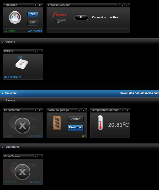

RedAlan Posté(e) le 3 septembre 2014 Signaler Posté(e) le 3 septembre 2014 @Krikroff Je n'ai jamais utilisé le mode recovery, dans quel état ce retrouve la box après un recovery ? Les anciennes sauvegardes sont elles toujours là , ou bien il faut tout refaire ? Sinon curieusement la box fonctionne, même si visuellement j'ai quelques device marqué mort (ce qui ne les empeches pas de démarrer normalement, et de remonter les infos de conso, en particulier mon ballon d'eau chaude). En revanche, mon relais zwave a changé d'icone, n'a plus de bouton on/off et est flagué en bleu comme "non configuré"

Did Posté(e) le 3 septembre 2014 Signaler Posté(e) le 3 septembre 2014 Posté aujourd’hui, 13:34 En revanche, mon relais Z-Wave a changé d'icone, n'a plus de bouton on/off et est flagué en bleu comme "non configuré" Ah bonne nouvelle pour le DSD37 d'Aeon!
