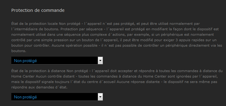

mikael2235 Posté(e) le 3 avril 2015 Signaler Posté(e) le 3 avril 2015 Merci Hansolo, Si je leur mets : "Add Protection button for FGRM-222, as in previous version (v3).". Est-ce que ça suffit ? Car moi je n'ai jamais vu ce bouton. Bogue 3146
Lazer Posté(e) le 3 avril 2015 Signaler Posté(e) le 3 avril 2015 Voici la capture d'écran en v3, tu leur mets ceci sur ta demande du bugtracker en précisant bien que le screenshot provient de la v3 et que c'est absent en v4. Avec ça ils devraient comprendre (même si le screeshot est en français) :
mikael2235 Posté(e) le 3 avril 2015 Signaler Posté(e) le 3 avril 2015 Merci pour la capture. MAJ ok http://bugzilla.fibaro.com/view.php?id=3146
