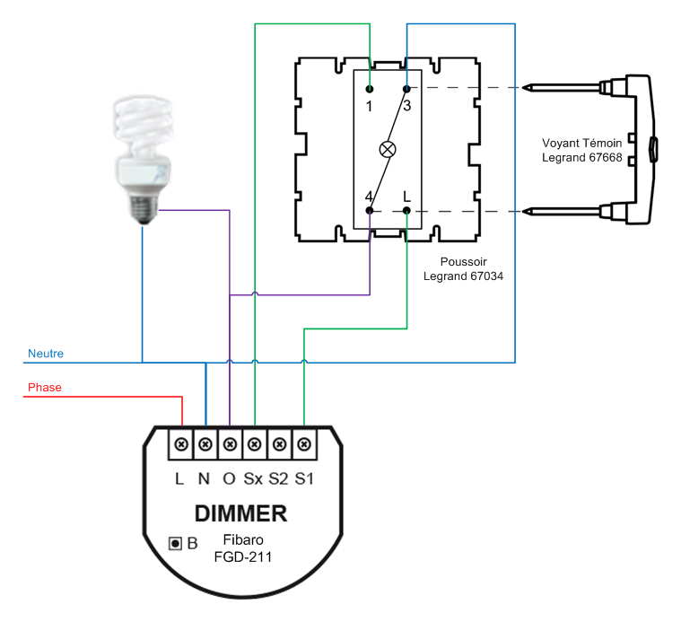

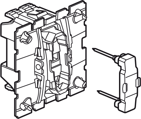

Lazer Posté(e) le 10 août 2014 Signaler Posté(e) le 10 août 2014 Je vous propose le schéma suivant, permettant d'utiliser le Dimmer Fibaro FGD-211 avec un témoin lumineux en gamme Legrand Céliane. Pour rappel, la fonction témoin permet d'allumer le voyant sur l'interrupteur lorsque la lampe est alimentée, utile par exemple pour éviter de laisser allumée une lampe située à l'extérieur ou à la cave, donc non directement visible. Il faut pour cela utiliser : poussoir contacts NO 6A bornes libres de potentiel référence 0 670 34 voyant témoin référence 0 676 68 enjoliveur poussoir inverseur titane à témoin référence 0 683 03 (existe aussi en blanc) Et voici le schéma. Le principe est simple, puisque la sortie O du DImmer permet d'alimenter à la fois la lampe, et le témoin. A noter : le neutre est obligatoire lors de l'allumage et de l'extinction, la variation lumineuse du témoin est visible, tout comme la lampe les fils sur les bornes Sx et S1 peuvent parfaitement être inversés boîte d'encastrement de profondeur 50mm requise 1 1
