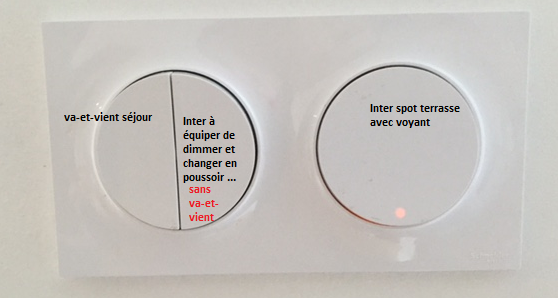

chrispec Posté(e) le 23 décembre 2014 Signaler Posté(e) le 23 décembre 2014 A: éclairage va et vient du séjour B: éclairage sans va et vient de la cuisine C: éclairage extérieur (jardin): le voyant sur l'inter permet de savoir si c'est allumé ou éteint ... de jour ...
Did Posté(e) le 23 décembre 2014 Signaler Posté(e) le 23 décembre 2014 Donc pas de va-et-vient mais le fil noir en 2 du C qui vient des lampes. Le fil rouge en 1 du C doit servir au repiquage de la phase pour desservir le B et donc être branché en L du C avec l'autre rouge. Comme c'est actuellement, tu doit éteindre la cuisine pour allumer l'extérieur (pas pratique). Le mieux pour le bouton serait de remplacer le double VV (A & par un poussoir + VV de la même série que les tiens (Schneider) pour ré-utiliser la plaque décor.

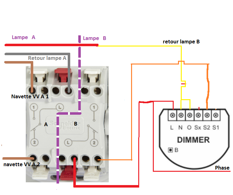

chrispec Posté(e) le 27 décembre 2014 Signaler Posté(e) le 27 décembre 2014 De retour à la maison ... les fêtes nous empêchent-elles pas d'avancer sur les tests domo ? Un bouton poussoir serait uen idée ... mais pas de possibilité de rajouter un télérupteur ... pas WAF ... Did, que penses tu de ce schéma ? (pour dimmer 3 spots de 5W led, avec By-pass ...)
chrispec Posté(e) le 27 décembre 2014 Signaler Posté(e) le 27 décembre 2014 j'ai testé ... ça fume du côté du dimmer
fredo Posté(e) le 27 décembre 2014 Signaler Posté(e) le 27 décembre 2014 pourtant il n'y a pas de raison, le schéma est correct.
Did Posté(e) le 27 décembre 2014 Signaler Posté(e) le 27 décembre 2014 Quand il n'y a pas de neutre, je ne suis pas sà»r du Sx & S1 direct au bouton (encore moins sà»r avec un inter).
chrispec Posté(e) le 27 décembre 2014 Signaler Posté(e) le 27 décembre 2014 Question sur mettre un poussoir .. il en existe sans télérupteur ? En Schneider série Odace en tout cas ... cela semble pas ...
fredo Posté(e) le 27 décembre 2014 Signaler Posté(e) le 27 décembre 2014 @Did Ah oui, effectivement sans neutre et avec bypass, ce n'est pas le montage préconisé. @chrispec Un poussoir est un poussoir, et quand on met un Dimmer, le télérupteur n'est plus nécessaire
Did Posté(e) le 27 décembre 2014 Signaler Posté(e) le 27 décembre 2014 En poussoir + va-et-vient, tu as le S520285.
chrispec Posté(e) le 27 décembre 2014 Signaler Posté(e) le 27 décembre 2014 alors cet AM je testerai avec un poussoir ... merci de l'info. Par contre vous connaissez un poussoir double ? J'ai une façade pour deux inter: un inter double: A : va et vient séjour B : inter cuisine (à équiper de dimmer) un inter simple C inter avec voyant pour éclairage terrasse ...
chrispec Posté(e) le 27 décembre 2014 Signaler Posté(e) le 27 décembre 2014 Merci Did ! je vais chercher cet après-midi activement ! Et du coup ... quel câblage me conseilles tu pour le poussoir ?
HANSOLO Posté(e) le 27 décembre 2014 Signaler Posté(e) le 27 décembre 2014 Le câblage d'un FGD 211 en deux fils et avec un bypass en parallèle sur la ou les lampes (un seul bypass) d'après la doc fibaro
fredo Posté(e) le 27 décembre 2014 Signaler Posté(e) le 27 décembre 2014 Bien rectifié, félicitations fiston !
