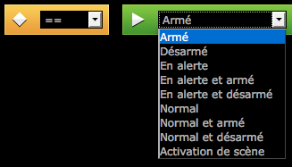

Icek Posté(e) le 16 octobre 2015 Signaler Posté(e) le 16 octobre 2015 En tout cas, après le dernière MAJ de ma HC2 en 4.056 puis 4.057, je n'ai plus OUVERT ou FERME dans les options quand je fais une scène avec le FGK101 comme module: J'ai changé la pile, réinitialisé le module, exclusion et réinclusion...rien àfaire.
Did Posté(e) le 16 octobre 2015 Signaler Posté(e) le 16 octobre 2015 Et cela ne correspond pas à "en alerte "et "normal"?
Icek Posté(e) le 16 octobre 2015 Signaler Posté(e) le 16 octobre 2015 Je ne sais pas. Ce qui est sûr c'est qu'avant c'était OUVERT et FERME.
Did Posté(e) le 16 octobre 2015 Signaler Posté(e) le 16 octobre 2015 Sur mes FGBS, alerte correspond à fermé et normal à ouvert. On peut inverser le fonctionnement avec les paramètres 3 et 4 (seulement le 3 pour un FGK, j'imagine car je nais pas ce module).
Icek Posté(e) le 16 octobre 2015 Signaler Posté(e) le 16 octobre 2015 Ok Did, c'est exactement ça:) Alerte=Ouvert Normal=Fermé Merci!
