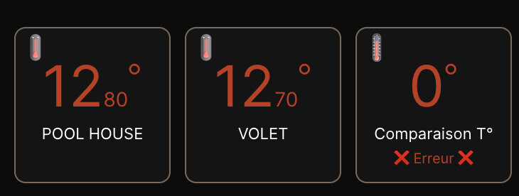

Jean Louis DURET Posté(e) mardi à 08:37 Auteur Signaler Posté(e) mardi à 08:37 Génial le principe, j’ai enfin compris l’utilité d’une Quick App ! Je n’ai pas eu le temps de remonter mes sondes sur le volet et j’ai donc testé sur 2 FGMS 001 209 et 221 _vois les images_ Çà me renvoie une erreur local myVersion = "0.10"; -- Barelle le 14/04/2025 : création -- Chargement d'un fichier au format ics local refreshDelay = 60; -- secondes local delay = refreshDelay; local devId1, devId2 = 0, 0; local dev1Lbl = "Device 1"; local dev2Lbl = "Device 2"; local selfId = plugin.mainDeviceId; __TAG = "Comparaison_"..plugin.mainDeviceId; function QuickApp:onInit() local initError = false; local initErrorCause = ""; local testVariable = function(varName, defaultValue) local var = self:getVariable(varName); if (var == "") or (var == nil) then var = defaultValue; self:setVariable(varName, var); if type(var) == "table" then self:warning("QuickApp:onInit>testVariable>>>🤨 Variable \"" .. varName .. "\" not defined, now sets to " .. json.encode(var)); else self:warning("QuickApp:onInit>testVariable>>>🤨 Variable \"" .. varName .. "\" not defined, now sets to " .. stuffToString(var)); end else if type(var) == "table" then self:debug('QuickApp:onInit>testVariable>>>😐 variable "'..varName..'"='..json.encode(var), "SeaGreen"); else self:debug('QuickApp:onInit>testVariable>>>😐 variable "'..varName..'"='..tostring(var)); end end return var; end -- testVariable self:trace("*-*-*-*-*-*-*-*-*-*-*-*-*-*-*-*-*-*-*-*-* [" .. __TAG .. "] onInit (version " .. myVersion .. ") *-*-*-*-*-*-*-*-*-*-*-*-*-*-*-*-*-*-*-*-*"); -- 0) Check if QuickApp device is enabled if api.get("/devices/" .. tostring(selfId)).enabled then self:updateProperty("log", ""); else self:updateProperty("log", "❌ Disabled ❌"); self:warning("QuickApp:onInit>>>Device " .. self.name .. " is disabled => QuickApp stopped."); return; end -- 1) On récupère le delay de raffraichissement des données delay = testVariable("refreshDelay", defaultDelay); self:trace('onInit>>>🙂 Variable "refreshDelay"=' .. delay .. ' seconds.'); -- 2) On récupère l'Id du premier appareil devId1 = tonumber(testVariable("209", devId1)); self:trace('onInit>>>🙂 Variable "209"=' .. devId1 .. '.'); -- 3) On récupère l'Id du deuxième appareil devId2 = tonumber(testVariable("221", devId2)); self:trace('onInit>>>🙂 Variable "221"=' .. devId2 .. '.'); -- 4) On vérifie que les paramètres sont bons if (devId1 > 1) and (devId2 > 1) then local val1 = hub.getValue(devId1, 'value'); if (type(val1) ~= "number") then initError = true; initErrorCause = '🥵 Invalid device "209" : ' .. devId1; dev1Lbl = "Device 1 (id: " .. devId1 .. ")"; else dev1Lbl = "Device 1 (id: " .. devId1 .. ") value=" .. val1; end local val2 = hub.getValue(devId2, 'value'); if (type(val2) ~= "number") then initError = true; initErrorCause = initErrorCause ..' 🥵 Invalid device "221" : ' .. devId2; dev2Lbl = "Device 2 (id: " .. devId2 .. ")"; else dev2Lbl = "Device 2 (id: " .. devId2 .. ") value=" .. val2; end if (type(val1) == "number") and (type(val2) ~= "number") then self:updateProperty("value", val1-val2); end else initError = true; dev1Lbl = "Device 1 (id: " .. devId1 .. ")"; dev2Lbl = "Device 2 (id: " .. devId2 .. ")"; initErrorCause = '🥵 Paramètres invalides.'; end -- 5) On met à jour l'interface utilisateur self:updateView("dev1Lbl", "text", dev1Lbl); self:updateView("dev2Lbl", "text", dev2Lbl); self:updateView("majLbl", "text", "Le " ..os.date ("%d/%m/%Y à %H:%M:%S", os.time()) .. "."); if initError then self:warning(initErrorCause); self:updateView("resultLbl", "text", initErrorCause); self:updateProperty("value", 0); self:updateProperty("log", "❌ Erreur ❌"); else self:loop(delay); end end -- QuickApp:onInit function QuickApp:loop(delay) -- Check if QuickApp device is enabled if api.get("/devices/"..tostring(self.id)).enabled then self:updateProperty("log", ""); else self:updateProperty("log", "❌ Disabled ❌"); self:warning("Device", self.name, "is disabled => QuickApp stopped"); return end local valDev1 = hub.getValue(devId1, 'value'); local valDev2 = hub.getValue(devId2, 'value'); local ecart = valDev1 - valDev2; self:updateView("dev1Lbl", "text", "Device 1 (id: " .. devId1 .. "), value = " .. valDev1); self:updateView("dev2Lbl", "text", "Device 2 (id: " .. devId2 .. "), value = " .. valDev2); self:updateProperty("value", ecart); self:updateProperty("log", "Ecart = " .. ecart); self:updateView("resultLbl", "text", "L'écart entre les valeurs est de " .. ecart .. "."); self:updateView("majLbl", "text", "Le " ..os.date ("%d/%m/%Y à %H:%M:%S", os.time()) .. "."); self:trace("QuickApp:loop>>>Le QA a été mis a jour : prochaine mise à jour dans "..delay.." secondes."); hub.setTimeout(delay * 60 * 1000, function() self:loop(delay); end) end -- QuickApp:loop function stuffToString(stuff) local typ = type(stuff); if typ == "nil" then return "nil"; elseif typ == "string" then return stuff; elseif typ == "number" then return tostring(stuff); elseif typ == "boolean" then return iif(stuff, "true", "false"); elseif typ == "table" then return json.encode(stuff); elseif typ == "function" then return "function"; elseif typ == "userdata" then return "userdata"; elseif typ == "thread" then return "\"thread\" not supported by Fibaro!"; else return "unknown Lua variable type: "..typ; end end -- stuffToString
Barelle Posté(e) mardi à 08:45 Signaler Posté(e) mardi à 08:45 Cette erreur à l'initialisation signifie que la valeur de l'un des paramètres "deviceId1" ou "deviceId2" ne correspond pas à une sonde de température. Note : il est inutile de recopier le code du QA dans les réponses, par contre les valeurs des paramètres, la correspondance entre les id et les appareils, et l'affichage du QA pourraient être plus utiles.

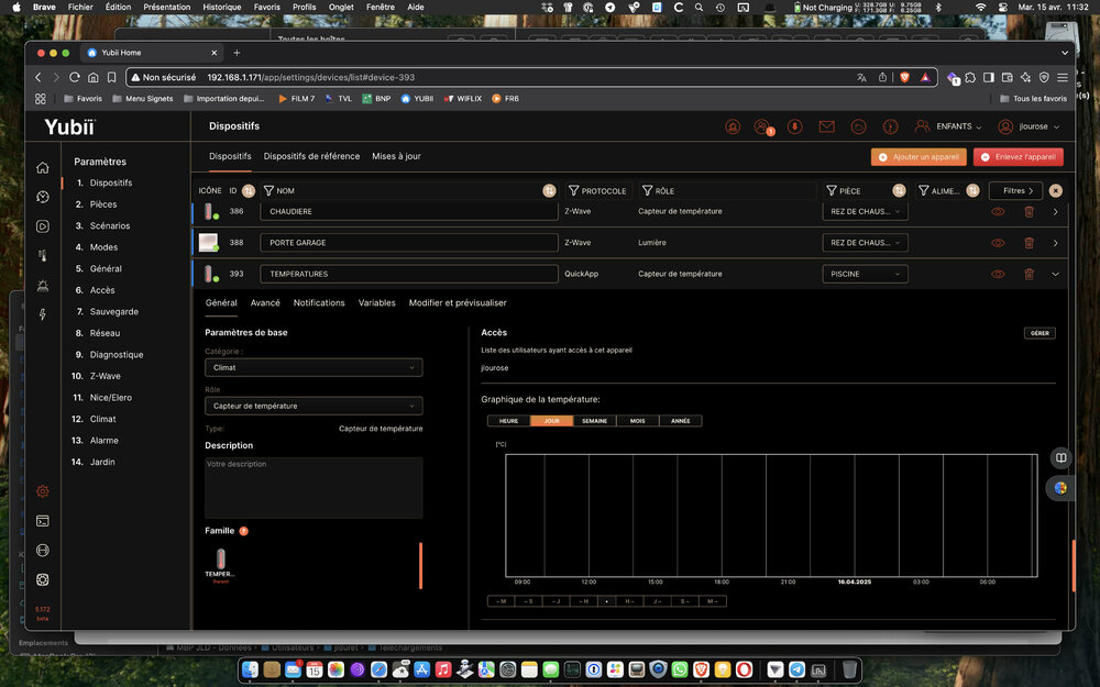

Jean Louis DURET Posté(e) mardi à 09:29 Auteur Signaler Posté(e) mardi à 09:29 Je te l'ai redonné pour que tu voies que j'ai bien remplacé les deviceId par les bons et les images pour que OUI çà correspond bien aux températures relevées par FGMS 001. Regarde les captures écran, ce sont bien les ID de sondes. Que faudrait il d'autre pour vérifier ? Merci de ta patience.
Barelle Posté(e) mardi à 09:31 Signaler Posté(e) mardi à 09:31 Une copie d'écran de l'onglet paramètres du QA.
Jean Louis DURET Posté(e) mardi à 09:33 Auteur Signaler Posté(e) mardi à 09:33 Pas trouvé d'onglet paramètres dans le QA
Barelle Posté(e) mardi à 09:36 Signaler Posté(e) mardi à 09:36 Merci, et pourrais-tu mettre une copie de l'onglet "Variables" du QA.
Jean Louis DURET Posté(e) mardi à 09:54 Auteur Signaler Posté(e) mardi à 09:54 Dois je remplacer ici les deviceId par leur ID 209 et 221 ?
Barelle Posté(e) mardi à 09:55 Signaler Posté(e) mardi à 09:55 Tu devrais avoir ceci : Et tu peux supprimer les variables "209" et "221" inutiles.
