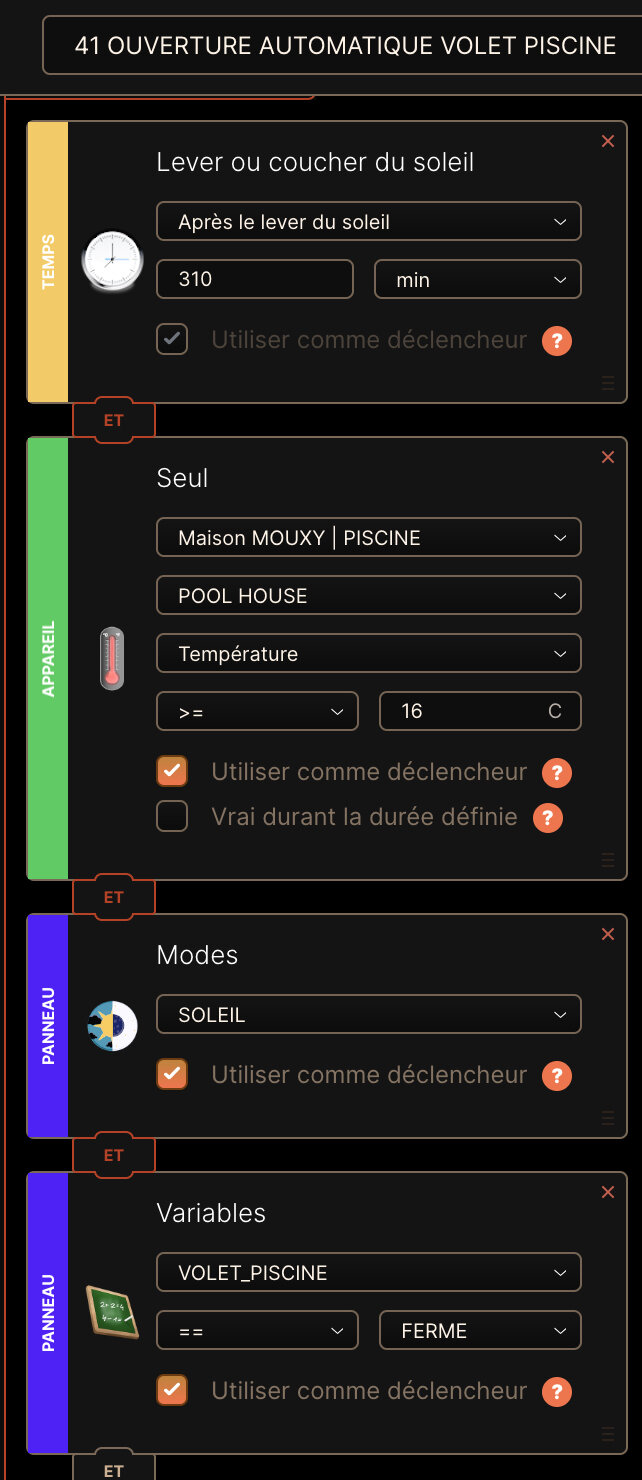

Jean Louis DURET Posté(e) lundi à 09:41 Auteur Signaler Posté(e) lundi à 09:41 { conditions = { { isTrigger = true, operator = "==", property = "sunrise", type = "date", value = 310 }, { id = 221, isTrigger = true, operator = ">=", property = "value", type = "device", value = 16 }, { isTrigger = true, operator = "==", property = "activeProfile", type = "profile", value = 1 }, { isTrigger = true, operator = "==", property = "VOLET_PISCINE", type = "global-variable", value = "FERME" } }, operator = "all" }
Jean Louis DURET Posté(e) lundi à 09:44 Auteur Signaler Posté(e) lundi à 09:44 Je ne sais pas si çà peut aller ? Il faut ajouter la condition ET si valeur T° capteur A > valeur T° capteur B. Les capteurs A et B que je renommerai sont les valeurs relevées par 2 sondes DS18B20 branchées sur un FGBS321. En tous cas merci encore de ta patience
jojo Posté(e) lundi à 10:07 Signaler Posté(e) lundi à 10:07 ourf, je ne comprends pas tout, surtout que je n'ai jamais fait de scène. Je vais essayer de faire qqch, mais j'ai besoins de : - id température extérieure (fgbs tmp1) - id température eau piscine (fgbs tmp2) - id du module qui donnerait l'impulsion pour le mvt du volet (ça pourrait être le out1 d'un FGBS222, mais PAS du FGBS321 car trop vieux) Comment ta variable globale <VOLET_PISCINE> est mise à jour ? (quelles en sont les valeurs possibles ?)
Jean Louis DURET Posté(e) lundi à 10:34 Auteur Signaler Posté(e) lundi à 10:34 La variable est mise à jour par l'ouverture ou la fermeture du volet. Oui les ID T° est et eau sont bien celles là Le module qui ouvre est un FGS 224 le 1er relai commande ouverture et le 2ème la fermeture. Là je ne t'ai mis que les "déclarations" (conditions d'ouverture) et pas les actions. En fait les conditions ACTUELLES d'ouverture son : 310 minutes après lever du soleil
Jean Louis DURET Posté(e) lundi à 10:37 Auteur Signaler Posté(e) lundi à 10:37 suite ... Si la T° du FGMS 01 (Id 221) est > 16°C Si on est en mode "Soleil" Si la variable "Volet_piscine" est "Fermé"
jojo Posté(e) lundi à 12:38 Signaler Posté(e) lundi à 12:38 ça c'est donc ce que tuas MAINTENANT. Et que veux-tu ? Toujours 310 min après lever du soleil (et avant son couché) Quels sont les ID des 2 sondes de température ? (tu n'utiliseras donc plus ton FGMS) les 2 dernières conditions sont toujours valides
Jean Louis DURET Posté(e) lundi à 13:53 Auteur Signaler Posté(e) lundi à 13:53 Oui c'est ce que j'ai actuellement. 310 après lever du soleil, le coucher je ne m'en occupe pas (la fermeture du volet n'est pas automatique pour des raisons de sécurité) Je n'utiliserai plus le FGMS mais les valeurs des sondes soi id 330 pour l'air et 334 pour l'eau. Les 2 dernières restent en l'état.
jojo Posté(e) lundi à 15:08 Signaler Posté(e) lundi à 15:08 évidemment que la fermeture automatique est dangereuse, donc à proscrire ... Mais si tu décides d'après le coucher du soleil de fermer (manuellement) la piscine, il ne faut pas qu'elle se réouvre en pleine nuit si la température de l'air est supérieure à celle de l'eau, donc je rajouterais une condition supplémentaire sur lheure du coucher - 100 min? Tu as donc un autre scénario pour mettre à jour ta variable globale Volet_piscine
jojo Posté(e) lundi à 15:50 Signaler Posté(e) lundi à 15:50 je ne suis pas du tout un pro des scènes - celle que j'aissaye de faire pour toi est ma toute première (car j'utilise massivement GEA avec quoi ton besoit serait rempli en une ligne = 2 min de travail ...) Je n'ai donc pas trouvé comment faire un trigger en comparant deux (température). Mais comme je suis têtu je ne veux pas abandonner, surtout que je t'ai dit que c'était possible. Donc voici mon idée : faire tour la scène toutes les 30 min, et l'ancer les actions si h > lever soleil + 310 min ET h < coucher soleil - 100 min ET mode box = Soleil (il faut rentrer un # pour le mode,c'est quoi chez toi ?) ET Volet_piscine = "FERME" et dans les actions, je compare les 2 température, et ouvre le volet si nécessaire ok ?
Jean Louis DURET Posté(e) lundi à 17:12 Auteur Signaler Posté(e) lundi à 17:12 Jojo je te remercie de tout ce mal que tu te donnes. Je ne sais ce qu'est GEA ; sur ma Yubii j'ai "Blocs" convertibles en "Lua" et Quick App … pas de GEA en vue. Le mode"Soleil" est le mode par défaut installé sur Yubii que j'ai renommé Soleil et d'autres Pluie (les volets ne se ferment plus partiellement) et Enfants (je n'ouvre pas leurs volets le matin si ils sont là" etc Dans le Lua c'est cette partie "isTrigger = true, operator = "==", property = "activeProfile", type = "profile", value = 1" Vois l'équivalent de toute la partie "Déclarations" en mode bloc, ce sera plus clair. Je me demande si la partie "comparaison de T°" ne doit pas être plutôt à la suite des "Déclarations" Plutôt que les "Actions" où l'on ne devrait avoir que le lancement du scénario "Ouverture de volet" et le message disant que c'est fait …. En fait la comparaison des T° est une condition de plus pour que le volet s'ouvre. Actuellement au fur et à mesure de l'avancement de la saison je change la T° extérieure (ici 16°C) qui devient 28°C en été : et c'est pour m'éviter çà que je cherche. Ceci dit si tu penses que je peux avoir accès à GEA (? les Quick Apps sur lesquelles j'ai calé) et que c'est plus simple c'est peut être à essayer.
