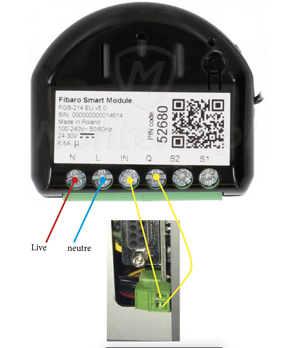

Dodiflo Posté(e) le 24 février Signaler Posté(e) le 24 février Bonjour, je ne sais pas si je suis dans la bonne rubrique : à déplacer si nécessaire ;-) Je rencontre des difficultés pour démarrer mon poêle Rika Como (ancien panneau de contrôle avec 4 boutons) via le contact sec. Je me suis inspiré de ce post. Voici le branchement que j'ai réalisé : D'après la doc Rika, j'ai passé le poêle en mode Heat mais rien ne se passe. J'ai inclus le module Fibaro dans ma box Eedomus. -1ère question : le module a différents usage dans l'interface. Lequel serait à sélectionner pour un contrôle sec ? Quand je passe le module en On ou Off, j'entends le petit "Clac " du contact sec. Il semble donc s'actionner. En revanche, le poêle ne s'allume pas. 2nde question : ai-je tout bien branché ? Merci d'avance à tous
Dodiflo Posté(e) le 24 février Auteur Signaler Posté(e) le 24 février Petite correction, je me suis gouré sur le schéma : le live est bien branché sur L et le neutre sur N sur le module 1
jojo Posté(e) le 24 février Signaler Posté(e) le 24 février il y a 58 minutes, Dodiflo a dit : Quand je passe le module en On ou Off, j'entends le petit "Clac " du contact sec. Il semble donc s'actionner. les branchements semblent corrects, ce qui est confirmé par le "clac" =>RAS côté box/module domotique. il y a une heure, Dodiflo a dit : En revanche, le poêle ne s'allume pas. ce serait alors une config au niveau de ton poêle

Dodiflo Posté(e) le 27 février Auteur Signaler Posté(e) le 27 février Bonjour, Après plusieurs essais, j'ai réussi à démarrer/arrêter/programmer/scénariser mon poêle Rika via l'entrée contact sec et le FGS214. Du coup j'ai inclus aussi une sonde zwave de température. (capteur ZSE 44) Il faut le mettre en Heat avec une consigne de puissance (40% dans mon cas, ça suffit). D'après la doc Rika, quand on passe par le contact sec, tout les autres modes (auto, room) sont Off. J'ai un autre souci à relever : le retour d'état. Quand le poêle est allumé avec le Fibaro mais qu'on l'éteint avec l'interrupteur manuel du panneau de commande, l'info ne suit pas. J'ai un peu regardé dans les paramètres avancés du Fibaro, sans succès. Qq1 a une idée ? Belle journée
jojo Posté(e) le 27 février Signaler Posté(e) le 27 février le FGS est une commande. J'ai 2 idées pour faire ce que tu veux, mais SANS garantie. avec un FGBS tu pourrais "capter" un contact sec qui te dirais si ton poêle fonctionne, peut importe la source relier la commande su poêle sur l'entrée S1 du FGS
