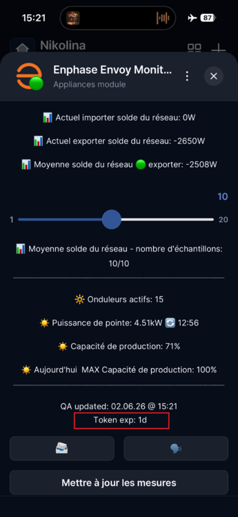

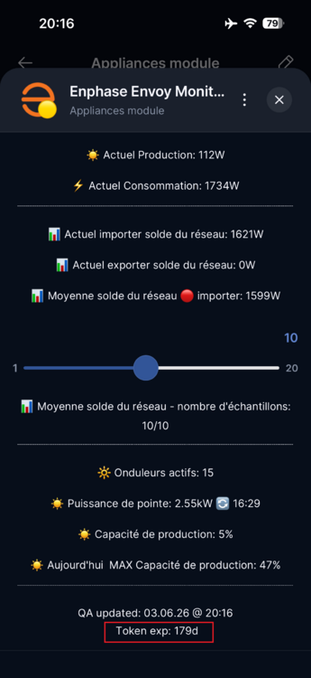

TitiXsi Posté(e) le 19 novembre 2024 Auteur Signaler Posté(e) le 19 novembre 2024 (modifié) Hello, petite mise à jour avec l'ajout de la validité du token en jours. Token expiré: Token Valide Vue du Child Normalement le renouvellement est automatique mais parfois il est capricieux... ca permet de suivre et pourquoi pas d'aller regénérer le token nous même Modifié le 19 novembre 2024 par TitiXsi 1
TitiXsi Posté(e) le 20 novembre 2024 Auteur Signaler Posté(e) le 20 novembre 2024 Correction mineur pour éviter un spam de Push.. Edit 20 nov 2024 New version 2.201 In case of token Expiration, the push is made only One time per day
