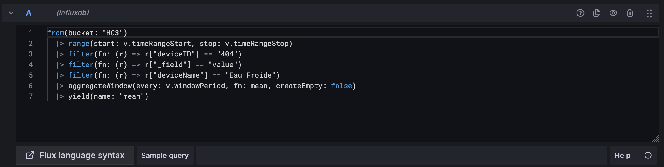

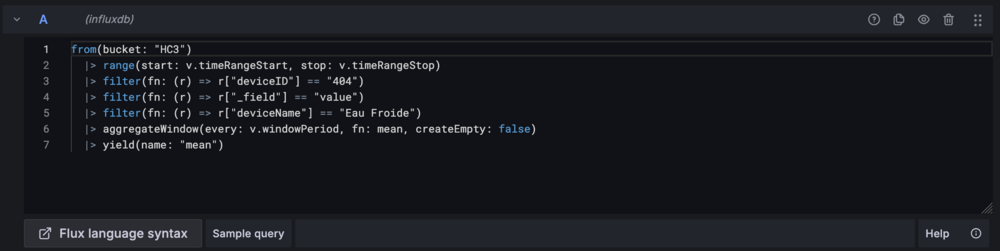

flacon030 Posté(e) le 16 février 2022 Signaler Posté(e) le 16 février 2022 (modifié) Bonjour a tous Je suis en cour de mise en place de grafana Il est fonctionnel sur mon serveur Le plugin vers la base de données mysql est fonctionnel et pointe sur domocharts Pour les graphique simple cela ne pose pas trop de problème (exemple pour les consommation d'eau journalière c'est OK) Mais pour les graphiques multiple cela se complique Par exemple je voudrais un seul graphique pour toutes les T°, mais je n'y arrive pas Comment sélectionner l'ID d'un device et sa valeur dans un graphique? Merci d'avance pour votre aide Modifié le 19 février 2022 par flacon030
Lazer Posté(e) le 16 février 2022 Signaler Posté(e) le 16 février 2022 Franchement c'est pas évident à configurer Grafana.... j'ai conservé les pages PHP de Domocharts, parce que je n'ai pas réussi à tout reproduire dans Grafana. Du coup j'utilise les 2, et Grafana pour des graphiques un peu spécifiques que je n'arrive pas à produire avec Domocharts (exemple : comparaison de la consommation électrique en fonction de la température extérieure) ça fait longtemps que je n'y ai pas touché cela dit... il faudrait que je me replonge dedans. Je pense que ce que tu veux faire est réalisable. De mémoire, il est possible de créer une variable, qui sera l'ID du module à afficher, à sélectionner dans une liste déroulante. Ensuite, le graph sera automatiquement mis à jour avec le bon ID.

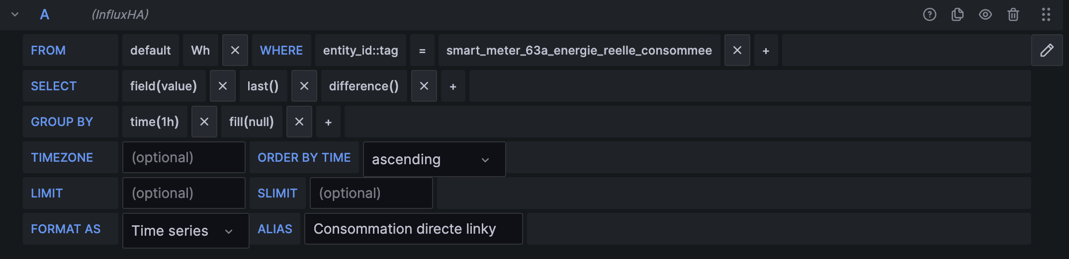

flacon030 Posté(e) le 16 octobre 2023 Auteur Signaler Posté(e) le 16 octobre 2023 (modifié) @lazer Bonjour serai t’il possible d'avoir le code permettant d'avoir ce graphique Je cherche a faire ce type de graphique pour le linky-fronius-batterie Merci Modifié le 16 octobre 2023 par flacon030
Lazer Posté(e) le 16 octobre 2023 Signaler Posté(e) le 16 octobre 2023 OK, mais ça ne t'avancera pas à grand chose... c'est une grosse requête SQL bien balèze qui va chercher l'information dans différentes tables de ma propre base de données.... il y a du DomoCharts, mais pas uniquement. Ce qui m'a donné du fil à retordre, c'est la prise en compte de la couleur des jours TEMPO. SELECT DATE_FORMAT(Jour, $myPeriode) AS "Période", SUM(Production) AS Production, SUM(Soutirage) AS Soutirage, SUM(Injection) AS Injection, SUM(Production) - SUM(Injection) AS "Autoconsommé", CAST((SUM(Production) - SUM(Injection)) / SUM(Production) * 100 AS DECIMAL(5,2)) AS "Taux", SUM((Production - Injection) * Tarif_kWh_soutirage) AS "Économie", SUM(Injection * Tarif_kWh_injection) AS "Vente" FROM ( SELECT energy_day.date AS "Jour", SUM(energy_day.sum_value) AS "Production", CAST((COALESCE(teleinfo.BASE, 0) + COALESCE(teleinfo.HCHP, 0) + COALESCE(teleinfo.HCHC, 0) + COALESCE(teleinfo.HCJB, 0) + COALESCE(teleinfo.HPJB, 0) + COALESCE(teleinfo.HCJW, 0) + COALESCE(teleinfo.HPJW, 0) + COALESCE(teleinfo.HCJR, 0) + COALESCE(teleinfo.HPJR, 0)) / 1000 AS DECIMAL(6,3)) AS "Soutirage", CAST(COALESCE(EAIT, 0) / 1000 AS DECIMAL(6,3)) AS "Injection", CASE WHEN x.Tarif_Jour = "TH" THEN tarif.kWh_Base WHEN x.Tarif_Jour = "BASE" THEN tarif.kWh_Base WHEN x.Tarif_Jour = "HP" THEN tarif.kWh_HP WHEN x.Tarif_Jour = "HPJB" THEN tarif.kWh_HPJB WHEN x.Tarif_Jour = "HPJW" THEN tarif.kWh_HPJW WHEN x.Tarif_Jour = "HPJR" THEN tarif.kWh_HPJR ELSE 0 END AS "Tarif_kWh_soutirage", tarif.kWh_EAIT AS "Tarif_kWh_injection" FROM domocharts_energy_day energy_day LEFT JOIN domocharts_device device ON energy_day.device_id = device.id LEFT JOIN teleinfo_day teleinfo ON energy_day.date = teleinfo.rec_date LEFT JOIN teleinfo_tarif tarif ON teleinfo.tarif_id = tarif.id LEFT JOIN ( SELECT a.rec_date AS "rec_date", a.PTEC AS "Tarif_Jour" FROM (SELECT rec_date, PTEC, COUNT(PTEC) as "Compte" FROM teleinfo WHERE $__timeFilter(rec_date) GROUP BY rec_date, PTEC) a LEFT OUTER JOIN (SELECT rec_date, COUNT(PTEC) as "Compte" FROM teleinfo WHERE $__timeFilter(rec_date) GROUP BY rec_date, PTEC) b ON a.rec_date = b.rec_date AND a.Compte < b.Compte WHERE b.rec_date IS NULL ORDER BY a.rec_date ) x ON energy_day.date = x.rec_date WHERE $__timeFilter(energy_day.date) AND energy_day.device_id IN (669, 658) GROUP BY Jour ) t GROUP BY Période ORDER BY Période Elle permet de générer les données présentées dans le tableau de gauche. Puis tous les graphiques sont affichées à partir de ce tableau, afin de ne pas multiplier les requêtes inutilement (cette seule requête prend 1 à 2 secondes pour s'exécuter, ce qui est déjà assez long) Car c'est ça qui est bien dans Grafana, on peut réutiliser des données déjà présentes sur le dashboard sans avoir besoin d'aller les rechercher à la source. Un autre truc sympa, on le voit tout en haut à gauche, un petit sélecteur permet de choisir la période de regroupement des données, je peux ainsi afficher par jour, semaine, mois, année, et même total : Par exemple avec le détail par jour, ça produit un tableau avec des centaines de lignes, et un graph très (trop ?) détaillé : Tout cela grace à la variable $myPeriode et au GROUP BY qu'on voit dans la requête SQL. Si ça peut te donner des idées...
