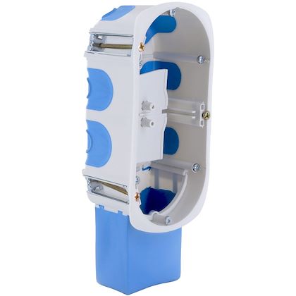

Jai donc installé le FGD212 sans bypass ( peut être est-ce une erreur :blink: mais dans tout les cas j'ai plus la place j'ai du changé la boite par une BLM double ( OutOfStock depuis 1mois ) pour y ajouter un 3eme FGD212
  JUMBO<== donc oui 3 FGD c'est Ok d'ailleurs à faire des boites "Spéciales micromodules"  double... deux poches aurait été plus confortable ! histoire de pouvoir y mettre 4 FGD212 !
