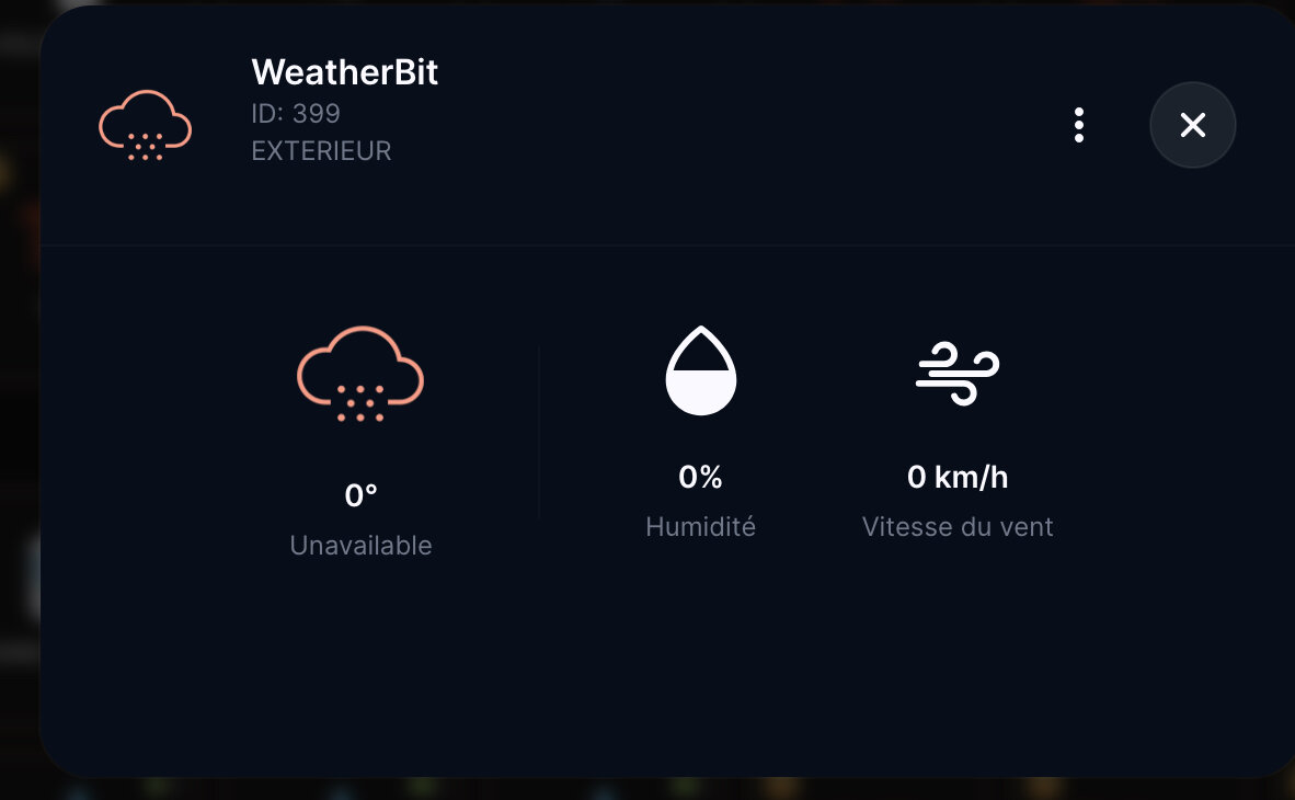

Jean Louis DURET Posté(e) le 16 avril Signaler Posté(e) le 16 avril On est d'accord que je suis un gros benêt : je ne vois pas à partir d'où "téléverser" les icônes et donc je ne peux pas récupérer les valeurs des variables
Jean Louis DURET Posté(e) le 16 avril Signaler Posté(e) le 16 avril Il y a 7 heures, Jean Louis DURET a dit : On est d'accord que je suis un gros benêt : je ne vois pas à partir d'où "téléverser" les icônes et donc je ne peux pas récupérer les valeurs des variables A force j'ai enfin compris , je me suis inscrit, j'ai bien eu mon API Key, rempli les coordonnées GPS et les ID des icônes. Mais rien ne marche
couillerot Posté(e) le 17 avril Auteur Signaler Posté(e) le 17 avril Salut JLD, qu'est-ce qu'il t'indique dans la console ? Stef
couillerot Posté(e) le 17 avril Auteur Signaler Posté(e) le 17 avril (modifié) et si tu mets des ID aux variables "temp_id" et "humidity_id" (de n'importe quel module c'est juste pour test) Stef Modifié le 17 avril par couillerot
Jean Louis DURET Posté(e) le 17 avril Signaler Posté(e) le 17 avril Bon j'ai mis 100 et 110 puis 1000 et 1100 => Idem
Jean Louis DURET Posté(e) le 17 avril Signaler Posté(e) le 17 avril Et aussi 209 (capteur T°) et 356 (capteur H°) => kif
couillerot Posté(e) le 17 avril Auteur Signaler Posté(e) le 17 avril j'ai mis en première page le lien pour télécharger la version que j'utilise actuellement. essaies peut-être avec cette mouture... Stef
Jean Louis DURET Posté(e) le 17 avril Signaler Posté(e) le 17 avril C'est bien cette QA que j'ai utilisé. A moins que tu ne l'aies modifié hier
Jean Louis DURET Posté(e) le 17 avril Signaler Posté(e) le 17 avril Ah ben je vois qu'il n'y a eu que 1 téléchargement alors que c'était 45. Je teste
Jean Louis DURET Posté(e) le 17 avril Signaler Posté(e) le 17 avril Voilà c'est fait. Pareil mais penses tu que je doives redémarrer la box et/ou attendre que QA consulte weather ?
Jean Louis DURET Posté(e) le 17 avril Signaler Posté(e) le 17 avril (modifié) Je vois que tu as mis tes coordonnées GPS avec 2 décimales et les miennes sont longues 14 décimales ! Je vais réduire. Bon pour le moment çà ne change rien. Modifié le 17 avril par Jean Louis DURET
couillerot Posté(e) le 17 avril Auteur Signaler Posté(e) le 17 avril ou as-tu atteint les 50 rquests / Jour ???? tu sais ça peut aller vite avec les sauvegardes lors de la configuration du QA... le mieux maintenant serait de le laisser tel quel et d'attendre demain Stef
Jean Louis DURET Posté(e) le 17 avril Signaler Posté(e) le 17 avril (modifié) Je ne pense pas qu'il se soit connecté, en fait je crois qu'il ne se connecte pas et n'obtient pas d'info. Je vais attendre patiemment. Merci de ton aide Modifié le 17 avril par Jean Louis DURET
Jean Louis DURET Posté(e) vendredi à 06:16 Signaler Posté(e) vendredi à 06:16 Il y a du mieux ! Je n'ai rien en T° et H° mais j'avais mis des valeurs bidon pour voir …. patientons encore un peu !
couillerot Posté(e) vendredi à 07:04 Auteur Signaler Posté(e) vendredi à 07:04 c'est déjà ça maintenant je pense que tu peux remettre 0 en valeur pour T° et H° Stef
Jean Louis DURET Posté(e) vendredi à 19:54 Signaler Posté(e) vendredi à 19:54 J'ai remis à 0 et 0. On va voir demain mais je suis optimiste
Jean Louis DURET Posté(e) samedi à 11:49 Signaler Posté(e) samedi à 11:49 Çà a marché, mais çà ne relève que toutes les 24 heures ; du coup je ne vois pas trop l'intérêt
