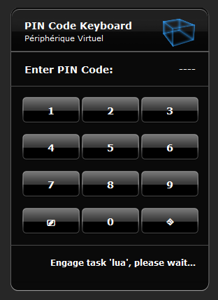

Krikroff Posté(e) le 7 juillet 2014 Signaler Posté(e) le 7 juillet 2014 Sur une idée originale de razowski et dans la continuité du sujet de Steven ici (http://www.domotique-fibaro.fr/index.php/topic/1303-double-clique-pour-confirmer/) voici un module virtuel permettant de déclencher une action sur validation d'un code PIN au préalable renseigné dans le code du Main Loop. Version 1.0.1 L'action peut-être le déclenchement d'une scène, l'allumage ou l’extinction d'un périphérique ou bien encore l’exécution d'un script LUA afin de laisser cours à votre imagination . Le clavier est simple avec juste 12 touches: 10 boutons de 0 à 9, un bouton "clear" et un "Enter". La validation est automatique lorsqu' un code à 4 chiffre est renseigné, sinon il faut utiliser la touche correspondant à "Enter". J' ai fait ça vite fait entre midi et deux et juste pour poser les bases, je ferais évoluer la chose si le code suscite de l’intérêt. Pour la mise en place il faut commencer par créer un variable globale PINCode000, puis d'importer le fichier vfib en téléchargement sur cette page. Ensuite vous devez modifier le code dans le MainLoop pour l'adapter à vos besoins. Explications succinctes: - ["1010"] : correspond au code qui est formaté sur 4 chiffres (de 1 à 4 chiffres).- caption : une légende pour l'action associée au code- task.object : Peut prendre les valeurs suivantes: scene, device, lua, virtual, globalv- task.id : Identifiant de la scène, du device, de la varible ou du vd utilisé [option]- task.value: pour une scène [start, stop], un périphérique [on, off, dim], lua [function], valeur de la variable globale etc.- task targetId: l'id d'un bouton ou d'un slider dans le cas d'un vd. Les options de l'objet task: -- object: device - actions: [on, off, dim] - id: [num] - value: [0-100] (option)-- object: scene - actions: [start, stop] - id: [num]-- object: virtual - actions: [pressButton, setSlider] - id: [num] - value: [0-100] - targetId: [num]-- object: lua - value: [lua function] (ex: function() -- lua code here end)-- object: globalv - id: [name] - value: [xxx] cf. code extrait du Main Loop: local codeTable = { ["1010"] = { caption = "Disarm perimeter with scene", task = { object = "scene", id = 999, action = "start" } }, ["2020"] = { caption = "lua sample", task = { object = "lua", value = (function() fibaro:debug("Custom lua action!"); end) } }, ["3030"] = { caption = "turn on device", task = { object = "device", id = 999, action = "off" } }, ["4040"] = { caption = "dim device", task = { object = "device", id = 999, action = "dim", value = 25 } }, ["5050"] = { caption = "set global variable 'myvar' to 8989", task = { object = "globalv", id = "myvar", value = 8989 } }, ["6060"] = { caption = "set slider id#8 to 75 in virtual device #999", task = { object = "virtual", id = 999, targetId = 8, action = "setSlider", value = 75 } } }; Modifications: Version 1.0.1 - 08/07/20141. Renommage du module en "Security Virtual Keybaord" (ça sert à rien mais je préfère)2. Ajout du support pour: scène, vd, variable globale VirtualDevice-Security-Keyboard-V1.0.1.vfibRecherche des informations… 7

Krikroff Posté(e) le 7 juillet 2014 Auteur Signaler Posté(e) le 7 juillet 2014 Mise à jour en Version 1.0.1 1. Renommage du module en "Security Virtual Keybaord" (ça sert à rien mais je préfère)2. Ajout du support pour: scène, Virtual Device, variable globale La possibilité d'injecter du code lua dans la boucle devrait couvrir les autres cas de figure Exemple: ["9999"] = { caption = "lua code", task = { object = "lua", value = (function() if (tonumber(fibaro:getGlobalValue("SceneTrigger")) == 1) then fibaro:call(7, "setValue", "50"); fibaro:call(8, "setValue", "50"); fibaro:call(33, "setValue", "50"); end end)} }, -- etc... Le code sera optimisé dans un prochaine mise à jour. 2

fredo Posté(e) le 3 février 2016 Signaler Posté(e) le 3 février 2016 salut Krikroff, je reviens sur ce VD car je suis en train de plancher dessus, en complément du VD Virtuel Alarme Avancée. Je rencontre des petits soucis. Visiblement pour que ça fonctionne, il faut taper les 4 chiffres très rapidement sinon ça ne fonctionne pas. D'autre part, ça ne semble pas fonctionner à tous les coups. Enfin, peut-on afficher des étoiles à la place des chiffres saisis? Merci d'avance.
kinou.69 Posté(e) le 4 février 2016 Signaler Posté(e) le 4 février 2016 bonjour fredo, peux-tu m'expliquer comment veux-tu l'utiliser en complément du VD alarme avancée. j'ai installé ce module, mais je ne sais pas encore comment je vais l'utiliser. Pourquoi retenir un code pour une action alors que rien n’empêche d'agir directement sur le module concerné.
fredo Posté(e) le 4 février 2016 Signaler Posté(e) le 4 février 2016 Bonjour, en fait, le gros problème du VD alarme avancée, c'est qu'il n'y a pas de désactivation par pin code. Là je suis en train de voir avec MoicPhil pour l'intégration du VD security Virtual Keyboard dans le VD Alarme Avancée. ça marche à peu près, mais il faut entrer les 4 chiffres très rapidement et ça ne fonctionne pas à tous les coups. Idéalement, je voudrais pouvoir, en appuyant sur le bouton désarmer, aller sur le Pin Code du panneau Alarme, mais ça ne fonctionne pas. Lorsqu'on désarme en LUA un module ou une scène protégée par pin code, ça les désarme directement sans afficher l'écran Pin code. La seule façon d'afficher la demande Pin code, c'est de déclencher une alarme. J'aimerai faire un détecteur virtuel pour lequel on pourrait lui donner un statut (armé,normal, en alerte) pour pouvoir le mettre en "armé en alerte" lors de l'appui sur le bouton "désarmer", ça permettrait d'aller sur la demande du pin code. Autre possibilité, un FGS sur l'entrée filaire d'un FGK101, ça permettrait aussi de créer une alarme. Bref, c'est pas simple
