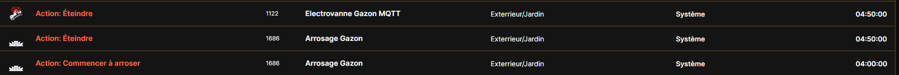

Franco268 Posté(e) le 3 janvier Signaler Posté(e) le 3 janvier Hello, je prépare l’été … ça réchauffe avec ce froid lol! j’ai installé tous les équipements et … 4 ans après… je vois qu’il n’est toujours pas possible de d’activer 2 fois le même jour dans l’interface… y a t il une vrai raison ? Comment avez vous géré ce point?
jjacques68 Posté(e) le 4 janvier Signaler Posté(e) le 4 janvier à ma connaissance, ce n'est toujours pas possible. Le pourquoi reste une énigme. A croire que ça dérange personne, ou que personne n'utilise le panneau d'arrosage. J'ai contourné le problème en parametrant les zones directement dans l'API. (un peu pénible à faire...) Le QA que j'avais fait n'est plus fonctionnel.
