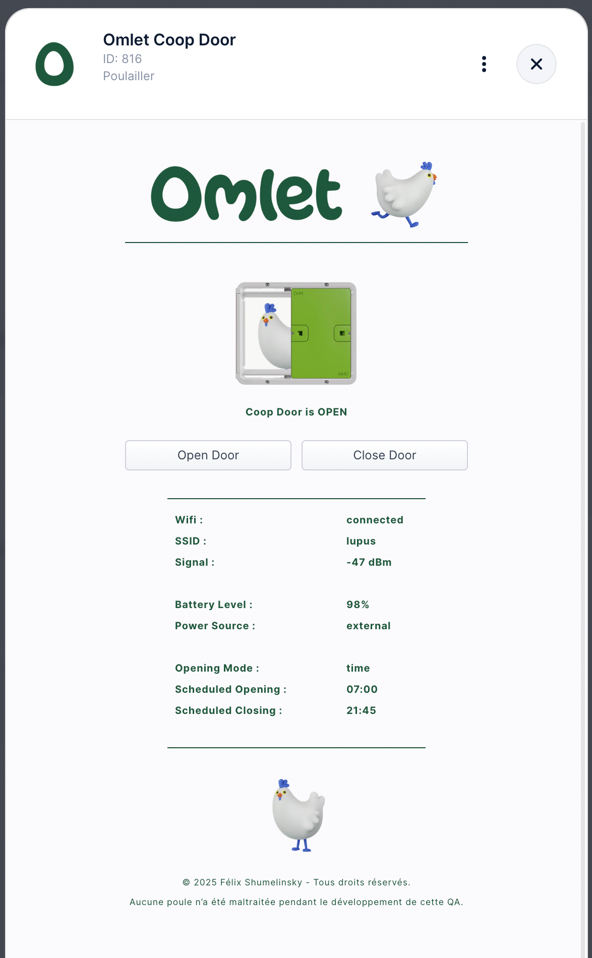

fel-x Posté(e) le 17 avril 2023 Auteur Signaler Partager Posté(e) le 17 avril 2023 Franchement si ton objectif est de savoir si la porte du poulailler est ouverte ou fermée, sans plus... je vois 2 solutions économiques : 1/ ton montage tel que tu l'as décrit avec une raspberry; tu as déjà le matériel et les connaissances visiblement. 2/ une caméra wifi qui observe la porte et que tu peux vérifier sur ton smartphone à ta guise. Après si tu comptes te lancer en domotique, ce forum est dédié à la marque Fibaro, donc on va globalement te recommander une box Fibaro. Moi j'ai une vieille HCL (Fibaro Home Center Light) qui tourne super bien depuis des années. Et pour éviter d'apprendre le codage en LUA j'ai une raspberry sur laquelle je fais tourner des scripts qui récupèrent des infos et les envoient à la box. Plus particulièrement : des images de caméra non prises en charge par la box, des paramètres de production photovoltaïque, des variables de la raspberry (uptime, température..) juste pour le fun. Et plein de scènes (scénarios) planifiés sur la box pour éteindre des trucs le soir, vérifier si les garages sont biens fermés, m'avertir quand on sonne à la porte... Si tu t'y connais en programmation LUA, alors prends une box HC (Home Center) non "light", et tu pourras éviter de faire tourner une raspberry comme moi. Et c'est aussi rigolo d'avoir un gadget comme Alexa (Amazon) dans le salon car la skill Fibaro lui permet d'interagir avec la box et il suffit de lui demander d'exécuter des scènes ou d'ouvrir ceci et d'éteindre cela... Avec ça, la décision te revient ! Lien vers le commentaire Partager sur d’autres sites More sharing options...
