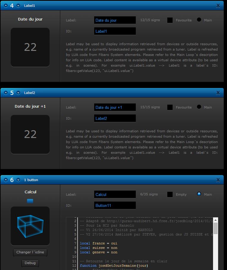

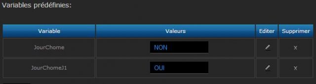

971jmd Posté(e) le 7 janvier 2023 Signaler Posté(e) le 7 janvier 2023 Le 26/06/2014 à 17:05, HANSOLO a dit : V2 du 27/06/2014 grandement amélioré par STEVEN Nouveautés de la V2: - Calcul si le jour en cours et jour +1 est chômé ou pas - Choix des jours fériés France ou Suisse - Ce qui change par rapport à la V1: ajout d'un label dans le module virtuel et ajout d'une variable globale JourChomeJ1, pour lancer le calcul depuis GEA ou SCHEDULER bouton 3 au lieu de 2 pour la version précédente. Objectif: calculer si le jour en cours est chômé (WE ou férié) ou pas et stocker le résultat dans une variable globale, le tout sans dépendre d'un agenda externe à la HC2 et de script intermédiaire. Il s'agit d'une légère adaptation du code pour la VERA LITE de josDBlog http://gurau-audibert.hd.free.fr/josdblog/2014/01/lua-vacances-jours-chomes-et-jours-feries/ 1er étape, dans le panneau des variables, créer deux variables globale prédéfinie JourChome JourChomeJ1 avec les valeurs prédéfinies OUI NON. 2 iém étape, créer un module virtuel avec deux labels et un bouton: Le détail: Et ci-dessous la code à coller dans le bouton du module virtuel: -- Retourne OUI si le jour courant et J+1 est un jour chômé (WE ou férié) -- Adapté de http://gurau-audibert.hd.free.fr/josdblog/2014/01/lua-vacances-jours-chomes-et-jours-feries/ -- Pour la HC2 par Hansolo -- V1 26/06/2014 Initié par HANSOLO -- V2 27/06/2014 Amélioré par STEVEN, gestion des JS SUISSE et calcul J et J+1 local france = true local suisse = false local geneve = false -- Retourne le jour de la semaine en clair function josdGetJourSemaine(jour) --fibaro:debug ("jour: ") josdGetJourSemaineTab={[0]="dimanche",[1]="lundi",[2]="mardi",[3]="mercredi",[4]="jeudi",[5]="vendredi",[6]="samedi"} return josdGetJourSemaineTab[tonumber(jour)] end -- Retourne le jour de Pâques au format epoch -- annee : année (Integer) dont on désire connaître le jour de Pâques (ex : 2014) function josdGetJourPaques(annee) local a=math.floor(annee/100); local b=math.fmod(annee,100); local c=math.floor((3*(a+25))/4); local d=math.fmod((3*(a+25)),4); local e=math.floor((8*(a+11))/25); local f=math.fmod((5*a+,19); local g=math.fmod((19*f+c-e),30); local h=math.floor((f+11*g)/319); local j=math.floor((60*(5-d)+b)/4); local k=math.fmod((60*(5-d)+,4); local m=math.fmod((2*j-k-g+h),7); local n=math.floor((g-h+m+114)/31); local p=math.fmod((g-h+m+114),31); local jour=p+1; local mois=n; josdGetJourPaquesAnnee=annee; josdGetJourPaquesEpochPaque=os.time{year=annee,month=mois,day=jour,hour=12,min=0}; return josdGetJourPaquesEpochPaque; end -- Retourne true si le jour courant est un jour férié function josdJourFerie(time) local today=os.date("%m-%d", time); local annee=tonumber(os.date("%Y", time)); -- Dates fixes josdJourFerieTab = {} local epochPaques=josdGetJourPaques(annee); if (france) then josdJourFerieTab["01-01"] = true; -- 1er janvier josdJourFerieTab["05-01"] = true; -- Fête du travail josdJourFerieTab["05-08"] = true; -- Victoire des alliés josdJourFerieTab["07-14"] = true; -- Fête nationale josdJourFerieTab["08-15"] = true; -- Assomption josdJourFerieTab["11-01"] = true; -- Toussaint josdJourFerieTab["11-11"] = true; -- Armistice josdJourFerieTab["12-25"] = true; -- Noà«l -- Dates variables josdJourFerieTab[os.date("%m-%d",epochPaques)] = true; -- Pâques josdJourFerieTab[os.date("%m-%d",epochPaques+24*60*60)] = true; -- Lundi de Pâques = Pâques + 1 jour josdJourFerieTab[os.date("%m-%d",epochPaques+24*60*60*39)] = true; -- Ascension = Pâques + 39 jours josdJourFerieTab[os.date("%m-%d",epochPaques+24*60*60*50)] = true; -- Pentecôte = Ascension + 50 jours end if (suisse) then josdJourFerieTab["01-01"] = true; -- 1er janvier josdJourFerieTab["08-01"] = true; -- Fête national josdJourFerieTab["12-25"] = true; -- Noà«l -- Dates variables if (geneve) then josdJourFerieTab[jeuneGenevois(time)] = true; -- jeunes genevois else josdJourFerieTab[jeuneFederal(time)] = true; -- jeunes genevois end josdJourFerieTab[os.date("%m-%d", epochPaques)] = true; -- Pâques josdJourFerieTab[os.date("%m-%d", epochPaques+24*60*60)] = true; -- Lundi de Pâques = Pâques + 1 jour josdJourFerieTab[os.date("%m-%d", epochPaques+24*60*60*39)] = true; -- Ascension = Pâques + 39 jours josdJourFerieTab[os.date("%m-%d", epochPaques+24*60*60*50)] = true; -- Pentecôte = Ascension + 50 jours josdJourFerieTab[os.date("%m-%d", epochPaques-48*60*60)] = true; -- Vendredi-saint = Pâques - 2 jour end return josdJourFerieTab[today]; -- (nldr : Both nil and false make a condition false) end -- Calcul le jeudi qui suit le 1er dimanche de septembre function jeuneGenevois(time) local jour = 1 local annee = tonumber(os.date("%Y", time)) while (os.date("%A", os.time{year=annee, month=9, day=jour}) ~= "Sunday") do jour = jour + 1 end return os.date("%m-%d", os.time{year=annee, month=9, day=(jour+4)}) end -- Calcul le lundi qui suit le 3ème dimanche de septembre function jeuneFederal(time) local jour = 1 local annee = tonumber(os.date("%Y", time)) while (os.date("%A", os.time{year=annee, month=9, day=jour}) ~= "Sunday") do jour = jour + 1 end return os.date("%m-%d", os.time{year=annee, month=9, day=(jour+15)}) end -- Affiche le résultat function display(jour, result, label, variable, time) selfId = fibaro:getSelfId() fibaro:debug ("Jour chomé: " .. result) -- Mise à jour de la variable globale if (variable) then fibaro:setGlobal(variable, result) end -- Mise à jour du label du module virtuel fibaro:call(selfId,"setProperty","ui."..label..".value", jour .. " " .. os.date("%d.%m.%Y ",time).." Jour chomé: ".. result) end -- Lancement du calcul function doCalculate(time, label, variable) local jour = josdGetJourSemaine(os.date("%w", time)) josdJourChomeReturn = (jour=="samedi" or jour=="dimanche" or josdJourFerie(time)) if josdJourChomeReturn then display(jour, "OUI", label, variable, time) else display(jour, "NON", label, variable, time) end end doCalculate(os.time(), "Label1", "JourChome") doCalculate(os.time()+24*60*60, "Label2", "JourChomeJ1") J’exécute le code tous les jours à 00H15 depuis le Scheduler (90 étant l'ID de mon module virtuel et 3 la position du bouton) ce qui évite d'utiliser le main loop du module virtuelle et d'éventuels problèmes. luaDaySchedule:add("00:15","90", 3 , "pressButton",{"All"},true) La même chose depuis GEA. GEA.add({"Global", "", ""}, 30, "", {{"VirtualDevice", 90, 3},{"Time", "00:00", "00:01"}}) Pour choisir les jours fériés France ou Suisse (au début du code) local france = oui local suisse = non local geneve = non Merci à STEVEN pour les améliorations. Voilà un truc tout simple que j'utilise pour gérer mes volets Correction du 13/07/2014, utiliser true ou false pour la sélection des calendriers des jours fériés local france = true local suisse = false local geneve = false Correction du 14/04/2015, calcul du jeudi de l’ascension erroné Correction du 03/05/2015, calcul du jeudi de l'ascension dans la partie Suisse Correction du 25/05/2015, calcul du lundi de pentcôte Salut Est-ce qu'on peut trouver ce plug-in pour la gestion des jours fériés sur la HC3 ?
