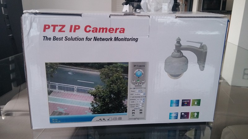

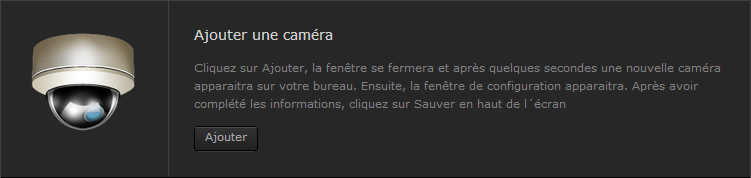

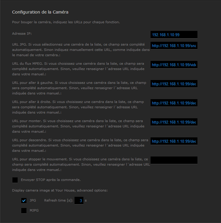

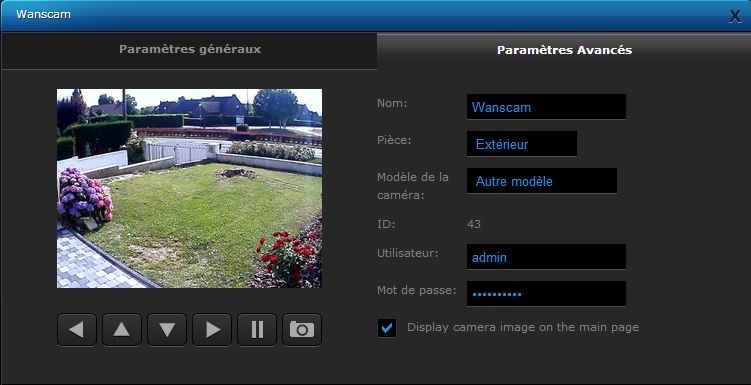

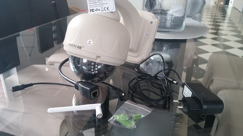

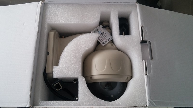

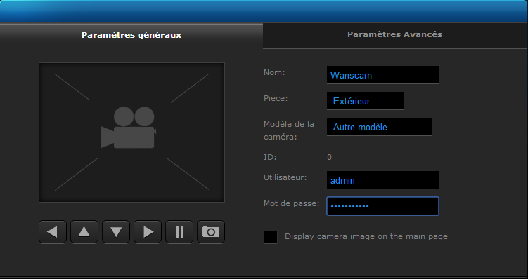

Yohan Posté(e) le 24 juin 2014 Signaler Posté(e) le 24 juin 2014 Bonjour à tous, Notre partenaire Domotique-Store m'a fait parvenir une caméra de chez Wanscam. Cette caméra IP est conçue pour être installée en extérieur. Elle peut être reliée via un câble réseau Ethernet RJ45 (non fournit) ou sans fil en WiFi B/G/N. Son filtre IR empêche les défauts de couleur causés par la lumière infra-rouge particulièrement présente en extérieur. De nuit, ses LED IR éclairent la scène d'une lumière infra-rouge (non visible pour l'homme) ce qui permet une vision nocturne jusqu'à 10m maximum. 1. Déballage : Le packaging n'a rien d'exceptionnel mais la caméra est bien protégée : La caméra est fournit avec : son alimentation antenne wi-fi vis et chevilles pour la fixation 2. Installation: Je ne vais pas décrire cette étape car elle est déjà rédigée sur le site de notre partenaire Domotique-Store 3. Configuration avec la HC2 : Rendez vous dans l'onglet "Modules" => "Ajouter un Module" => "Ajouter". Dans l'onglet "Paramètres généraux", remplissez les champs : _ Nom : Nommez votre caméra _ Pièce : Assignez une pièce à votre caméra _ Modèle de la caméra : La caméra n’apparaît pas dans la liste mais elle le sera pour la V4. Laissez le champs "Autre modèle". _ Utilisateur : admin _ Mot de passe : Entrez le mot de passe définit à l'étape 2. Installation Dans l'onglet "Paramètres Avancés", nous allons rentrer les adresses de l'API Wanscam : (En rouge ce sont les champs que vous devez remplir) Dans les URL, la fonction "onestep" correspond à la précision du mouvement de la caméra => valeur de 1(précis) à 10(moins précis) _ Adresse IP : Entrez l'adresse IP de votre caméra _ URL Jpeg : http://192.168.1.10:99/snapshot.cgi?user=admin&pwd=motdepasse _ URL Mpeg : http://192.168.1.10:99/videostream.cgi?user=admin&pwd=motdepasse _ URL pour aller à gauche : http://192.168.1.10:99/decoder_control.cgi?command=6&onestep=5&user=admin&pwd=motdepasse _ URL pour aller à droite : http://192.168.1.10:99/decoder_control.cgi?command=4&onestep=5&user=admin&pwd=motdepasse _ URL pour monter : http://192.168.1.10:99/decoder_control.cgi?command=2&onestep=5&user=admin&pwd=motdepasse _ URL pour descendre : http://192.168.1.10:99/decoder_control.cgi?command=0&onestep=5&user=admin&pwd=motdepasse Cliquez ensuite sur la disquette pour enregistrer votre module. Vous devriez voir l'image de la caméra apparaître sur votre PC. La qualité de l'image est bonne aussi bien en intérieur qu'en extérieur. Sur cette fenêtre, on aperçoit 6 boutons qui permettent de piloter la caméra mais il est possible de faire mieux. Pour cela je vous propose de créer un Virtual Device afin d'exploiter toutes les possibilités de la caméra. 4. Virtual Device WANSCAM : La caméra offre plusieurs possibilités _ mémoriser des positions enregistrées. _ réglage de la qualité vidéo _ réglage du contraste _ réglage de la luminosité Voici le VD qui permettra de piloter l'ensemble des fonctions de la caméra : En ce qui concerne la mémorisation des positions enregistrées, il suffit de positionner la caméra dans la direction souhaitée, appuyez sur le bouton M1 et la mémorisation est validée. J'ai jugé bon d'en mettre 3 mais il est possible d'en ajouter. 4. Ajout de la fonction détection avec un FGMS : Téléchargement du VD : CamWanscam.vfib Nous allons modifier le Virtual Device afin d'y intégrer la fonction Détection. Sur le VD, j'ai ajouté la mémorisation de 3 positions qui sont P1; P2 et P3. On va se servir des 3 positions pour activer le mode de détection. Dans les paramètres Avancés du Virtual Device, changez le libellé pour les 3 boutons P1, P2 et P3. P1 => Normal P2 => Détection P3 => Privée Puis enregistrez. Positionnez votre caméra sur la zone que vous souhaitez filmer et appuyer sur la touche M1. Votre position est mémorisée. Positionnez votre caméra sur la zone que vous souhaitez filmer lors d'une détection et appuyer sur la touche M2. Votre position est mémorisée. Positionnez votre caméra sur la zone que vous souhaitez filmer lorsque vous passez en mode privée et appuyer sur la touche M3. Votre position est mémorisée. C'est terminé. Les 3 positions sont mémorisés il ne nous reste plus qu'a créer une scène avec le FGMS. Pour la scène, imaginons que vous surveillez normalement votre salon et que votre FGMS se trouve dans la cuisine. Si le détecteur détecte une présence dans la cuisine, la caméra pivotera vers la cuisine pendant 60 secondes, prendra une photo et l'enverra par email. Autre scène possible, vous filmez votre devanture et nous sonnons à votre porte, couplez la sonnette à un module Universel Fibaro, la caméra pivotera vers votre porte d'entrée, prendra une photo et l'enverra par mail. Je tiens à remercier Jérôme de Domotique-Store pour le matériel et je vous invite à parcourir l'API qui a été traduite en Français par notre partenaire. Et merci également à Steven pour le coup de main LUA des sliders 3

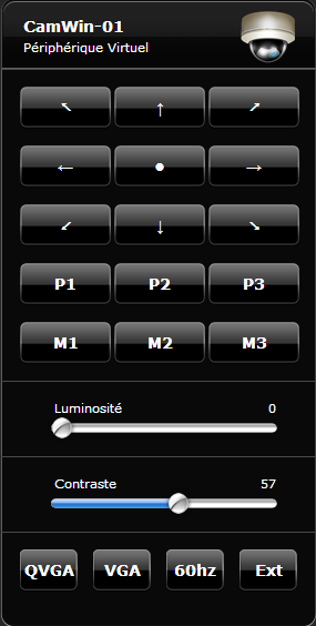

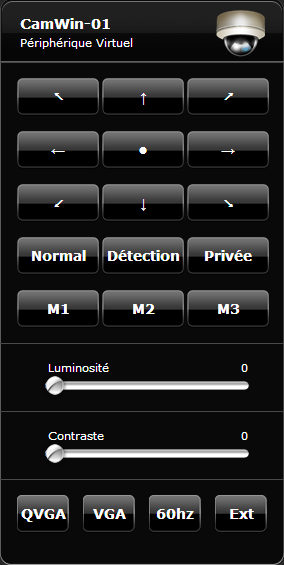

Moicphil Posté(e) le 24 juin 2014 Signaler Posté(e) le 24 juin 2014 Merci pour le retour Yohan et pour le module virtuel. Je trouve l'image de bonne qualité.
Yohan Posté(e) le 24 juin 2014 Auteur Signaler Posté(e) le 24 juin 2014 Oui elle est de bonne qualité. Ce soir je prendrais une photo de nuit.
