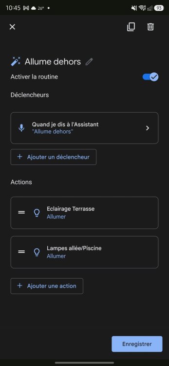

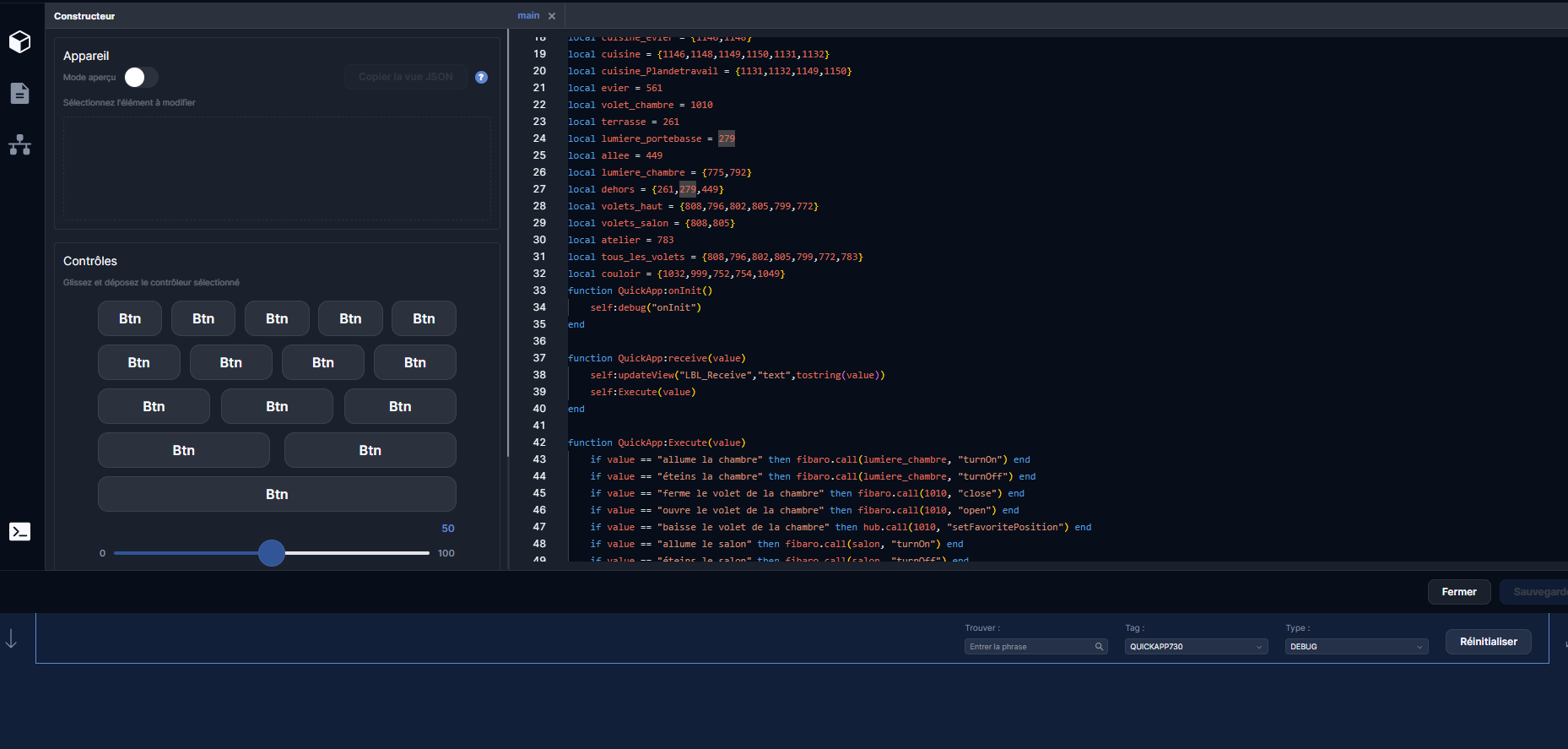

Yannick Posté(e) le 22 octobre 2021 Signaler Posté(e) le 22 octobre 2021 Le 11/03/2020 à 18:46, jjacques68 a dit : Voici le code du QA qui permet, pour le moment, d'afficher la commande dans un label et exécuter l'action : function QuickApp:Receive(value) self:updateView("LBL_Receive","text",tostring(value)) self:Execute(value) end function QuickApp:Execute(value) if value == "ferme le volet 6" then fibaro.call(38, "close") end if value == "ferme le volet 5" then fibaro.call(41, "close") end --et puis tout ce qu'on a envie de faire... end Développer Salut à tous, je suis en train de prévoir la migration de ma HC2 vers la HC3 et le gros de ma transition est effectivement mon google home que j'utilise en permanence. Je ne suis pas du tout au fait sur les QA donc je remercie @jjacques68 pour son post mais j'avoue que j'ai besoin d'aide pour la mise en place de celui-ci (l'origine)... je prends ton code et je le colle tel quel dans le main du QA que je crée ex-nihilo ou faut-il que j'intègre déjà un QA existant et que je rajoute ce code ??? Merci pour votre aide
jjacques68 Posté(e) le 23 octobre 2021 Auteur Signaler Posté(e) le 23 octobre 2021 Tu crées un nouveau QA dans lequel tu colles ces lignes de codes. Et tu y ajoutes juste un Label nommé "LBL_Receive". C'est l'ID de ce nouveau QA qui sera donc utilisé (cf le premier post) dans l'URL.

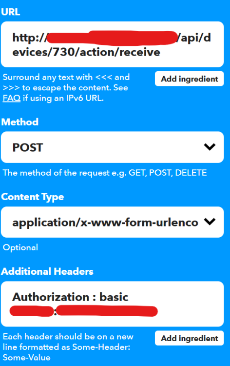

Yannick Posté(e) le 26 octobre 2021 Signaler Posté(e) le 26 octobre 2021 Salut @jjacques68, je viens de faire un essai mais j'ai un réponse de ma HC3 qui me dit que l'action a été ignoré. J'ai créé mon applet IFTTT, le compte Ghome se connecte bien et j'ai créé ma routine dans mon Google Home L'erreur retournée : [26.10.2021] [10:52:45] [DEBUG] [QUICKAPP77]: onAction: {"args":["allume la chambre"],"actionName":"receive","deviceId":77}[26.10.2021] [10:52:45] [WARNING] [QUICKAPP77]: Class does not have receive function defined - action ignored [26.10.2021] [10:52:45] [DEBUG] [QUICKAPP77]: onAction: {"args":["allume la chambre"],"actionName":"receive","deviceId":77}[26.10.2021] [10:52:45] [WARNING] [QUICKAPP77]: Class does not have receive function defined - action ignored Un idée ?
jjacques68 Posté(e) le 26 octobre 2021 Auteur Signaler Posté(e) le 26 octobre 2021 y aurait pas un "R" majuscule à "Receive" ?
Yannick Posté(e) le 26 octobre 2021 Signaler Posté(e) le 26 octobre 2021 Le 26/10/2021 à 10:31, jjacques68 a dit : y aurait pas un "R" majuscule à "Receive" ?Dans le QA ?Envoyé de mon SM-G998B en utilisant Tapatalk
Yannick Posté(e) le 26 octobre 2021 Signaler Posté(e) le 26 octobre 2021 voici mon code : function QuickApp:Receive(value) self:updateView("LBL_Receive","text",tostring(value)) self:Execute(value) end function QuickApp:Execute(value) if value == "allume la chambre" then fibaro.call(39, "turnOn") end if value == "allume la tête de lit" then fibaro.call(41, "turnOn") end --et puis tout ce qu'on a envie de faire... end et mon post dans mon applet http://user:password@xx.xx.xxx.xxx:20035/api/devices/77/action/Receive
jjacques68 Posté(e) le 26 octobre 2021 Auteur Signaler Posté(e) le 26 octobre 2021 (modifié) Étrange : Dans l'erreur retournée par le QA il dit qu'il ne trouve pas la fonction "receive" avec minuscule. Pourtant dans l'URL de l'applet tu mets bien .../Receive avec une majuscule ! Et ta fonction comporte bien une majuscule ! ?? Modifié le 26 octobre 2021 par jjacques68
jjacques68 Posté(e) le 26 octobre 2021 Auteur Signaler Posté(e) le 26 octobre 2021 minute là ! tu as copié les 2 fonctions dans le QA, mais tu as quoi d'autre dans ce QA ?
Yannick Posté(e) le 26 octobre 2021 Signaler Posté(e) le 26 octobre 2021 Le 26/10/2021 à 15:36, jjacques68 a dit : minute là ! tu as copié les 2 fonctions dans le QA, mais tu as quoi d'autre dans ce QA ? Développer Je n'ai que ça pour l'instant... je voulais faire un essai. J'ai résolu le souci. n'arrivant pas à envoyer la commande Receive avec un R J'ai modifié dans le QA de cette façon et ça fonctionne function QuickApp:receive(value) 1
