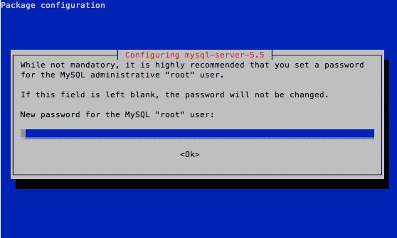

Coolride Posté(e) le 9 juin 2014 Signaler Partager Posté(e) le 9 juin 2014 0. Présentation Pour ceux qui n'ont pas de NAS ou qui ont tout simplement décidé de ne pas le laisser tourner en permanence, je vous propose ici un petit tuto pour installer l'outil de graphs écrit par Lazer (Excellent outil au passage !), sur un Raspberry Pi. Ces petites bêtes ne consomment que quelques watts et sont donc parfaites pour ce genre d'application. J'ai basé ce tuto sur la distribution raspbian qui est une version légère de Gnu/linux debian. En général, le serveur web apache est utilisé pour servir les pages web mais dans ce cas-ci j'ai préféré nginx qui est plus léger et surtout plus performant. Toujours au nom de la légèreté, j'ai décidé de tout faire en ligne de commande. Alors c'est parti ! Pour ce tuto, il vous faudra un Raspberry pi (version B si possible ) une carte SD d'au moins 4GB un cable HDMI un clavier du courage pour me lire 1. L'image Raspbian L'image raspbian est disponible toute faite sur http://www.raspberrypi.org/downloads/ il suffit de la télécharger. Attention elle fait quand même 700 mégas en version compressée et 2.1GB une fois l'archive décompressée. 2. Installation de l'image sur une carte SD. Désolé, je n'ai que des machines Linux, je ne pourrai donc pas fournir la procédure pour windows mais une visite sur le site de cédric Locqueneux vous aidera, il y présente l'outil Win32 Disk imager. Ah oui, je tenais aussi à vous informer que je ne saurais être responsable si vous foirez votre coup et avez formaté votre disque dur au lieu de la carte SD sous Linux on peut facilement trouver l'info en utilisant dmesg. dmesg [204748.519273] mmc0: new SDHC card at address aaaa [204748.522511] mmcblk0: mmc0:aaaa SL16G 14.8 GiB [204748.529784] mmcblk0: p1 p2 Ma carte SD est donc montée en tant que mmcblk0. un petit fdisk -l /dev/mmcblck0 me permet de m'assurer qu'il s'agit bien d'une unité de stockage de 16GB. fdisk -l /dev/mmcblk0 Disk /dev/mmcblk0: 15.9 GB, 15931539456 bytes 4 heads, 16 sectors/track, 486192 cylinders, total 31116288 sectors Units = sectors of 1 * 512 = 512 bytes Sector size (logical/physical): 512 bytes / 512 bytes I/O size (minimum/optimal): 512 bytes / 512 bytes Disk identifier: 0x000981cb Device Boot Start End Blocks Id System dd est l'outil idéal pour transférer l'image sur la carte. Patientez un moment, dd ne retourne rien avant d'avoir fini. Une fois l'image copiée il suffira d'insérer la carte SD dans votre raspberry et de le démarrer. Ah oui n'oubliez pas de le connecter à votre télé avec un câble HDMI par exemple. dd if=2014-01-07-wheezy-raspbian.img of=/dev/mmcblk0 bs=1M Après avoir démarré votre framboise vous aurez droit à un menu texte qui vous permet de configurer votre clavier, d'activer le serveur ssh et tutti quanti. je n'ai pas pu prendre de captures d'écrans du setup initial mais c'est tellement clair que cela n'aurait fait qu’alourdir ce tuto. Entrons maintenant dans la partie la plus amusante j'ai nommé LEMP. (LAMP mais avec nginx). connectez-vous en ssh ou sur la console bien que je trouve la console moins rigolote. 3. Mise a jour du repository debian on commence par mettre ma liste des paquets à jour root@raspberrypi:~# apt-get update ensuite on met notre raspberry pi à jour root@raspberrypi:~# apt-get upgrade 64 upgraded, 0 newly installed, 0 to remove and 1 not upgraded. Need to get 106 MB of archives. After this operation, 8,957 kB disk space will be freed. 4. Installation de mysql root@raspberrypi:~# apt-get install mysql-server [ ok ] Starting MySQL database server: mysqld . .. [info] Checking for tables which need an upgrade, are corrupt or were not closed cleanly.. Setting up mysql-server (5.5.37-0+wheezy1) ... Juste après l'installation il vous sera demandé d'introduire un mot de passe pour l'utilisateur root. je ne me suis pas trop cassé la tête je crois en mettant "pi" 4.1 création de la base de donnée pour les graphs on commence par se connecter a Mysql qui vous demandera un mot de passe ("pi") pour ceux qui n'ont pas suivi root@raspberrypi:/# mysql -p Enter password: Welcome to the MySQL monitor. Commands end with ; or \g. Your MySQL connection id is 44 Server version: 5.5.37-0+wheezy1 (Debian) Copyright (c) 2000, 2014, Oracle and/or its affiliates. All rights reserved. Oracle is a registered trademark of Oracle Corporation and/or its affiliates. Other names may be trademarks of their respective owners. Type 'help;' or '\h' for help. Type '\c' to clear the current input statement. mysql> CREATE DATABASE fibaro; Query OK, 1 row affected (0.00 sec) Tout c'est bien passé mais si vous doutez encore on peut vérifier cela. mysql> show databases; +--------------------+ | Database | +--------------------+ | information_schema | | fibaro | | mysql | | performance_schema | +--------------------+ 4 rows in set (0.00 sec) 4.2 Importation des tables mysql> use fibaro Database changed mysql> source /tmp/graphs/charts.sql Query OK, 0 rows affected (0.00 sec) Query OK, 0 rows affected (0.00 sec) Query OK, 0 rows affected (0.00 sec) Query OK, 0 rows affected (0.01 sec) Query OK, 0 rows affected (0.00 sec) Query OK, 0 rows affected (0.00 sec) Query OK, 0 rows affected (0.03 sec) Query OK, 0 rows affected (0.02 sec) Query OK, 0 rows affected (0.03 sec) Query OK, 0 rows affected (0.02 sec) Query OK, 0 rows affected (0.02 sec) Query OK, 0 rows affected (0.02 sec) Query OK, 0 rows affected (0.03 sec) Query OK, 0 rows affected (0.02 sec) Query OK, 0 rows affected (0.02 sec) Query OK, 0 rows affected (0.02 sec) Query OK, 0 rows affected (0.02 sec) Query OK, 0 rows affected (0.03 sec) Query OK, 0 rows affected (0.00 sec) Query OK, 0 rows affected (0.00 sec) Query OK, 0 rows affected (0.01 sec) On vérifie que tout s'est bien passé. mysql> show tables; +---------------------------+ | Tables_in_fibaro | +---------------------------+ | domotique_battery | | domotique_battery_day | | domotique_device | | domotique_device_type | | domotique_humidity | | domotique_humidity_day | | domotique_power | | domotique_power_day | | domotique_room | | domotique_temperature | | domotique_temperature_day | | domotique_type | +---------------------------+ 12 rows in set (0.00 sec) 4.3 Création de l'utilisateur Ici on crée un utilisateur fibaroadmin qui aura les droits nécessaires sur la base de données nommée fibaro, et uniquement sur localhost. et comme je ne me casse toujours pas la tête j'ai aussi utilisé le mot de passe "pi". fibaroadmin et son mot de passe devront être renseignés dans le fichier config.inc.php mysql> GRANT ALL PRIVILEGES ON fibaro.* TO 'fibaroadmin'@'localhost' IDENTIFIED BY 'pi' WITH GRANT OPTION; mysql> quit Bye 5. Installation de NGINX root@raspberrypi:/# apt-get install nginx et voilà . c'est fait... enfin presque. 5.1 Changement de racine Web Par défaut, nginx installe sa racine web sous /usr/share/nginx/www/ mais je n'aime pas tellement cela j'ai donc décidé de la changer vers /srv/www. vous n'êtes pas obligés de faire de même, si c'est le cas vous devrez un peu adapter le tuto à votre situation. Merci a Ez3kiel pour son retour, je glisse ici un petit update, /srv/www n'existe pas d'office on le crée et lui donne les droits qui vont bien. root@raspberrypi:~# mkdir -p /srv/www root@raspberrypi:~# chown -R www-data:www-data /srv/www Editez le fichier /etc/nginx/sites-available/default comme suit root@raspberrypi:~# vi /etc/nginx/sites-available/default remplacez root /usr/share/nginx/www; par root /srv/www; ajoutez aussi index.php sur la ligne index juste en dessous index index.html index.htm index.php; enlevez aussi les # et adaptez comme suit. # pass the PHP scripts to FastCGI server listening on 127.0.0.1:9000 # location ~ \.php$ { fastcgi_split_path_info ^(.+\.php)(/.+)$; # NOTE: You should have "cgi.fix_pathinfo = 0;" in php.ini # With php5-cgi alone: #fastcgi_pass 127.0.0.1:9000; # With php5-fpm: fastcgi_pass unix:/var/run/php5-fpm.sock; fastcgi_index index.php; fastcgi_param SCRIPT_FILENAME $document_root$fastcgi_script_name; include fastcgi_params; } 6. Installation de PHP root@raspberrypi:~# apt-get install php5-fpm php5-mysql [ ok ] Restarting PHP5 FastCGI Process Manager: php5-fpm. Comme indiqué dans la configuration de nginx il faut rendre php5-fpm plus restrictif exécutez la ligne suivant pour gagner un peu de temps. root@raspberrypi:~# sed -i 's/;cgi.fix_pathinfo=1/cgi.fix_pathinfo=0/' /etc/php5/fpm/php.ini 7. Vérification finale. redémarrez PHP et nginx root@raspberrypi:~# service php5-fpm restart [ ok ] Restarting PHP5 FastCGI Process Manager: php5-fpm. root@raspberrypi:~# service nginx restart Restarting nginx: nginx. créez une page phpinfo.php. Vous pouvez faire la page à la mano ou bien copier le contenu suivant root@raspberrypi:~# cat <<EOF >/srv/www/phpinfo.php <?php phpinfo(); ?> EOF ensuite pointez dessus avec votre browser préféré http://<ipdevotreframboise/phpinfo.php. Si tout s'est bien passé, vous devriez avoir un tableau reprenant la configuration de PHP, je vous invite à suivre le tuto de Lazer précité pour finaliser votre serveur de graphiques à 3 watts. Voili Voilou. 4 Lien vers le commentaire Partager sur d’autres sites More sharing options...
