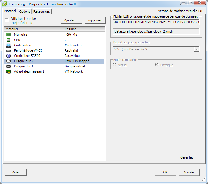

Lazer Posté(e) le 13 juin 2015 Signaler Posté(e) le 13 juin 2015 Rapidmment, tu peux regarder dans les paramètres de la VM si les disques sont bien en "Raw LUN mappé" : . Par contre si ça c'est OK, je ne vois pas ce qui peut clocher...
Vince85 Posté(e) le 14 juin 2015 Signaler Posté(e) le 14 juin 2015 Bonjour, les deux disques de 3To sont bien Raw LUN mappé. Peut-on comparer les performances en copiant un film (par exemple) depuis W8 et en ayant mappé le folder de ton DSM sous windows ? Et bien sur en te connectant sur ton réseau en wifi ? Quels sont tes performances ?
Vince85 Posté(e) le 14 juin 2015 Signaler Posté(e) le 14 juin 2015 Je viens de recommencer en je suis toujours en dessous de 5Mo/s mais en général plutot autour de 2.8-3Mo/s. Sur la VM j'ai ajouté le graphique pour regarder la performance en lecture et on est toujours en dessous de 3000Ko/s (3Mo/s). Donc est-ce qu'il y a un endroit où ce serait bridé ou est-ce la performance normale ? Cela me semble faible pour des disques WD Red 3To ?
