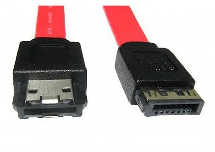

michel Posté(e) le 20 novembre 2014 Signaler Posté(e) le 20 novembre 2014 Autre petite question A la place d'un nouveau dd, certain parlent de mettre un ssd à l'emplacement du lecteur cd le ssd est il plus fiable pour cette utilisation et si oui il faut ajouter un adaptateur 2.5" vers 5.25" et un cable je crois (quel cable, celui de l'esata exterieur vers sata?) et pour l'adaptateur le plus simple possible? Merci Lazer tu parle de cela Le SSD sera connecté sur le port SATA interne du lecteur CD avec un bête câble SATA. Le disque 3,5" sera connecté sur le port eSATA externe avec ça : eSATA Vers SATA Serie Extérieur Blindé câble 1 m Ne pas oublier une alimentation en Y : 1xMolex => 2xSATA Mais si l'on veut juste un ssd il suffit d'un adaptateur simple 2.5" vs 5.25" et d'un simple cable sata. Y a t il le cable d'alimentation pour le ssd dans le n54l desolé pour toutes ces questions qui parraisent peut etre évidente mais c'est pour me confirmer Une dernière vous avez une préférence pour le SSD ? Modèle merci
fredo Posté(e) le 20 novembre 2014 Auteur Signaler Posté(e) le 20 novembre 2014 @Michel je viens de mettre un SSD INTEL 120Go à la place du HDD 250Go d'origine qui a du tenir 3 mois ! J'ai pris celui-là sur les conseils de Lazer (qui aime la fiabilité INTEL): http://www.grosbill.com/4-intel_ssd_530_serie_120_go_sata_6gb_s_-608576-informatique-disque_dur Pour le support, tu as ça, c'est très bien et ça coute 7,90€ seulement : http://www.grosbill.com/4-maxinpower_kit_d_upgrade_desktop-619157-informatique-ssd?ectrans=1#siteMillemercis40 pour le cable SATA, c'est du standard. http://www.grosbill.com/4-mcl_cable_sata_iii_interne_50cm-626959-peripheriques-nappe Et il faut un adaptateur d'alim molex ->SATA le simple : http://www.grosbill.com/4-mcl_pour_disque_dur_serial_ata_molex_4_pins_vers_alimentation_sata_-7030-informatique-_alimentation le double : http://www.grosbill.com/4-x-75613-xx-x#mode=sayt_fiche&recherche=molex
