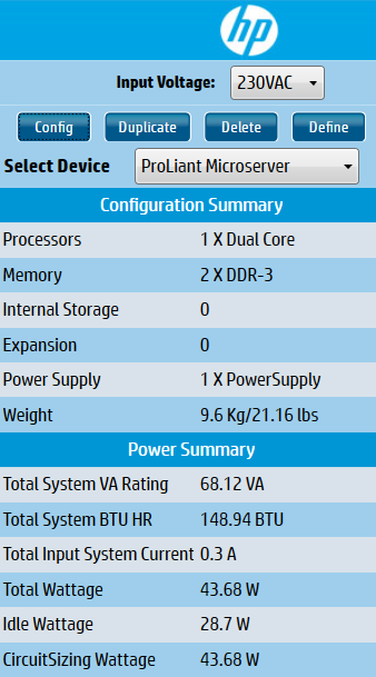

Lazer Posté(e) le 17 octobre 2014 Signaler Posté(e) le 17 octobre 2014 Voici quelques informations sur la consommation de ce serveur issues de l'outli HP Power Advisor.. HP Proliant MicroServer G7 N54L sans disque dur :Consommation au repos : 28.7 W J'avais mesuré 29W avec le Fibaro Wall Plug, donc tout est OK. HP Proliant MicroServer G7 N54L avec le disque dur fourni 250 Go à 7200 tr/min : Consommation au repos avec le disque en rotation : 35 W Egalement vérifié au Wall Plug, ce disque dur de 7200rpm consomme environ 6 à 7W en rotation sans activité Pour des disques durs de 5400rpm, tels que les Western Digital RED, il faut compter environ 4W en rotation sans activité. Avec cela vous pouvez calculer le cout annuel en électricité, sachant que 1W pendant 1 an coute 1,19 € au tarif EDF HP/HC actuel. Mon serveur a actuellement 2 disques durs, il consomme 40W au repos, donc il me coute 48€ annuel (je ne compte pas les période d'activité CPU et disques qui sont très courte en comparaison du temps total passé à attendre). Ce qui est intéressant c'est que ces captures d'écran nous donnent aussi la conso maximale, et la puissance nécessaire pour l'onduleur (en VA). La dissipation calorifique (en BTU) n'a pas d'intérêt pour une utilisation à domicile (sert à dimensionner les climatisations dans les datacenters). Pour information, j'ai aussi fait la simulation sur le Proliant G8 : Et là c'est étrange, c'est qu'il nous annonce 53W au repos sans disque dur, alors que sur les forums les gens disent qu'il consomme à peu près la même chose que le G7 N54L. Et même mieux, en remplaçant le Celeron par un Xeon à faible TDP, les gens disent que la consommation au repos baisse encore plus, tout en apportant plus de performance lorsque nécessaire, et quelques fonctionnalités utiles pour la virtualisation avec ESXi (comme DirectPath I/O permettant d'affecter une carte PCI à un VM.... si c'est un contrôleur SATA/SAS qui est affecté à une VM, il n'y a plus besoin de mapping RDM et les performances sont bien supérieures).
