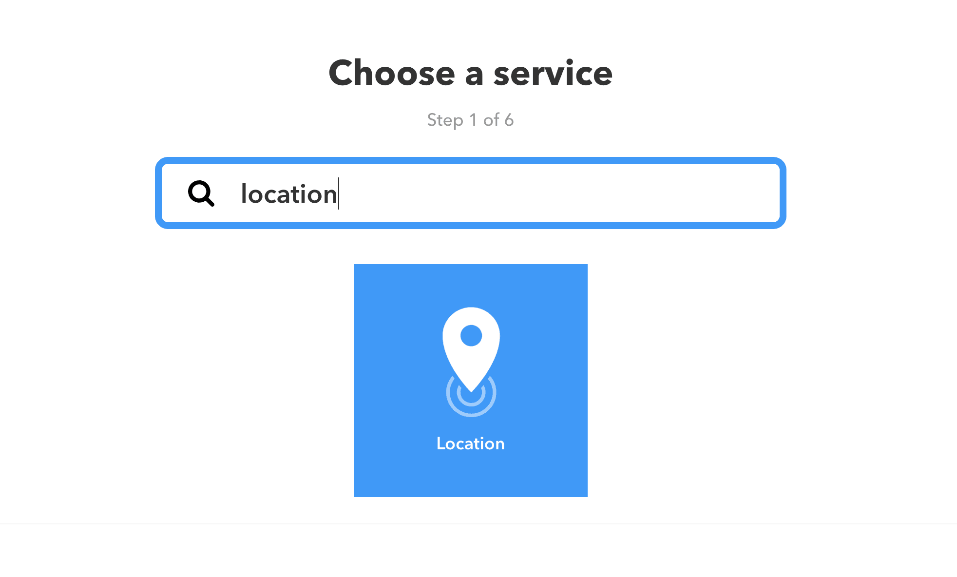

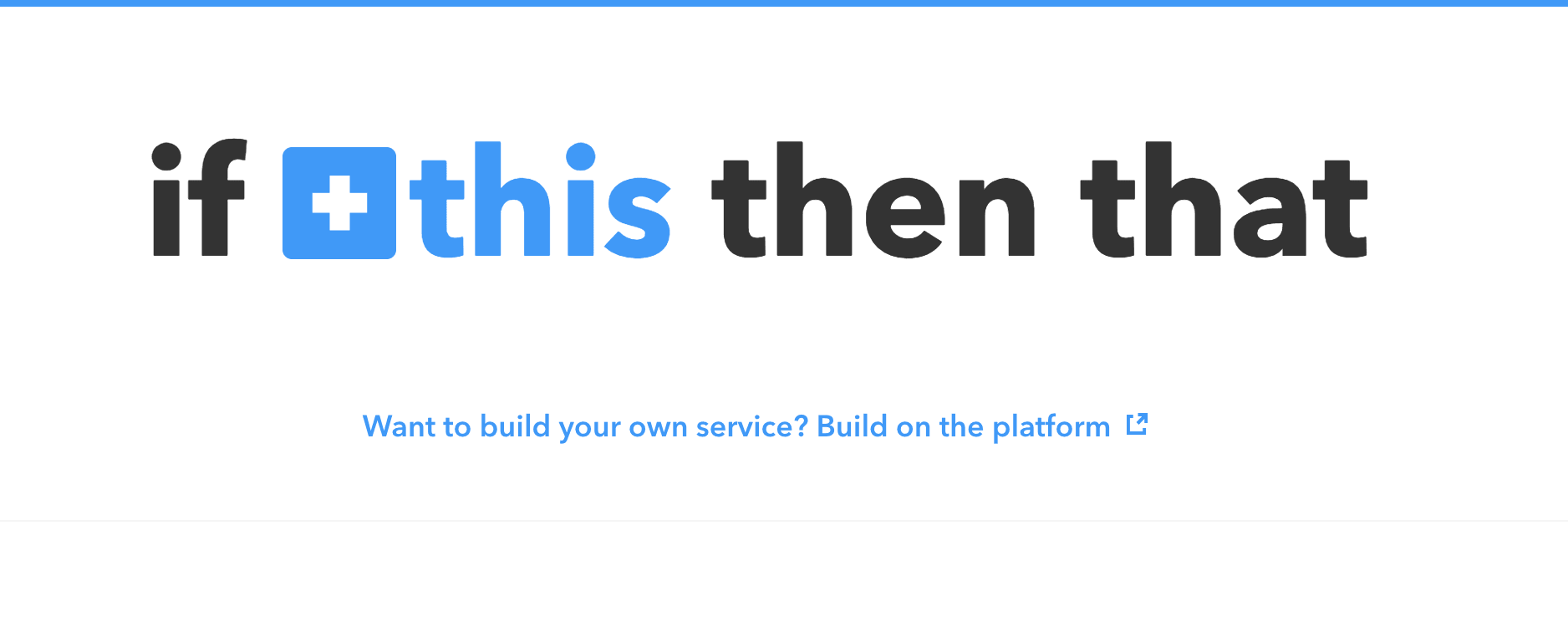

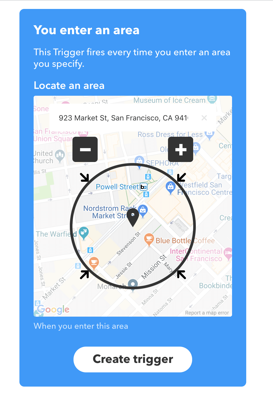

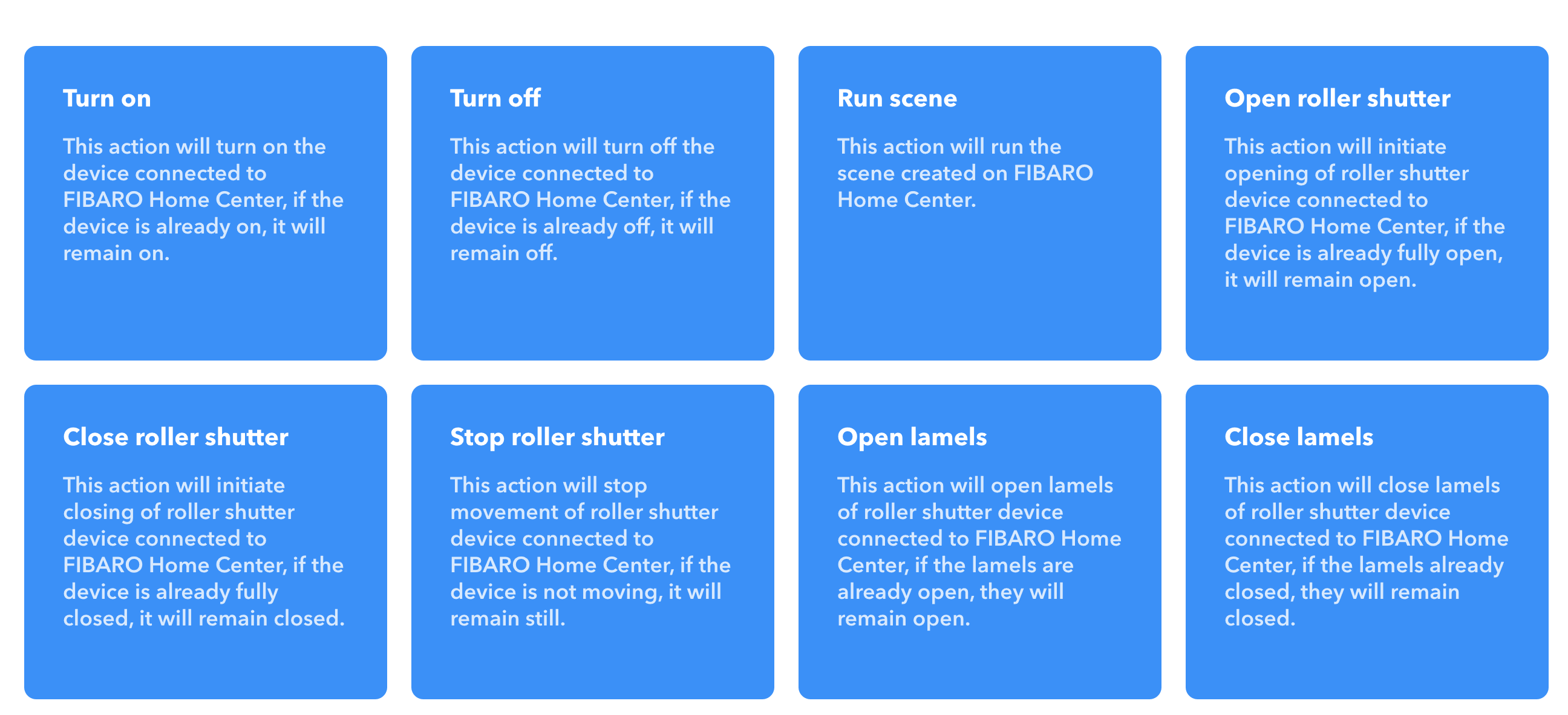

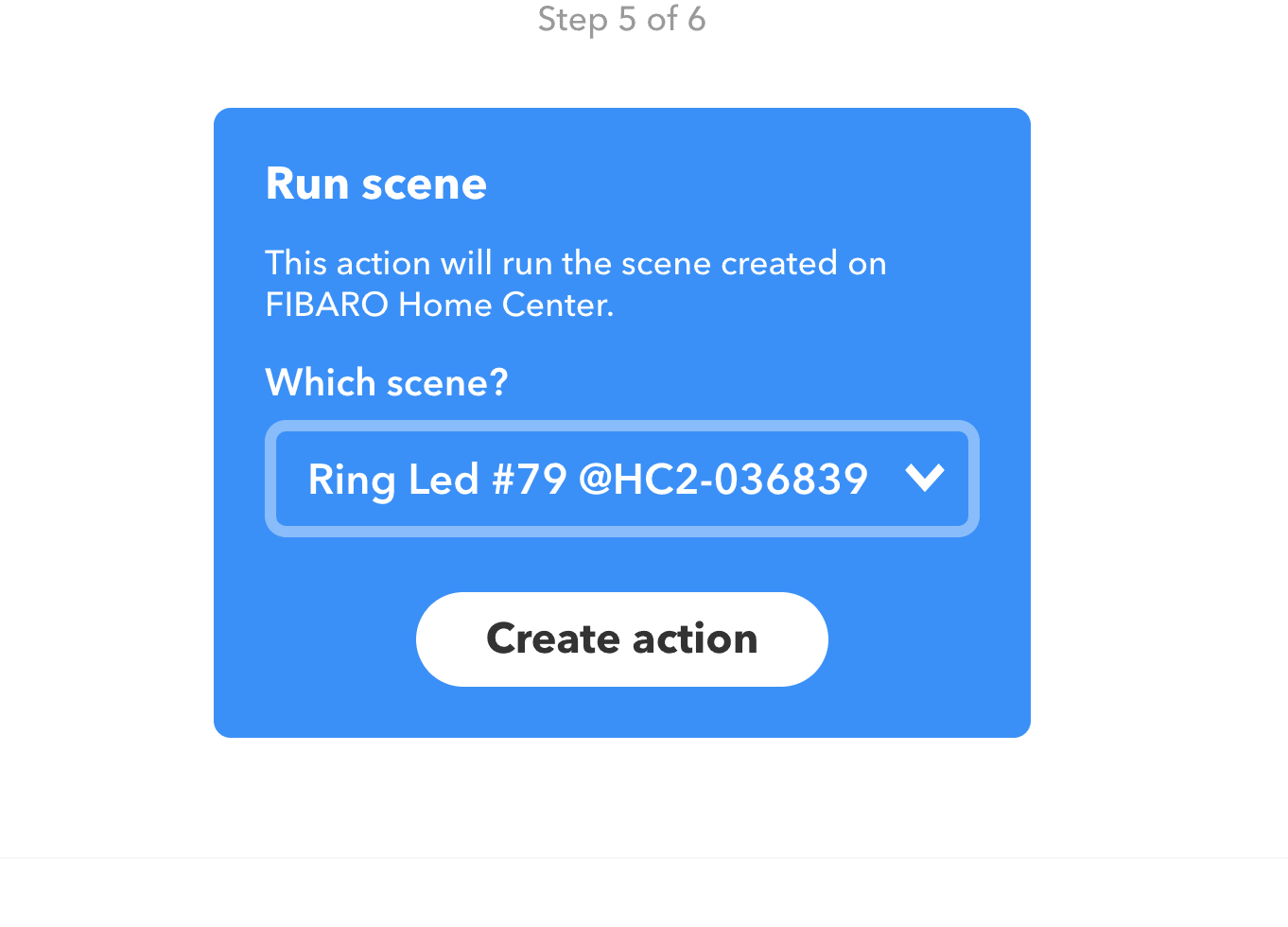

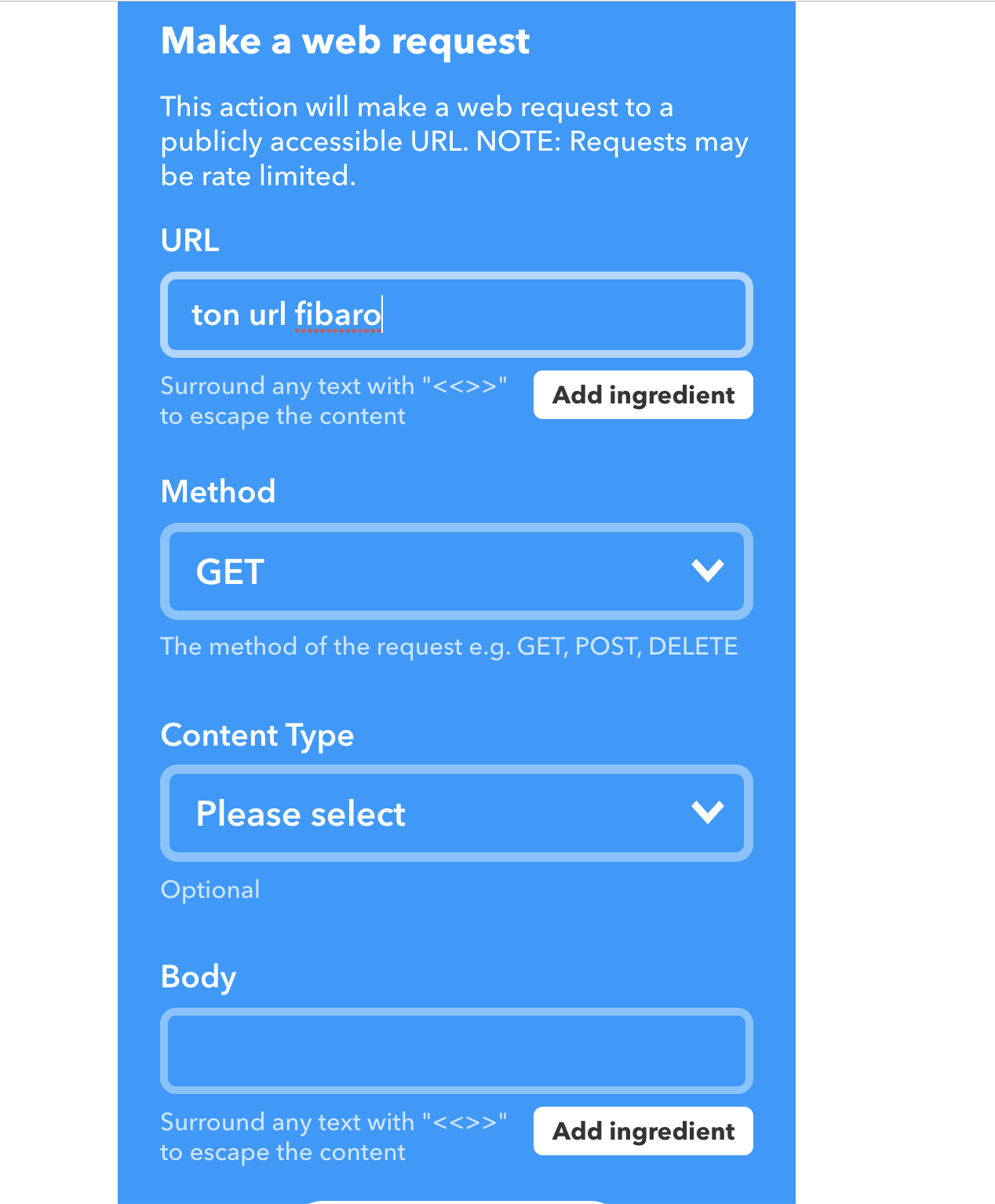

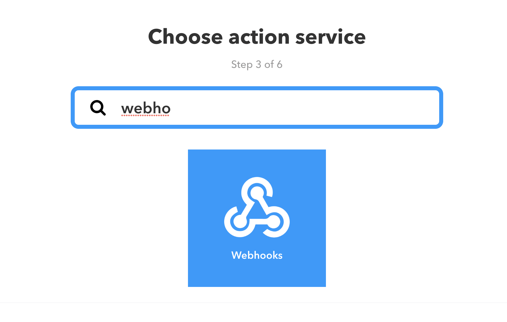

yoim Posté(e) le 1 avril 2019 Signaler Posté(e) le 1 avril 2019 (modifié) @ebtjjn@Lazer Comme convenu je vous fais un petit tuto pour ceux qu'ils veux faire de la geolocalisation avec ifttt : https://ifttt.com Je me sers de la Location IFTTT pour lancer une scene quand je rentre dans une zone geographique. Creer un nouveau Applet : Faire This pour ajouter une Geolocalisation Choisir le service location et cliquez dessus Choisir : Your enter an area indiquez votre adresse Une fois validé on va à THAT et vous choisissez le service webhooks Si vous bossez avec l'api du HC2, vous pouvez rentrer votre URL du lancement de la scene dans URL et vous faites create. Il y a juste l'URL a modifié. ( pas très securisé car en HTTP , regle d'ouverture de port sur votre box ... ) Sinon vous pouvez utiliser le service FIBARO chez IFTTT et vous choisissez le module RUN SCENE sélectionnez votre scene Ensuite vous faite Create Applet et le tour est joué. Vous avez un service de Geolocalisation qui tourne correctement. Enjoy ! ps / Il faut installer l'app sur votre telephone pour que la geolocalisaiton fonctionne Modifié le 1 avril 2019 par yoim 1

JLT Posté(e) le 21 mars 2021 Signaler Posté(e) le 21 mars 2021 (modifié) Bonjour, @yoim , avant de lire ton intéressant mail informatif à propos de la localisation avec IFTTT, j'avais déjà mis en oeuvre cette solution pour l'ouverture du portail. Mais, il semble que IFTTT soit limité sur la distance minimum. Malgré de nombreuses tentatives de réduction de la taille de la zone à moins de 100m, elle revient toujours sur + de 300m. Un avis ? Une solution ? Mai, avec la HC3 il y a "localisation" pour "utilisateur" pour la création de scènes. EDIT : une fois la distance encodée, c'est ok avec la fonction localisation du HC3 pour les scènes, c'est même plus précis qu'avec IFTTT, 150m reste 150m. Donc j'abandonne IFTTT au profit du HC3 pour cette fonction Modifié le 26 mars 2021 par JLT
