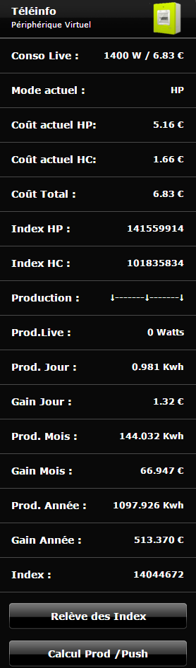

ctve Posté(e) le 6 mai 2015 Signaler Partager Posté(e) le 6 mai 2015 Bonjour, Je viens d'adapter légèrement ce module virtuel pour le suivi de ma production photovoltaà¯que avec un EcoDevices et ça fonctionne plutôt bien. Encore merci à son auteur. Je rencontre juste un petit problème que je n'arrive pas à résoudre. L'affichage de l'index à 00 H 01 a lieu avec 9 chiffres après la virgule alors que toutes les autres données s'affichent correctement avec un maximum de 3 chiffres après cette même virgule. Cela ne fausse rien bien sà»r mais c'est pas beau L'un d'entre-vous aurait-il une idée de la correction que je pourrais apporter à ce problème ? Lien vers le commentaire Partager sur d’autres sites More sharing options...
Moicphil Posté(e) le 6 mai 2015 Signaler Partager Posté(e) le 6 mai 2015 Pour masquer les valeur x aprés la virgule, utiliser la fonction : string.sub(xx, 1, 2) Lien vers le commentaire Partager sur d’autres sites More sharing options...
ctve Posté(e) le 6 mai 2015 Signaler Partager Posté(e) le 6 mai 2015 Merci pour ta réponse mais hélas elle n'éclaire pas ma lanterne. Je n'ai jamais programmé en LUA mais, de l'experfience que j'ai de langages de programmation plus "classiques", j'ai cru comprendre que : La variable INDEX est lue dans la réponse de l'EcoDevices ici : fibaro:setGlobal("INDEX", response.T1_BASE/1000) puis est affichée ici : fibaro:call(31, "setProperty", "ui.Label1.value", fibaro:getGlobalValue("INDEX") .. " kWh") Cet affichage est bon et ne comporte que 3 chiffres après la virgule. Cette même réponse est lue à 00 H 01 et alimente la variable ConsoMinuit ici : fibaro:setGlobal("ConsoMinuit", fibaro:getGlobalValue("INDEX")) puis est affichée ici : fibaro:call(31, "setProperty", "ui.Label3.value", fibaro:getGlobalValue("ConsoMinuit")) Je ne vois pas fondamentalement de différence avec les lignes précédentes pour ce qui est du formatage de l'affichage et donc je ne comprends pas pourquoi dans un cas je n'ai que trois décimales et dans l'autre j'en ai neuf. Ou alors je n'ai rien compris au programme mais, si tel est le cas, merci de mettre sur la voie Lien vers le commentaire Partager sur d’autres sites More sharing options...
Moicphil Posté(e) le 6 mai 2015 Signaler Partager Posté(e) le 6 mai 2015 Bonjour, la fonction que je t'ai donné permet simplement d'afficher ce que tu souhaites. Voici un exemple : . local hp = fibaro:getGlobal("IHP") fibaro:debug("index hp = "..hp) fibaro:debug("............") string = string.sub(hp, 1, 3) fibaro:debug("je garde les 3 premiers chiffres :"..string) string2 = string.sub(hp, 7, 9) fibaro:debug("je garde les 3 derniers chiffres :"..string2) . Ce code retourne donc : [DEBUG] 17:00:33: index hp = 138365003 [DEBUG] 17:00:33: ............ [DEBUG] 17:00:33: je garde les 3 premiers chiffres :138 [DEBUG] 17:00:33: je garde les 3 derniers chiffres :003 Lien vers le commentaire Partager sur d’autres sites More sharing options...
