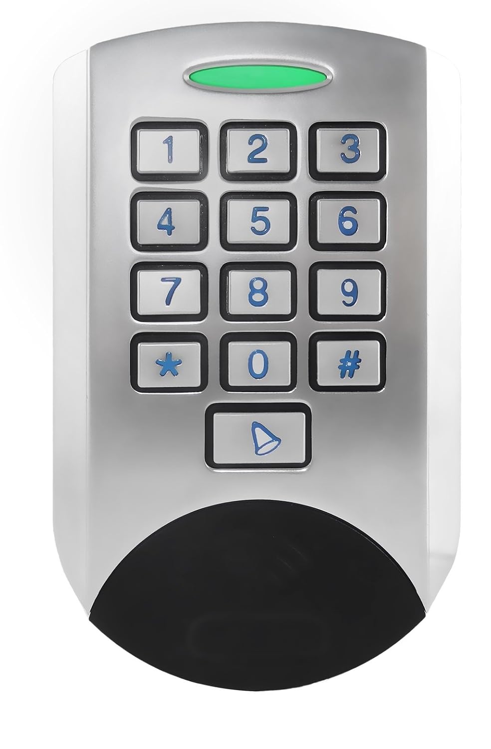

minos Posté(e) le 6 juin 2018 Signaler Posté(e) le 6 juin 2018 Salut, j ai vu quelque post concernant le sujet mais rien de vraiment tutorisé .... https://www.amazon.fr/Tivdio-Métallique-Proximité-Rétro-éclairé-Utilisateurs/dp/B01NGZQYZP/ref=pd_rhf_dp_p_img_5?_encoding=UTF8&psc=1&refRID=F8XZCZ45JE19XHNTTKC4 une fois raccordé au FGBS01 , peux t on distinguer le passage des badges ou codes effectués pour savoir qui est là...? merci
jojo Posté(e) le 6 juin 2018 Signaler Posté(e) le 6 juin 2018 Ce qu'il va faire, c'est juste envoyer un contact sec une fois que le code ou le badge a été validé. Le fgbs ne reçoit qu'un contact sec, donc impossible d'identifier ce qui l'a généré. En fait comme ton lecteur nenvoi un contact si cest bon, peut importe la source
minos Posté(e) le 6 juin 2018 Auteur Signaler Posté(e) le 6 juin 2018 @jojo Je m'en doutais un peu de la réponse J ai vu ça mais pas le même prix ... https://www.amazon.fr/Clavier-à-codes-extérieur-Z-Wave/dp/B077FVQZJC/ref=sr_1_4?s=hi&ie=UTF8&qid=1528311234&sr=1-4&keywords=popp A priori on peut identifier ... Citation Le code PIN Personnel permet d'identifier la personne qui l'a utilisé. Ainsi vous serez automatiquement informé dès que vos enfants sont arrivés à la maison ! Quelqu'un a un retour sur ce clavier zwave ? ....reconnu par nos HC2 ...par contre inclusion en mode sécurisé obligatoire ...
