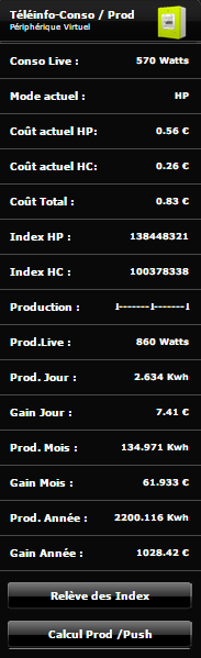

Moicphil Posté(e) le 13 mai 2015 Auteur Signaler Partager Posté(e) le 13 mai 2015 On m'a demandé une modif sur mon module afin de cumuler Consommation + production... Je vous le partage pour ceux que ça intéresse... . Téléinfo-Conso_-_Prod.vfib 3 Lien vers le commentaire Partager sur d’autres sites More sharing options...
