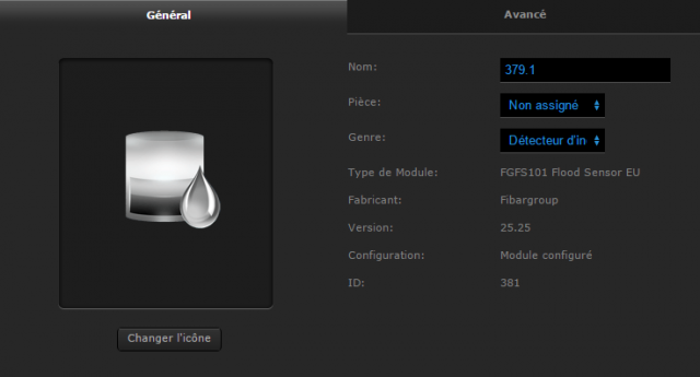

i-magin Posté(e) le 27 janvier 2016 Signaler Posté(e) le 27 janvier 2016 Je n'avais pas suffisamment regardé : Maître ou esclaves ont tous un genre affecté automatiquement.... SAUF celui que j'évoque depuis un moment Celui-ci est paramétrable. Par défaut en "détecteur de mouvement", on peut lui affecter un autre genre dont "détecteur d'inondation" avec automatiquement une icône Mais çà sert à quoi ?

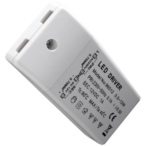

fel-x Posté(e) le 8 juin 2016 Signaler Posté(e) le 8 juin 2016 Alors autre question.. puisque je vais placer un FGBS avec sa sonde de température à proximité, ce dernier sera alimenté par le transfo suivant : Est-ce que je pourrais alimenter à la fois le FGBS et le FGFS avec ce transfo ? En sortie 12V je mettrais des fils vers chacun des modules et ça m'économisera une pile et je ne devrai plus attendre les réveils du FGFS pour la température de la pièce. Le mode d'emploi du FGFS dit ceci : "Si le dispositif est alimenté par une source d`alimentation continue, percez des trous dans le boîtier pour les fils et connectez-les ensuite à cette source en suivant le schéma 2". Il me semble que 12/24 VDC permet le 12V ou le 24V. Si quelqu'un a déjà proprement percé des trous dans la coque du FGFS je suis preneur des conseils et d'une photo du résultat Mais je ne suis juste pas assez fort en électricité pour savoir si la sortie 12V a des autres limites ? Je suppose qu'on ne peut pas y brancher 24 appareils... merci
Lazer Posté(e) le 8 juin 2016 Signaler Posté(e) le 8 juin 2016 Aucun risque d'alimenter 2 modules Z-Wave avec une seule alimentation 12V de 1A, car les modules consomment quasiment rien. Pour percer la coque en plastique, tu prends une perceuse avec un petit forêt..... 3 mm est suffisant pour faire passer 2 tout petits fils. 1
