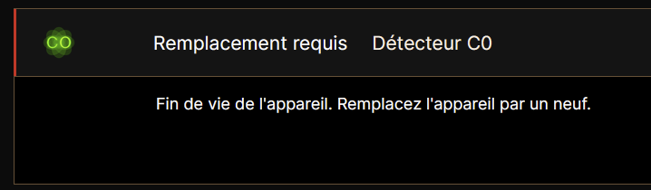

MAM78 Posté(e) le 24 octobre 2020 Signaler Partager Posté(e) le 24 octobre 2020 Mon module CO Sensor émet un bip toutes les minutes même après avoir changé la pile. Est-ce que vous auriez une idée de la cause et comment y remédier ? Lien vers le commentaire Partager sur d’autres sites More sharing options...
