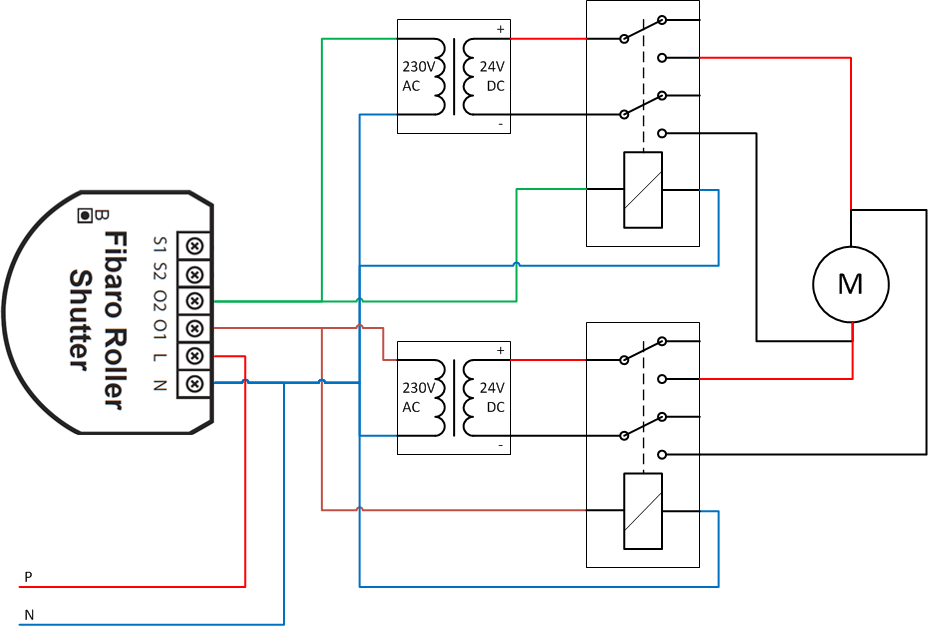

Lazer Posté(e) le 5 mai 2014 Signaler Posté(e) le 5 mai 2014 Chez moi, j'ai déjà un volet roulant Velux solaire SSL, pilotable par télécommande IO Homecontrol, qui est un protocole complètement fermé. Je vais donc sacrifier une télécommande, et souder un FGS-221 dessus pour le domotiser. Procédure décrite sur ce lien. Ce week-end, j'ai installé un nouveau volet roulant Velux, mais cette fois-ci filaire (gamme SML). Ces moteurs sont alimentés par 2 fils seulement, en 24V continu à inversion de polarité. C'est à dire qu'on envoie du +24V pour le faire monter, et du -24V pour le faire descendre (ou l'inverse, mais ce n'est pas important pour le moment car ce sont juste 2 flls à inverser). Pour le commander, la seule solution commercialisée actuellement par Velux, c'est un bloc transformateur énorme et lourd, avec une télécommande IO Homecontrol, référence KUX 100. Ca vaut assez cher, et en plus ce n'est toujours pas domotisable autrement qu'en sacrifiant la télécommande avec le soudage du FGS-221 comme décrit précédemment. Et bien sur, pas de retour d'état avec cette solution. Autre souci, j'ai branché ce KUX100 sur une prise électrique, à vide (sans y connecter le volet roulant) le boitier consomme 4W. Pour un équipement qui sera branché 24/24, ce n'est pas franchement écologique. A noter que je n'ai pas encore branché ce KUX100 sur mon volet roulant pour 2 raisons : je vais me le faire rembourser si j'arrive à trouver une solution alternative si je le branche, il va reprogrammer le volet roulant dans un mode de fonctionnement propriétaire : au lieu d'être alimenté en 24V par inversion de polarité, il sera alimenté en 24V permanent, avec un protocole propriétaire pour donner l'ordre à l'électronique du VR d'inverser le sens. Une fois ce mode programmé, ça devient totalement indomotisable (heureusement une procédure de reset existe quand même). Donc j'essaie de trouver des solutions alternatives : Module Z-Wave Hunter Douglas DBMZ => Un peu trop cher à mon goà»t, et pas certain que ça soit bien supporté par la HC2. Boitier électronique artisanal Fcosinus => Un peu cher, je n'ai trouvé aucun retour utilisateur, et nécessite en plus un module FGS-221 ou FGRM-222 pour le piloter. Module de commande par Ethernet => a l'air assez sympa, mais nécessite une alimentation 24V en plus, qui va consommer quelques watts Module à relais => moins sympa que la solution IP, et nécessite toujours l'alimentation 24V Module Duwi => pas vraiment convaincu, je ne saurai dire pourquoi. Donc je réfléchi à une solution home-made à base du dernier module Fibaro FGRM-222, qui aurait les avantages suivants : Intégration parfaite aux HC2 / HCL retour d'état faible consommation, le transfo n'est alimenté que lors des montés/descentes commande locale possible par interrupteurs innovant D'après ce que j'ai compris, pour fonctionner, ce module FGRM mesure le courant consommé par le moteur pour détecter les fins de courses. Mais il n'accepte que du 230V sur ses sorties. L'idée serait donc de brancher un transformateur 230VAC/24DC sur ses bornes. Mais comme il y a 2 sens de rotation, il faut en fait 2 transformateurs. Ensuite, afin d'alimenter le moteur selon la bonne polarité, j'envisage d'utiliser des relais doubles afin que seulement un de 2 transfos ne puisse alimenter le moteur. Voir schéma ci-dessous : Selon vous, c'est faisable ? Je ne risque pas de tout cramer ? 3
Did Posté(e) le 6 mai 2014 Signaler Posté(e) le 6 mai 2014 Ton cablage à l'air bien. Je ne sais pas si le fait de mettre deux transfos pour récupérer le pourcentage d'ouverture des volets va fonctionner mais si tu n'en mets qu'un, cela t'oblige à l'alimenter constamment, ou peut être avec deux autres relais 220V sur O1 & O2 qui alimenteraient alternativement un seul transfo + un relais de ton schéma pour l'inversion de polarité. Les rois du relais. 1
Lazer Posté(e) le 6 mai 2014 Auteur Signaler Posté(e) le 6 mai 2014 J'y avais pensé àça, mais je ne pense pas que la consommation du relai soit suffisante pour permettre au FGRM de détecter la fin de course. On trouve des transfo pas cher sur eBay, donc en mettre 2 ça ne me dérange pas. D'après les forums d'électronique, pour les VR Velux il n'y a pas besoin d'alimentation stabilisée, ni même de filtrage (condensateur) en sortie du transfo. 1

Did Posté(e) le 6 mai 2014 Signaler Posté(e) le 6 mai 2014 Bonjour, C'est clair que la consommation du relais va être identique tout le temps de la manoeuvre. Je pensais à cette solution si ta version "deux transfos" ne récupérait pas la détection de fin de course. 1
Lazer Posté(e) le 6 mai 2014 Auteur Signaler Posté(e) le 6 mai 2014 Nico, tu as déjà ce qu'il faut pour tester ? Moi je n'ai rien en stock dispo, si ce n'est les relais, mais il faut que je les tests car ils sont assez vieux (mais neuf) Did, à ce moment là autant le faire avec un FGS-221, mais on n'aura pas les positionnements intermédiaires. En plus, je ne suis pas certain que le FGRM accepte de se calibrer si le courant est constant, car il ne pourra pas détecter les fins de courses. Ou alors il faut le faire fonctionner en mode Gate (dans la documentation) 1
Did Posté(e) le 6 mai 2014 Signaler Posté(e) le 6 mai 2014 Et si tu met les deux contacts du FGS221 sur on, ça va faire des dégats. 1

Lazer Posté(e) le 6 mai 2014 Auteur Signaler Posté(e) le 6 mai 2014 Did : Oui je sais, la solution avec un FGS c'est un montage où il faut mettre les 2 relais en série, afin d'être certain de ne pas pouvoir faire de court-circuit : http://blog.lbcconcept.fr/wp-content/uploads/2014/04/schema-relais-xdom24.jpg BenjyNet, qu'appelles-tu développer notre propre électronique. Le montage que je tente de faire ne s'appelle pas vraiment de l'électronique, mais c'est quand même un assemblage de composants, qui a l'avantage de parler nativement en Z-Wave. Parce que pour tout recréer en repartant de zéro, c'est quand même pas mal de boulot, et mes souvenirs d'électronique sont quand même assez loin. En plus, je ne suis pas certain qu'on soit capable de réaliser mieux et/ou moins cher que les quelques montages tout fait que j'ai linké dans mon premier message. Coolride, est-ce que tu disposes de quelques composants pour faire des premiers tests ? De mon coté je vais déjà commander les transfos, afin de faire des tests manuellement, avant de les connecter sur un FGRM (qu'il faudra que j'achète aussi)
