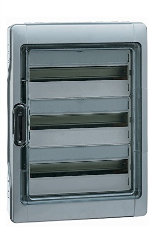

minos Posté(e) le 2 janvier 2018 Signaler Posté(e) le 2 janvier 2018 Bonsoir à tous, Actuellement mon projet piscine avance bien, j attends mon local technique/abri de jardin pour le monter, après installation du groupe de filtration , pac coffret Electrique. J 'ai ceci comme Spot LED Blanc https://www.cash-piscines.com/F-FICHIER_LIE_A_915.pdf-projecteur-plat-led-blanc-30-leds.aspx Par contre quel type de transformateur me conseillez-vous ? Sur la notice , il est précisé transformateur isolant de sécurité à bobinage double . Pour le point 3 , avez une ref que vous connaissez , je voudrais un coffret plexo Legrand je vais ajouter tous les modules pour la piscine et mon Eclairage du local avec une prise électrique ... @Did si tu peux m'aiguiller pour choisir mes disjoncteurs / différentiel.... Merci par avance , Minos SPOT_LED.pdf
Did Posté(e) le 3 janvier 2018 Signaler Posté(e) le 3 janvier 2018 Pour le transfo, il te faut class3. Pour le coffret Plexo Legrand, tu as le choix ici:http://docdif.fr.grpleg.com/general/LEGRAND-FR/PC/cm217600_0478.pdf Je te conseille de prendre plus grand surtout si tu as des modules domotiques à caser. Beaucoup de ceux qui ont des piscines utilisent l'IPX800 (pour traiter le Ph entre autre) mais la carte en rail DIN utilise 9 modules. Pour les différentiels et disjoncteurs, tu es en mono ou triphasé?
minos Posté(e) le 3 janvier 2018 Signaler Posté(e) le 3 janvier 2018 il y a 43 minutes, Did a dit : Pour les différentiels et disjoncteurs, tu es en mono ou triphasé? oui je suis en mono.
minos Posté(e) le 3 janvier 2018 Signaler Posté(e) le 3 janvier 2018 @Did t'en pense quoi ? j ai trouvé ça https://www.amazon.fr/LEGRAND-COFFRET-PLEXO3-SAILLIE-LEG-COFFRETPLEXOMODUKAIRE/dp/B0065HC550/ref=sr_1_55?ie=UTF8&qid=1514978899&sr=8-55&keywords=legrand+plexo
Did Posté(e) le 3 janvier 2018 Signaler Posté(e) le 3 janvier 2018 Je ne sais pas combien tu vas occuper de module mais les 18 modules par rangée sont biens, tu as de la place (la rangée n'est pas remplie rapidement). Pour l'inter différentiel, je pense qu'un 2x40A - 30mA devrait faire l'affaire, après tu as les bornes à vis ou auto (bien pratique). http://docdif.fr.grpleg.com/general/LEGRAND-FR/PC/cm217600_0452.pdf Et les disjoncteurs (vis ou auto). http://docdif.fr.grpleg.com/general/LEGRAND-FR/PC/cm217600_0513.pdf
minos Posté(e) le 3 janvier 2018 Signaler Posté(e) le 3 janvier 2018 @Did Tiens j 'ai mis en gros mon besoin en matos avec les specs de la pompe filtration et de la PAC. A ton avis il faut un différentiel 30Ma au tableau général , celui du départ garage ? et en plus un autre dans le coffret Electrique local piscine . Par contre pour le transfo j avoue je trouve rien de bien pour mon spot piscine ... l 'idéal serait un compatible rail Din à moins que cela ne se fasse pas pour les spots piscines ...?
Did Posté(e) le 3 janvier 2018 Signaler Posté(e) le 3 janvier 2018 Non, un disjoncteur 32A au départ du général, et au bout du 3x6mm2 côté abri, un inter différentiel 40A - 30mA. 1 disj. 10A pour alim. modules domotiques et horloge. 1 disj. 10A pour l'éclairage abri et extérieur. 1 disj. 16A pour PC abri. 1 disj. 10A pour filtration. 1 disj. 16A pour PAC malgré le 3x1.5mm2 (un 10A sera trop petit). 1 disj. 10A pour l'éclairage piscine. Aucune idée pour le spot piscine.
