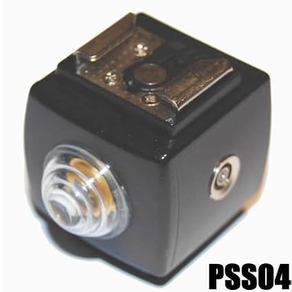

Lazer Posté(e) le 8 avril 2017 Signaler Posté(e) le 8 avril 2017 Je doute que tu arrives à trouver les bon paramètre du FGMS et qu'il soit suffisamment sensible ET rapide pour détecter des pic lumineux de 1/1000s (ou plus, ça dépend de tes modèles de compacts/torches). Et même si tu arrives à le paramétrer, tu devrais encore gérer les suites d'éclairs à intervalle de 1s J'ai bien un FGMS dans la pièce qui nous sert de studio, il faudrait que je regarde à l'occasion si il détecte les éclairs de mes 2 flashs. J'en doute... Dans tous les cas, je pense que ça ne sera jamais fiable. Tu ferais mieux d'utiliser des capteurs prévus pour cela, genre ça : https://www.amazon.fr/Cellule-déclenchement-DynaSun-PSS04-Synchronisation/dp/B002G1N8DC/ref=sr_1_1?ie=UTF8&qid=1491665985&sr=8-1&keywords=cellule+flash Sur la prise de syncho PC, tu auras une tension à chaque détection de flash. Et ça sera fiable, puisque prévu pour. d'après la norme, la tension de synchro PC devrait être de 6V. (et 24V sur les vieux flash). A vérifier, mais l'idée c'est de connecter ça sur un composant genre optocoupleur, et ensuite tu rentres dans un module Universel FGBS. Et là le montage sera fiable. Il faut juste chercher quel genre de composant utiliser (optocoupleur, autre ?) pour faire l'interface entre la prise synchro PC et l'entrée FGBS. Cela doit se trouver, il y a pas mal de bidouilleurs qui ont détourné l'usage de ce genre de cellule flash.
