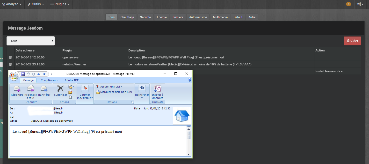

Shad Posté(e) le 12 juin 2016 Signaler Posté(e) le 12 juin 2016 @I-magin: Attention je ne parlais de l'intégration de ce module et n'est jamais rien dis rien sur la partie background de jeedom mais de la partie visuel. Si tu trouves normal que sur le dashboard rien ne signale que le module est mort ou que les limites des sliders pour un thermostat soit de 100°C pour la température c'est ton avis ^^.
sebcbien Posté(e) le 13 juin 2016 Auteur Signaler Posté(e) le 13 juin 2016 tu peux définir les limites des sliders comme tu le désire, avec les valeurs Min et Max; pour les dead nodes, je ne sais pas. Voici mon code amélioré pour pousser les valeurs et VG vers jeedom Ici j'ai amélioré le passage des VG, ça fonctionne même avec des valeurs de VG 0 ou 1 et on peut mieux visualiser les associations. La table d'association utilise la table id2 pour récupérer les ID (table générée avec le générateur d'ID de Steven) --[[ %% properties 1504 value 1487 value 1486 value %% events %% globals PresentState House_Mode Simu_presence overideSimuSunset --]] local sourceTrigger = fibaro:getSourceTrigger() local httpClient = net.HTTPClient() local jeedom_API_Key = "YOUR JEEDOM API KEY" local jeedom_IP = "192.168.10.22" local id2 = { --Cellier CELLIER_MVT = 1504, SAM_MVT = 1487, SALON_MVT = 1486, } --HC_1504 local HC2Jeedom = { -- Associations HC_ID_Fibaro = ID Jeedom [id2["CELLIER_MVT"]] = 1092, [id2["SAM_MVT"]] = 1078, [id2["SALON_MVT"]] = 1079, -- VG Fibaro = ID Jeedom ------------------------------- PresentState = {["At_Home"] = 939, ["Away"] = 940, ["Guests"] = 943, ["Kids_Sleeping"] = 942, ["Night_All_Off"] = 941}, House_Mode = {["Auto"] = 1118, ["Manual"] = 1119, ["Scheduler"] = 1120}, Simu_presence = {["0"] = 1124 , ["1"] = 1123}, } --[[ -- détection décleucheur, version pour 4.081 minimum triggerId = sourceTrigger['deviceID'] local sourceTriggerID = sourceTrigger.event.data.id fibaro:debug("called at " .. os.date() .. " ID = " .. sourceTriggerID) --]] -- Push Device ID if (sourceTrigger['type'] == 'property') then sourceTriggerID = sourceTrigger['deviceID'] sourceTriggerValue = tonumber(fibaro:getValue(sourceTriggerID, "value")) fibaro:debug("Push HC2 ID: "..sourceTriggerID .." value: ".. sourceTriggerValue .. " To jeedom ID: " .. HC2Jeedom[sourceTriggerID]) if (tonumber(fibaro:getValue(sourceTriggerID, "value")) == 0 or 1) then -- fibaro:debug("http://"..jeedom_IP.."/core/api/jeeApi.php?apikey="..jeedom_API_Key.."&type=virtual&id="..HC2Jeedom["HC_"..sourceTriggerID].."&value="..sourceTriggerValue) local http = net.HTTPClient() response = http:request("http://"..jeedom_IP.."/core/api/jeeApi.php?apikey="..jeedom_API_Key.."&type=virtual&id="..HC2Jeedom[sourceTriggerID].."&value="..sourceTriggerValue, { options={ method ='POST', ---timeout =5000 }, success = function(response) fibaro:debug("OK" ) end, error = function(err) fibaro:debug("Error: " ..err) end }) http = nil end -- Push Global Var elseif (sourceTrigger['type'] == 'global') then -- ID: Season value: Summer To jeedom: sourceTriggerID = sourceTrigger['name'] sourceTriggerValue = fibaro:getGlobalValue(sourceTriggerID) --fibaro:debug("Push HC2 ID: "..sourceTriggerID .." value: ".. sourceTriggerValue .. " To jeedom ID: " ..HC2Jeedom[sourceTriggerValue]) if (sourceTriggerID ~= "" and sourceTriggerValue ~= "") then -- fibaro:debug("http://"..jeedom_IP.."/core/api/jeeApi.php?apikey="..jeedom_API_Key.."&type=virtual&id="..HC2Jeedom["HC_"..sourceTriggerID].."&value="..sourceTriggerValue) -- fibaro:debug(sourceTriggerID .. " "..sourceTriggerValue) -- fibaro:debug(HC2Jeedom[sourceTriggerID][sourceTriggerValue]) local http = net.HTTPClient() response = http:request("http://"..jeedom_IP.."/core/api/jeeApi.php?apikey="..jeedom_API_Key.."&type=cmd&id="..HC2Jeedom[sourceTriggerID][sourceTriggerValue], { options={ method ='POST', ---timeout =5000 }, success = function(response) fibaro:debug("OK" ) end, error = function(err) fibaro:debug("Error: " ..err) end }) http = nil end end 1
i-magin Posté(e) le 13 juin 2016 Signaler Posté(e) le 13 juin 2016 Si tu trouves normal que sur le dashboard rien ne signale que le module est mort S'il est vrai que la représentation du module ne change pas, par contre il y a bien une information sur le dashboard, puisque le nombre de messages est alors incrémenté (affiché en haut à droite) Tu peux alors cliquer sur ce nombre pour savoir ce qui se passe Mais plus intéressant, car l'on ne peut pas être en permanence à surveiller son dashboard, c'est l'envoi d'une alerte par mail et/ou par SMS Pour paramétrer l'envoi des messages, il suffit d'aller dans la configuration des logs et messages Une petite copie d'écran qui montre le dashboard et le mail, en cas de module mort : (Vous pouvez cliquer sur l'image pour l'agrandir) Bonus : J'attire votre attention sur le message qui m'indique que je dois prévoir le remplacement des piles de mon module extérieur Netatmo... et en plus on me précise quelles piles je dois prévoir ! astucieux, non ? 1
sebcbien Posté(e) le 13 juin 2016 Auteur Signaler Posté(e) le 13 juin 2016 Top ! Merci i-magin Franchement, au plus on avance au plus on voit que Jeedom est deux crans au dessus de la HC2, sauf sur le côté sexy de l'interface... Ce sont des petits trucs comme ça que j'ai découvert au fur et àmesure qui produisent au final un effet "WOW"... Comme dit par quelqu'un précédemment dans ce fil, si l'appli mobile/tablette qui va sortir bientôt est réussie graphiquement, cette solution deviendra une des meilleure disponible sur le marché Sent from my Note4
