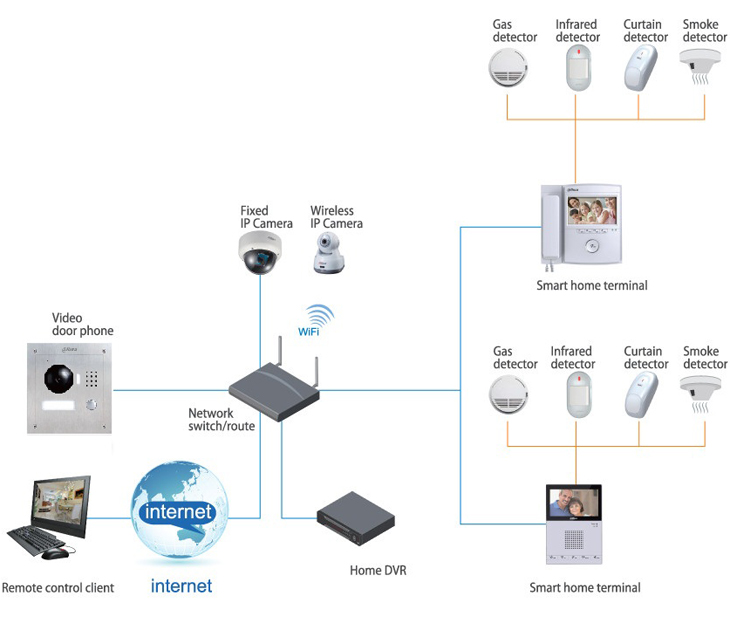

J'ai trouver ca sur le site du fabricant
http://www.domotique-fibaro.fr/uploads/gallery/album_329/gallery_710_329_133946.jpg
a vue de nez je dirais que le switch/routeur du milieu  me semble standard
voila le lien du fabricant:
http://www.dahuasecurity.com/products/vto2000a-762.html
bon par contre même sur le site du fabricant y a pas beaucoup d'infos techniques , des datasheet .....
@doclpp, sur le visuel je pense qu'ils montrent simplement de façon macroscopique le raccordement au Lan.
D'ailleurs sur leur "switch Dahua" il y a un port dédié pour se raccordement au switch du Lan.
