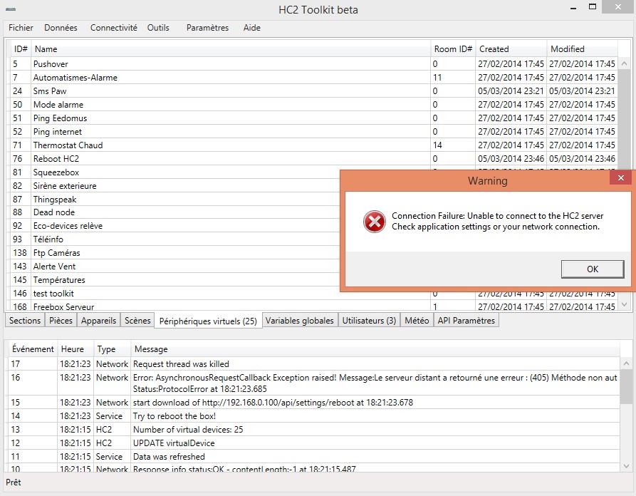

Moicphil Posté(e) le 6 mars 2014 Auteur Signaler Posté(e) le 6 mars 2014 Bon, ca ne fonctionne pas, doit surement manquer quelque chose...
Krikroff Posté(e) le 6 mars 2014 Signaler Posté(e) le 6 mars 2014 Phil, peux tu faire un test de reboot avec le Toolkit pour voir ? si ça ne marche pas c'est que la V3.590 bloque à nouveau le reboot comme c'est déjà arrivé , je test ça dès que possible aussi de mon côté... aussi je viens de voir sur le précédent code il manque x0D0x0A0x0D0x0A à la fin de la chaîne. POST /api/settings/reboot HTTP/1.10x0d0x0aAuthorization: Basic USERID_PASSWORD0x0D0x0A0x0D0x0A
Moicphil Posté(e) le 6 mars 2014 Auteur Signaler Posté(e) le 6 mars 2014 Pas de reboot via le Toolkit !
Krikroff Posté(e) le 6 mars 2014 Signaler Posté(e) le 6 mars 2014 ...et bien je suis bon encore pour un mail àAndrew... A moin que ? J'ai une idée en tête mais faut que je test en local ... Donc tout àl'heure ;-) Envoyé de mon iPhone àl'aide de Tapatalk
Krikroff Posté(e) le 6 mars 2014 Signaler Posté(e) le 6 mars 2014 Voici les news: 2 choses. Il y a un truc avec la conversion en base64 sur le Toolkit, étrange tout était OK dans la version précédente de plus pour que le reboot marche je dois préciser un host avec l'IP du HC2 et le reboot est ok . le code est donc: POST /api/settings/reboot HTTP/1.1 Host: 192.168.1.110 Authorization: Basic YqmtaW46a3Jhad22Vd9zpmzU= 0x0D0x0A0x0D0x0A et pour la conversion en base64 du couple userid:password en attendant tu peux utiliser http://www.base64decode.org/ voilou...
