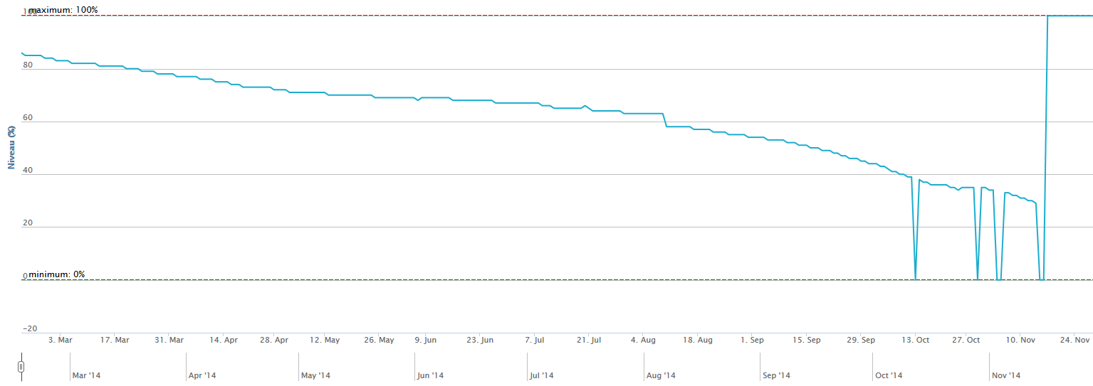

Lazer Posté(e) le 21 mai 2016 Signaler Partager Posté(e) le 21 mai 2016 En fait, je suis à 300s, soit 5 minutes, et ce délai de réveil est confortable pour la prise en compte de la nouvelle consigne de température. Pour info voici la courbe d'utilisation de la batterie de mon SRT321. De décembre à Novembre, ça fait précisément 11 mois de durée de vie des piles, c'est très correct. Par contre je ne me souviens plus si j'étais à 300s ou 900s à l'époque, car j'étais sur piles. Mon module est maintenant alimenté par des fausses piles, donc plus de problème Lien vers le commentaire Partager sur d’autres sites More sharing options...
