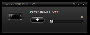

Krikroff Posté(e) le 12 février 2014 Signaler Posté(e) le 12 février 2014 Voici un périphérique virtuel pour amplificateur Pioneer VSX-20xx et VSX-9xx. C'est un morceau de code très basique qui n'est pas du tout optimisé, mais il fonctionne très bien pour moi depuis des mois . Tous les amplis avec options Ethernet des séries LX devraient aussi fonctionner avec ce VD.Le tempo du mainloop est sur 5 minutes pour la mise à jour auto des informations: volume, état, entrée... PS: Pour les Pioneer VSX-822, VSX-42, vous pouvez utiliser le port 8102 a la place du 23 au besoin. Sur la home:L'icône pour le périphérique c'est ici:Télécharger la dernière version Pioneer_VSX-2021.vfib Version 1.0.3: - Gestion des zones - Gestion des sources - Amélioration de la gestion des erreurs - Optimisation du code - Passage de commande instantanée 2

Krikroff Posté(e) le 4 février 2017 Auteur Signaler Posté(e) le 4 février 2017 @beutran, c'est une ancienne version que tu utilises. Ce n'est pas la peine de réinventer la roue, voici ce que donne la dernière version en date : En plus: - Gestion des zones - Gestion des sources - Amélioration de la gestion des erreurs - Passage de commande instantanée 1

Beutran Posté(e) le 4 février 2017 Signaler Posté(e) le 4 février 2017 Bon je suis un oeu embeter du coup parce qu'en m'aidant je me retrouve à te faire passer beaucoup de temps la dessus... j ai bien istalle le nouveau virtual device (encore merci) et effectivement il recupere bien beaucoup plus d informations et semble avoir toutes les fonctionalites que je recherche; seulement voila il n'y a aucun bouttons qui marchent... meme pas le slider pour le son. Si je change avec le vieux virtual device les changements apparaissent bien surnle nouveau mais impossible de changer quoi que ce soit a partir du nouveau VD. est cenque j'ai pu oublier de faire un truc bete? j'ai essayer de debugger quelques bouttons du nouveau VD aussi mais il ne se passe rien
Krikroff Posté(e) le 4 février 2017 Auteur Signaler Posté(e) le 4 février 2017 1. Vérifier L' adresse IP et le Port (logiquement le 23) 2. Il faut vérifier au niveau des variables. Il faut Une variable -> p_pioneer_cmd_0 Une variable -> p_pioneer_zone_0
Beutran Posté(e) le 4 février 2017 Signaler Posté(e) le 4 février 2017 Ok j avais bien le port 23 et la bonne ip. C'est pour ça que je parviens à récupérer "l etat" et autre information sur le VD. Pour les variables dans le variable panels je peux rajouter soit une variable, soit une "predefined variable" je rajoute quoi du coup ?Et aussi qu'elle valeur dois-je leur donner respectivement ?Sent from my iPhone using Tapatalk
Krikroff Posté(e) le 4 février 2017 Auteur Signaler Posté(e) le 4 février 2017 Une variable simple et vide quoique mettre 1 pour la variable zone Envoyé de mon iPhone en utilisant Tapatalk
Beutran Posté(e) le 5 février 2017 Signaler Posté(e) le 5 février 2017 Ca marche nickel pour info- merci encore - c est vraiment super! pour le 31 - tu dis que c est le numero du boutton process, mais où est ce que je peux voir ca? Dans le VD precedent tu faisais aussi reference a une ID 31 mais il ny avait pas de boutton process - du coup je comprends pas :-D ( je suis clairement encore debutant mais j ai envie d apprendre!" ) Pour info je m en sers avec une Matrice HDanywhere mhub4k pour laquelle j'ai recupere un VD si jamais ca interesse quelqu'un!
