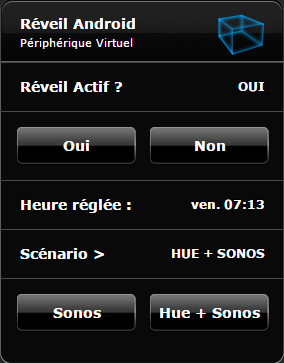

Lionel57 Posté(e) le 4 février 2015 Signaler Posté(e) le 4 février 2015 Fier de vous présenter mon projet Surtout fier parce que je découvre Java et android depuis 5 jours à peine et que ça a été laborieux. Pour le moment, mon projet est simple, mais je ne compte pas en rester là ... Pour le moment, mon application android envoie la date et l'heure de la prochaine alarme à la HC2. J'explique, jusqu'à présent, j'avais une variable globale Reveil sur laquelle se base différentes actions (allumage progressif de la lampe de la chambre, allumage du chauffage 30 minutes avant, allumage de ma cafetière, ouverture des volets...). Seulement voilà , je ne me lève pas tous les jours à la même heure. Donc jusqu'à présent, je devais changer la valeur de cette variable à chaque changement. Aujourd'hui, j'ai décidé de faire simple, le changement de l'alarme de mon portable se chargera de changer la variable globale. En bref, je me contente de régler mon réveil sur l'appli standard de mon téléphone, comme avant la HC2 avec les avantages de maintenant, avec la HC2. Sur la HC2, il faut créer un module virtuel avec un bouton en première ligne et autant de label qu'on souhaite (un label pour l'heure de réveil de madame, un label pour l'heure de réveil de monsieur, par exemple). L'appli demandera à la première ouverture les identifiants (login + password), l'adresse IP, l'ID du module virtuel et l'ID du label recevant l'heure de la prochaine alarme. Ensuite, un service sera démarré à chaque démarrage. Dans la mesure où j'ai eu quelques surprises (on n'est pas tous égaux face à Android), l'appli testera si l'événement "Action_Next_Alarm_Changed" fonctionne. Si c'est le cas, le service se déclenchera qu'au changement d'alarme. Dans le cas contraire, un test sera effectué toutes les minutes, si changement avec la dernière valeur, une mise à jour sera effectuée. Je joins une vue du module virtuel, le code source de l'appli Android et le fichier compilé. En espérant combler un besoin... Exemple de scène derrière le bouton traitement : (pas de mise à jour de la variable globale Reveil si alarme supérieur à 10h) local id = fibaro:getSelfId(); temp=fibaro:getValue(id,"ui.Reveil.value"); if temp == nil or temp == "" then c="" else b, c = string.find(temp, " ",1); c, d = string.find(temp, ":",; a=string.sub(temp, b, b+2) if tonumber(a)>9 then c=""; else c=temp; end; end; fibaro:setGlobal("Reveil", c); if fibaro:getValue(id,"ui.SSID.value") == "Freebox-60BAEA" then fibaro:setGlobal("Present", "Oui") else fibaro:setGlobal("Present", "Non") end; Exemple de scène Réveil : (allumage progressif de la lampe dimmable de la chambre) - fibaro:debug vous permettra de gérer le décalage d'heure entre le téléphone et la HC2 à régler dans : os.date("%H:%M", os.time()+60) - 60 correspond à 60 secondes à ajouter. (attention, os.date("%H:%M") retourne 06:59 même s'il est 06:58:59, ce qui creuse le décalage, sachant que la fonction sera à nouveau appelé 1 minute plus tard (donc peut être trop tard, la HC2 aura peut être reçu une nouvelle alarme au lendemain 7h, si 7h est l'heure de réveil). Donc le mieux, c'est de faire des testes pour ajuster --[[ %% autostart %% properties %% globals --]] local sourceTrigger = fibaro:getSourceTrigger(); function tempFunc() local jour = {} jour[0]="dim. "; jour[1]="lun. "; jour[2]="mar. "; jour[3]="mer. "; jour[4]="jeu. "; jour[5]="ven. "; jour[6]="sam. "; local currentDate = jour[tonumber(os.date("%w"))] .. os.date("%H:%M", os.time()+60); local startSource = fibaro:getSourceTrigger(); if (currentDate == fibaro:getGlobalValue("Reveil")) then local Dimm = 0; fibaro:call(16, "SetValue", tostring(Dimm)); for Dimm = 0, 100 do fibaro:sleep(18*1000) fibaro:call(256, "setValue", tostring(Dimm)); end end fibaro:debug(currentDate .. " <----> " .. fibaro:getGlobalValue("Reveil")) setTimeout(tempFunc, 60*1000) end tempFunc() EchangeFibaro 1.00.rar mode d'emploi.txt 9

Moicphil Posté(e) le 5 février 2015 Signaler Posté(e) le 5 février 2015 Application installée et fonctionnelle ! Le label sur la HC2 est instantanément changé dés que l'on modifie ou active le réveil sur le smartphone ! c'est bluffant ! Du coup, dans ton exemple, le bouton "traitement" te sert à quoi ? Reste maintenant à peaufiner le module virtuel.

Lionel57 Posté(e) le 5 février 2015 Auteur Signaler Posté(e) le 5 février 2015 @MoiCphil L'heure est transféré en brut sous la forme "jeu 18:19". Certains voudrons avoir 18:19 (sans le jour), moi, derrière le bouton, en LUA, j'ai choisi d'ignorer toute alarme postérieur à 10h. Dans le code LUA, au final, je transmets l'heure de réveil à ma variable globale. (Toutes mes scènes restent basées sur une variable globale). L'appli android actionne le bouton 1. Après, si le bouton n'existe pas, ce n'est pas gênant, la commande HTTP est dans un Try. Le matin, mon chauffage s'enclenche 30 minutes avant, la lumière de la chambre s'allume progressivement, à l'heure H, la cafetière s'allume, les volets s'ouvrent. Parfois, il m'arrive de mettre une alarme l'après midi, je ne voulais pas que tous mes scénarios du matin s'exécutent... Ce module, je le destine avant tout à une interface entre la HC2 et nos téléphones. D'autres informations pourront être transférées. Là , je travaille sur la géolocalisation (qui sera intégrée dans la même appli). Possible que les coordonnées GPS seront transféré à ce module. (bon, là , j'hésite à transférer ces coordonnées, problème étique, dans un couple, j'ai l'impression de donner à l'un le pouvoir de surveiller l'autre, alors je réfléchi pour que la partie GPS reste dans nos téléphones et que l'appli lance une scène selon certains critères) Toujours pour une meilleure intégration, j'envisage de lancer une scène depuis l'appli si mon téléphone est connectée à mon réseau WIFI. à‡a reste à voir. Si vous avez des idées, n'hésitez pas à suggérer, tant que le code est tout frais dans ma tête. @Nicolas P et @pepite, désolé, je n'ai pas d'Iphone sous la main... Pour ceux qui aurait téléchargé hier, je conseille de télécharger aujourd'hui, j'ai modifié aujourd'hui et mis en ligne à 14h. (en Java, si A="1" et B="1", ben A n'est pas forcément égal à B, pour les strings, il faut utiliser une fonction equals, fallait le savoir. Du coup, l'heure de la prochaine alarme était transféré toute les minutes au lieu de l'être à chaque changement : pas bien méchant, mais ça consomme forcément un peu plus de batterie)
