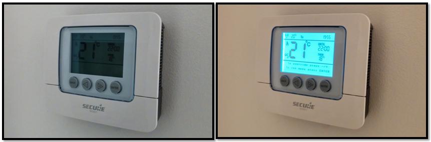

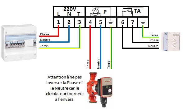

Yohan Posté(e) le 4 février 2014 Signaler Posté(e) le 4 février 2014 Installation du Secure SCS317 et SSR303 Présentation : Le SCS317 est un thermostat programmable Z-Wave avec un design plutôt esthétique comparé à son prédécesseur le SRT321 (anciennement HRT4). Niveau fonctionnalité, le SCS317 se diffère du SRT321 par son programmateur horaire intégré permettant de programmer jusqu’à 6 périodes de chauffage par jour pendant une semaine. Il est doté d’un écran rétroéclairé et fonctionne avec 2 piles AA (autonomie annoncée : 2 ans) Le SCS317 est couplé avec l’actionneur SSR303 Les 2 modules communique sans fil sur la fréquence 868,42 Mhz avec une portée de 30 mètres en champ libre. Le SSR303 doit être branché sur le 220V et il est possible de le commander directement avec les boutons ON / OFF. La fonction programmation est assez poussée puisqu'elle nous permet de programmer par jour 6 plages horaires. Les plages horaires sont entièrement paramétrables via les boutons " + " et " - " du SCS317. Mais il est possible d’intervenir directement sur la température de consigne. Un autre avantage pour ce thermostat est qu’il dispose d’un algorithme proportionnel-intégral en fonction du temps c’est-à -dire qu’il offre un contrôle précis de la température et il est capable d’anticiper les temps de chauffe pour atteindre la prochaine température de consigne. Son seul point négatif est sa précision de température de consigne. Il incrémente au degré près. Impossible de lui demander une température de consigne à 21,5°C. Mais il est possible de le contourner en envoyant la température de consigne depuis la HC2. Conclusion : Ce SCS317 constitue donc un excellent thermostat parfaitement utilisable de manière autonome ( en dehors d’un réseau Z-Wave). Mais comme vous le savez, le but n’est pas de la piloter en local mais à partir de la Home Center 2. Voyons ci-dessous la procédure à suivre pour l’inclure dans le HC2. Ce kit est disponible chez notre partenaire DOMADOO à l'adresse suivante : http://www.domadoo.fr/produit,3694,1,SECURE--Pack-thermostat-%C3%A9lectronique-programmable-r%C3%A9cepteur-Z-Wave-(SCS317-+-SSR303).htm ****************************************************************************************************** Mise en service du SSR303 : Dans cet exemple, je vais m'appuyer sur une chaudière au gaz qui pilote un circulateur indépendant. 3 cas se présentent : Brancher le SSR303 sur le circulateur externe. Je n'ai pas retenu cette solution car elle me semble dangereuse pour la chaudière. Celle-ci risque de prendre un coup de chaud si l'eau ne circule pas dans le corps de chauffe. Brancher le SSR303 sur la carte de la chaudière qui coupera à la fois la chaudière et le circulateur. Cette option est valable uniquement si votre chaudière pilote votre circulateur. Dans mon cas, elle ne le pilote pas mais se charge juste de lui fournir du 220V. On pourra y remédier en ajoutant un relais tempo que nous verrons plus tard... Brancher le SSR303 sur la carte de la chaudière et laisser le circulateur tourner continuellement. C'est ce dernier cas qui sera retenu dans ce tutoriel. Schéma de principe : Alimentation réseau 220V Raccorder votre chaudière à votre tableau électrique en respectant la notice d'installation de votrz chaudière Alimentation circulateur Brancher votre circulateur sur la carte électronique (comme ci dessus) en veillant à ne pas inverser la phase et le neutre. Sur la majorité des cartes électronique, le branchement du circulateur est repéré par un triangle dans un rond. Sur ma chaudière, la borne 4 correspond à la phase et la borne 5 au neutre. Pour le savoir, munissez vous d'un multimètre et mesurez le Voltage entre les bornes [1;4] puis les bornes [1;5]. Si vous obtenez 230V sur l'une des 2, alors c'est que vous avez trouvé le neutre car la borne 1 correspond à la phase du tableau électrique. Dans ce cas précis, le Neutre est la borne 5 car le mutlimètre affichait 230V entre les bornes [1;5]. Sous le SSR303, il y a 2 vis à desserrer pour l'ouvrir et accéder à la platine murale : Ci-dessous un zoom sur la platine et ses connexions. On s’aperçoit qu'il s'agit bien d'un contact sec entre la borne 2 et 3. A partir du tableau électrique, alimenter la borne N avec le Neutre et la Borne L avec la Phase. Sur la carte électronique de la chaudière, brancher la borne 6 du TA à la borne 2 du SSR303 ainsi que la borne 7 du TA à la borne 4 du SSR303 comme indiqué ci-dessous : 1ère étape terminée !! Il vous reste à fixer la platine murale où bon vous semble perso je l'ai fixé sur la chaudière directement. ****************************************************************************************************** Notice d'installation : SSR303 Notice d'installation.pdf 1

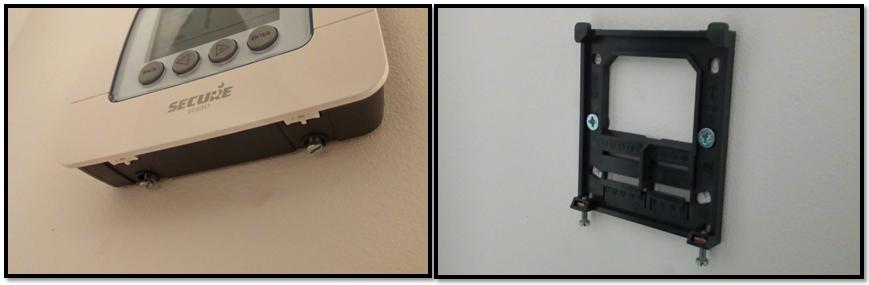

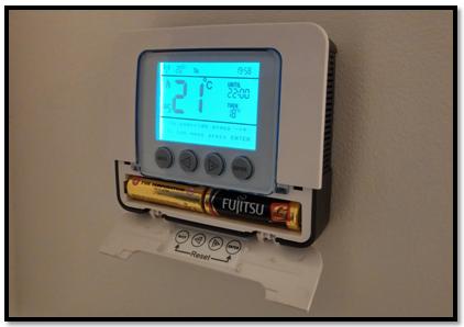

Yohan Posté(e) le 4 février 2014 Auteur Signaler Posté(e) le 4 février 2014 Mise en service du SCS317 : Cette partie est la plus simple car il suffit de fixer la platine mural du SCS317 puis de lui insérer 2 piles AA. Pour cela, dévisser les 2 vis qui se situent sous le thermostat et lever vers le haut. Placer les piles dans le compartiment : Et admirez l'interface rétroéclairé : 2ème étape terminée !! Pensez à placer votre thermostat au milieu de votre pièce, à l'abri des coup de vents (fenêtres et portes) et du soleil. Il doit être positionné entre 1m50 et 1m70 du sol. ******************************************************************************************************

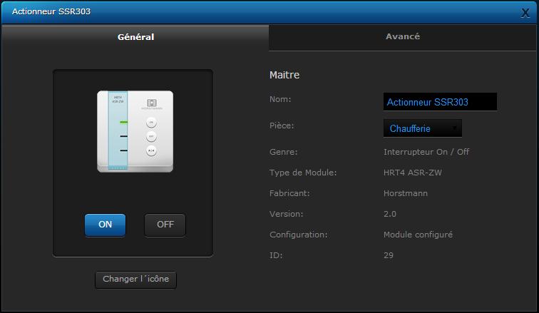

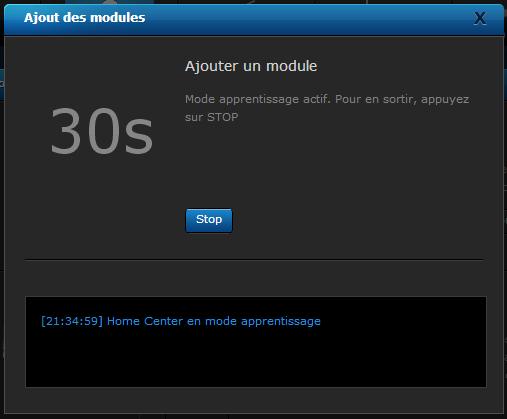

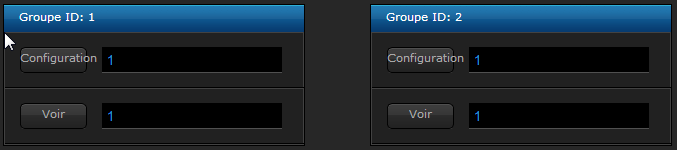

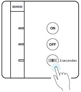

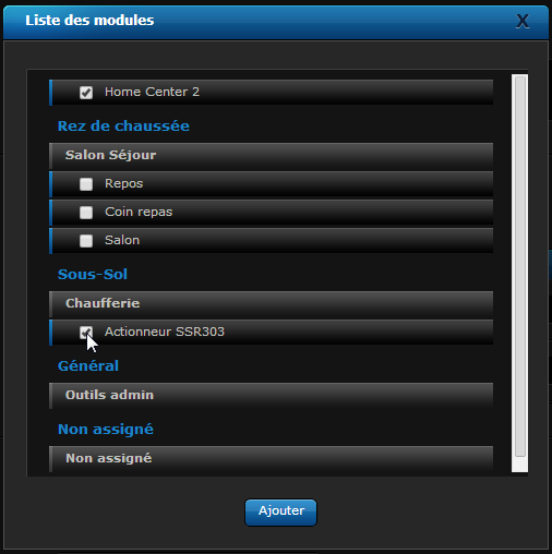

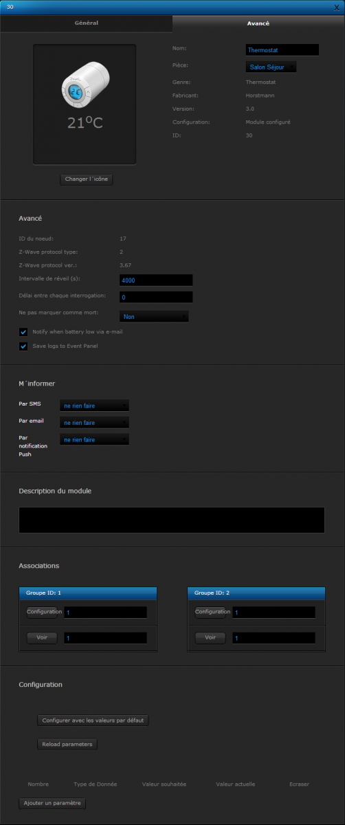

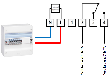

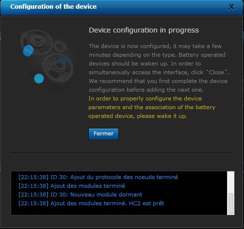

Yohan Posté(e) le 4 février 2014 Auteur Signaler Posté(e) le 4 février 2014 Association avec la Home Center 2 Attention ! Cette partie du Tuto est en phase de paramétrage. Association du module actionneur SSR303 avec la Home Center 2 Via l'interface du HC2, lancer le mode "Apprentissage" pour inclure le module : Sur le SSR303, appuyer pendant 3 secondes sur le bouton "Association" du module jusqu’à ce que la led verte "ON" clignote et que la led rouge "Association" s'éteigne : La HC2 vous informe que le périphérique est bien inclus et que la procédure s'est bien déroulée. Vous pouvez maintenant voir votre module dans votre panneau de contrôle. Attribuer lui un nom ainsi qu'une pièce. Association du module thermostat SCS317 avec la Home Center 2 Via l'interface du HC2, lancer le mode "Apprentissage" pour inclure le module : Via l'interface du Thermostat SCS317, se rendre dans : Setup → Set up Z-Wave → Learn et valider (ENTER) Le message network datas received doit apparaître sur le thermostat Lorsque le thermostat revient sur l’écran principal (inclusion achevée), la HC2 est en attente d'information de la part du Thermostat. Ne cliquez pas sur fermer ! Via l'interface du Thermostat SCS317, se rendre dans : Setup → Set up Z-Wave → Send NIF et valider (ENTER) Voilà le module est inclus dans la HC2 et nous pouvons le voir dans la panneau de contrôle. Attribuer lui un nom ainsi qu'une pièce. Alors c'est à partir d'ici que j'y vais à tâtons... Pour que les 2 modules communiquent entre eux, il faut les liés. Mais il est impossible de les lier via la fonction "Modules liés" du HC2. Donc il faut associer les 2 modules autrement et pour ce faire, dans les paramètres avancés du module, on voit 2 groupes ID : C'est dans le groupe ID : 2 qu'il faut associer l'actionneur SSR303 : Cliquer sur "Ajouter" et n'oubliez pas de sauvegarder. Voilà le thermostat est configuré dans la HC2. 3ème étape terminée !!

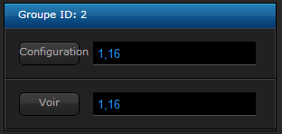

Yohan Posté(e) le 4 février 2014 Auteur Signaler Posté(e) le 4 février 2014 Association des 2 modules Pour pouvoir utiliser le thermostat sans passer par la HC2, il est nécessaire de les associer entre eux. Sur le thermostat rendez vous dans : Menu → Setup → Set up Z-Wave → Associate node et valider (ENTER) Appuyer sur le bouton "Association" sur le récepteur (1 à 2s) jusqu’à ce que « node associated » apparaisse sur le thermostat : A présent, bougez la consigne sur le thermostat. Dès que la consigne passe au dessus de la température de la pièce, l'actionneur s’active. Dès qu’elle passe en dessous, il se désactive. Vous pouvez également modifier les actions sur l'actionneur ou le thermostat via la HC2. 4ème étape terminée !! PS : J'ai rencontré quelques soucis notamment sur le retour d'état de l'actionneur SSR303. Lorsqu'il s'activait, cela n'apparaissait pas sur le HC2. J'ai modifié le "Délai entre chaque interrogation = 1 seconde" et depuis j'ai les retours d'état instantanément. Autre soucis, les infos entre le TH et la HC2 sont bidirectionnelles normalement mais moi elles ne se font que dans un sens... c'est à dire que si je donne la consigne à partir du HC2, au réveil du module, le thermostat se met à jour mais si je donne la consigne à partir du TH, la HC2 ne se met pas à jour même si je module se réveil. Je cherche d'ù vient le problème... Merci pour la lecture, Yohan
