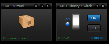

Krikroff Posté(e) le 8 décembre 2014 Signaler Posté(e) le 8 décembre 2014 Plugin – Virtual Switch Binary Switch Roller Shutter Dimmer L’objectif de ce plugin est de donner la possibilité de commander n’importe quel actionneur pouvant être attaqué via une API (GCE Electronics IPX800, Fibaro HC2, HCLite, Zibase, FHEM, etc) et ainsi en permettre l’utilisation depuis le Home Center Fibaro. Le switch "virtuel" est utilisable dans les scènes (Mode « Blocs» et LUA), dans les modules liées, compatible avec le panneau de chauffage etc. Les types de switch: Binary switch Dimmer Roller Shutter Les évolutions prévues : 08-12-14 - Gestion du retour d'état : Mise à jour bidirectionnelle (push & polling) 08-12-14 - Interrupteur 3 Positions 09-12-14 - Gestion de l'état "nÅ“ud mort" 10-12-14 - Valeurs utilisateur pour les Min/Max du slider (exemple maximum à 100 ou 255) 10-12-14 - Déclaration de puissance Limitations: - Le type "Roller Shutter" n'a pas été testé en conditions réelles (en cours de validation)- La déclaration d'une puissance sur le module est en test (privé) en attente d'informations complémentaires. Non disponible en V0.2.1 vos remarques et idées d’évolution sont les bienvenues. ATTENTION: Des bugs de la V4.0xx Bêta limite le plugin, des tickets sont ouverts et les problèmes est en cours de résolution. En cours d'enrichissement 7

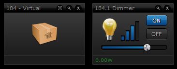

Krikroff Posté(e) le 8 décembre 2014 Auteur Signaler Posté(e) le 8 décembre 2014 EXEMPLES DE CONFIGURATION Fibaro-HC - FGD211 DimmerDatasheet version 1.1Revision date : December 8, 2014Requirement : HC2 or HCLite with V3.5x FirmwareCONFIGURATION:Manufacturer: FibaroModel : FGD211 DimmerType : Dimmer (S1)Description :TARGET:Scheme : HTTPMethod : GETHost : 192.168.1.220Port : 80Path : /api/callAction?deviceID=7&name=$Body :Username :Password :EXPRESSION REPLACEMENT:P1 - Turn On : turnOnP2 - Turn Off : turnOffP3 - Dim args : setValue&arg1=_value_P4 - Stop :--------------------------------------------------------------------------Fibaro-HC - WallPlug FGWPE-101Datasheet version 1.1Revision date : December 7, 2014Requirement : HC2 or HCLite with V3.5x FirmwareCONFIGURATION:Manufacturer: FibaroModel : WallPlug FGWPE-101Type : Binary Switch (S1)Description :TARGET:Scheme : HTTPMethod : GETHost : 192.168.1.220Port : 80Path : /api/callAction?deviceID=367&name=$Body :Username :Password :EXPRESSION REPLACEMENT:P1 - Turn On : turnOnP2 - Turn Off : turnOffP3 - Dim args :P4 - Stop :

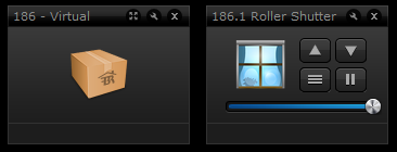

Krikroff Posté(e) le 9 décembre 2014 Auteur Signaler Posté(e) le 9 décembre 2014 Première version bêta 0.2.0- Ajout du type "Dimmer" - Ajout du type "Roller Shutter"- Utilisation d’icônes personnalisés
Nico Posté(e) le 9 décembre 2014 Signaler Posté(e) le 9 décembre 2014 Tu as déjàrajouté le roller shutter... Enorme mon Krikri Bon je teste ce soir je pense ou encore maintenant
Nico Posté(e) le 9 décembre 2014 Signaler Posté(e) le 9 décembre 2014 Bon, testé très rapidement, je dois filer au boulot là, mais cela ne passe pas... Quand j'appuie sur un des boutons du roller shutter (Somfy en passerelle sur une Zibase), rien ne se passe. Mais on dirait que les boutons ne fonctionnent pas bien, car l'icône des volets changent, mais je ne vois pas le "Commande send" sur le module principale...
Allan2b Posté(e) le 9 décembre 2014 Signaler Posté(e) le 9 décembre 2014 Top!! Quel configuration pour un Roller Shutter qui attaque la zibase ! je n'y arrive pas

Nico Posté(e) le 9 décembre 2014 Signaler Posté(e) le 9 décembre 2014 Je pense que cela ne fonctionne pas en mode rollershutter. J'avais testé avec la beta 1 en mode switch simple, donc juste on/off, cela fonctionnait. Par contre comme j'ai mis plus haut, on dirait que le mode roller shutter ne passe pas, je n'ai pas le petit message "Commande send" sur le module principale. Krikroff, tu me confirmes que je devrais avoir le message non ?
Allan2b Posté(e) le 9 décembre 2014 Signaler Posté(e) le 9 décembre 2014 moi j'ai des messages mais uniquement lorsque tu utilise le curseur pas les bouton des messages d'erreur pour l'instant lol Nico dand P1 et P2 tu a mit quoi toi
Nico Posté(e) le 9 décembre 2014 Signaler Posté(e) le 9 décembre 2014 Alors tu dois mettre : Path : /cgi-bin/domo.cgi?cmd=$%20C14%20P10 Turnon : ON Turoff : OFF Ou alors pour gérer aussi le stop: Path : /cgi-bin/domo.cgi?cmd=$ Turon : ON%20C14%20P10 Turoff : OFF%20C14%20P10 Stop : DIM%20C1%20P10%2050 Sachant que mon stop c'est la position que j'ai sauvegarder par la fonction My sur mes VR Somfy. Mais moi je n'ai fais des tests qu'en V0.1 ce week en mode switch, en mode roller cela ne passe pas.
Allan2b Posté(e) le 9 décembre 2014 Signaler Posté(e) le 9 décembre 2014 j'ai supprimer mo device et je l'ai recréer , je n'ai plus de message du coup
